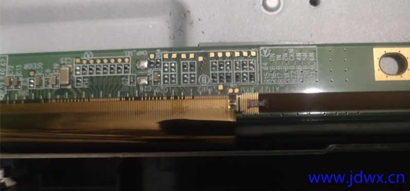

一台飞利浦50PFL5721/T3液晶电视显示活动画面时右半边屏幕图像有横线及拖尾残影现象,从故障现象可以分析是右半屏Y轴COF故障。

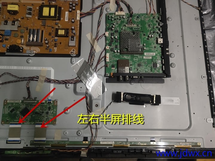

为了判断分析是否正确,通过拔下逻辑板到屏幕边板的排线试验。发现单独拔下屏幕右半屏排线的话,屏幕左半屏显示正常;而单独拔下左半屏排线的话,屏幕右半屏显示不正常。估计液晶屏右半屏Y轴电路故障,一般可以用断开右半屏Y轴线路信号或供电的办法,使得故障的右半屏Y轴线路不影响整个屏幕的正常工作。

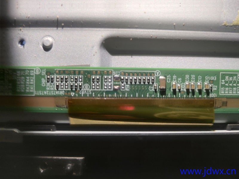

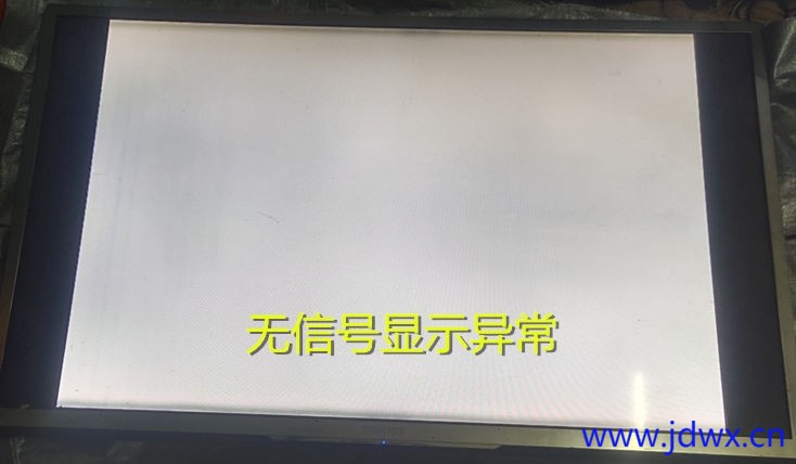

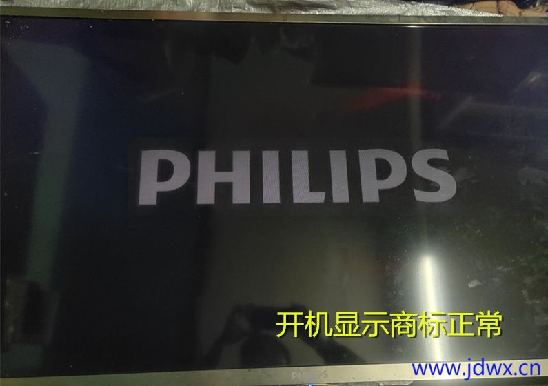

重新将拔下的2根排线装回逻辑版。但是,再开机准备检测时发现机器问题严重了,开机电视机能显示飞利浦英文商标,但是无信号时待机画面变为4:3的白色方块,屏幕左右两边为两条黑竖条。怀疑上次拆下的排线的问题。清洗排线的金手指,但是插上排线的电视机故障依旧。怀疑上次插排线时没有断电,插排线时的冲击电流损坏了逻辑版或边板。 1 插拔排线IMG_20241105_170148飞利浦_副本.jpg 2 开机画面正常IMG_20241104_205520飞利浦_副本.jpg 3 无信号时显示异常IMG_20241104_205439飞利浦_副本.jpg
由于开机屏幕显示飞利浦字符正常,只是开机后屏幕显示异常,还怀疑冲击电流损坏了主板的固件。在淘宝上购买了好的逻辑板及50PFL5721/T3液晶电视的固件。换上好的逻辑版,故障依旧。用U盘给电视机升级购买的固件。待升级完毕,重启后的电视机故障依旧。

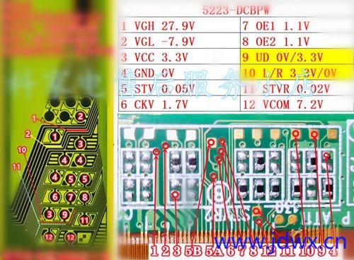

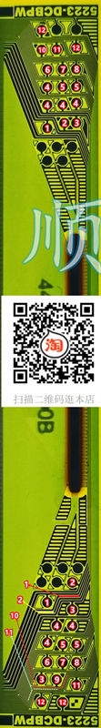

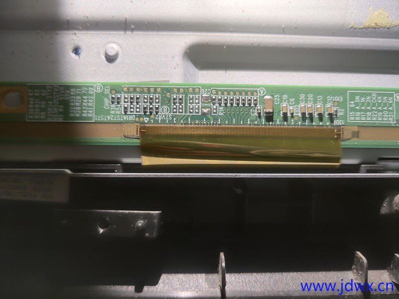

就这样,故障机放置了一段时间。偶然看到淘宝卖家有50PFL5721/T3液晶电视的液晶屏(奇美群创V500HK1-LS5)的边板:V500HK1-XLS5/XRS5和Y轴COF:5223-DCBPW的点位图资料,于是购买了点位图资料。拆下逻辑版至边板排线。拆开液晶屏边框,拿出液晶屏玻璃,拆卸时留意防止损坏液晶屏上的COF。将液晶屏玻璃正面朝下反放在桌子上,这样就可以用刀片刮开Y轴COF 5223-DCBPW的测试点上的油漆,露出测试点铜箔。
按照购买的点位图,测试边板上测试点与COF上测试点是否连通,测出故障的右半屏COF 5223-DCBPW的测试点与右半屏边板上测试点的连接正常(测试点之间阻值不是0欧姆,有几十欧姆也正常,因为液晶屏ITO阻值较金属导线要高些)。测出故障的左半屏COF 5223-DCBPW的测试点与左半屏边板上测试点的连接大多数正常,只有VGH连线不通,于是在边板VGH测试点与COF VGH测试点之间用漆包线飞线焊接连通。再将液晶屏安装回原位。 边板 IMG_20241105_170843飞利浦_副本.jpg 边板 IMG_20241105_225326飞利浦_副本.jpg 边板IMG_20241105_225258飞利浦_副本.jpg feixiandianweitu_副本.jpg        feixiandianweitu_副本2.jpg

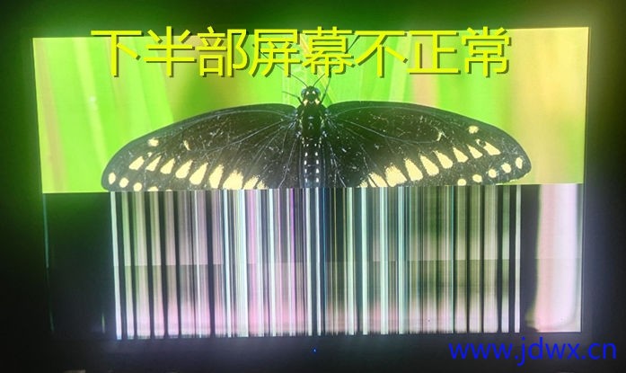

连接好排线,开机试验。电视机显示的画面回到文章开头的情况:显示活动画面时右半边屏幕图像有横线及拖尾残影现象。分析右半屏Y轴COF5223-DCBPW故障,可以撕掉右半屏Y轴COF 5223-DCBPW,使得故障的右半屏Y轴线路不影响整个屏幕的正常工作。但是撕掉右半屏Y轴的4个COF 5223-DCBPW后(俗称撕耳朵),图像显示还是不正常,画面只有上半屏正常,下半屏异常。 下半部不正常IMG_20250302_014701.jpg

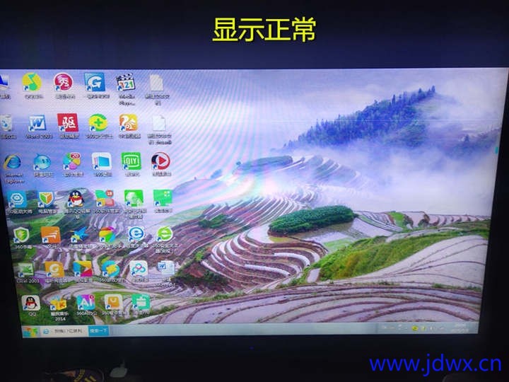

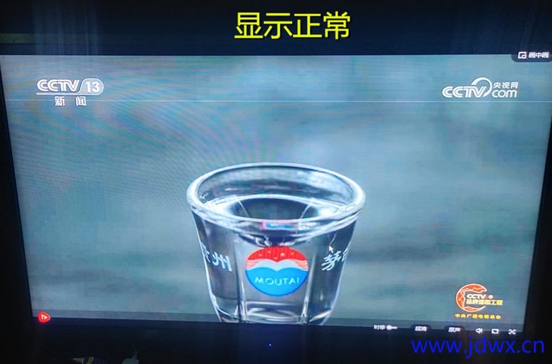

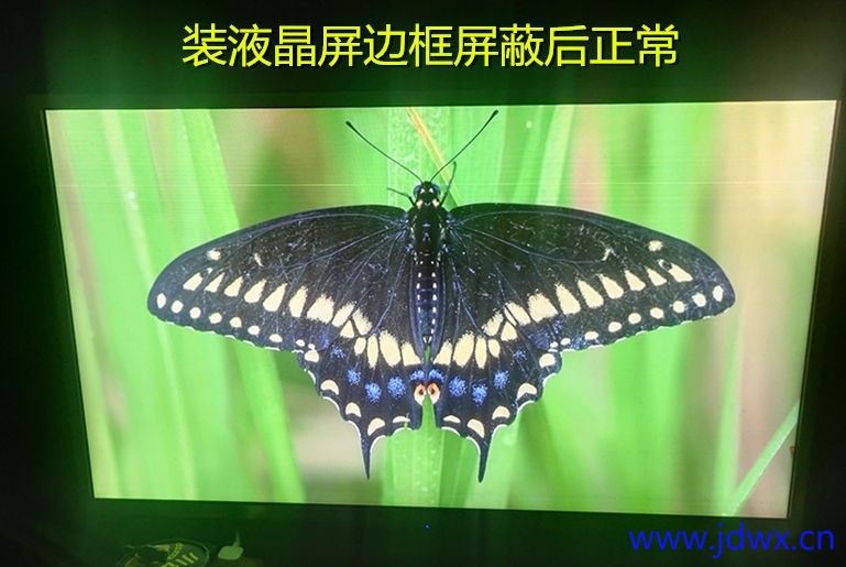

这使得笔者心灰意冷,维修失败了吗?只好失望地将液晶屏铁边框装好,将液晶屏装回机壳内。试着再开机,液晶屏显示画面竟然正常了。分析是安装回液晶屏玻璃上的铁边框起到了屏蔽外界干扰杂波的作用,使得撕掉COF的液晶屏不再容易受干扰而显示正常了。 静止图像IMG_20250708_201221.jpg 活动图像IMG_20250708_200111_副本.jpg 电脑图像IMG_20250708_200957_副本.jpg

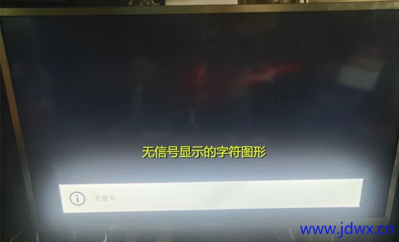

结论及疑问:故障时:无信号待机画面变为4:3的白色方块。4:3的白色方块的宽度即无信号显示字符及图形的宽度,之所以显示为4:3的白色方块,是故障时:左半屏Y轴COF没有VGH供电,另外,右半屏Y轴COF有故障,使得液晶屏Y轴每行无法正常扫描显示而造成异常的。 无信号IMG_20250815_153049.jpg
但是也有疑问,前面故障时:左半屏Y轴COF没有VGH供电,右半屏Y轴COF有故障,所以液晶屏Y轴每行无法正常扫描显示以至屏幕显示4:3的白色方块。但是,在此Y轴扫描故障情况下,开机画面的飞利浦英文商标却为什么能正常显示呢?请有经验的读者指教。

发表于 2025-8-15 19:26:46 | 显示全部楼层
这个现象应该不是干扰引起,估计还是排线接触不好造成的。
