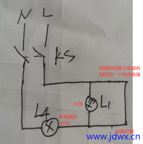

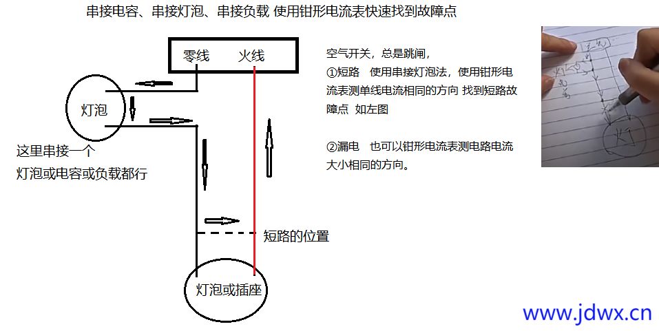

查电路线路短路问题,通过串接电容、串接灯泡、串接负载 使用钳形电流表快速找到故障点
35efcb21fa8dfdf38d5959d505da9036.png 查线路短路通过串接灯泡,然后使用钳形电流表测电流的方法快速找到故障点,本来短路是合不上电闸的,如果接上灯泡负载就可以形成回路,线路就有了电流,必须是使用钳形电流表测单线电流,一路一路的测下去,找这个接灯泡后一条线电流相同的线路,灯泡不能太小,电流太小也不容易准确定位

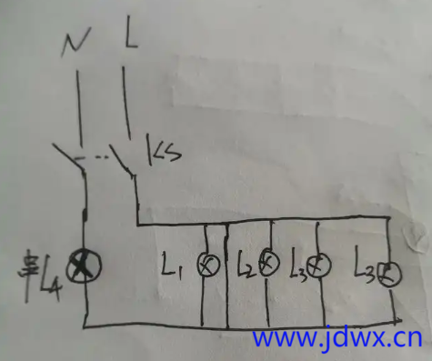

bc5f7efb5d13e25797afa770d5a5ee68.png 串联灯泡简化图
此时串L4和并L1和开关构成回路,灯泡可以亮,开关可以合上闸,L2,L3,此时没构成回路不会亮,用钳型电流表分别测量L1,L2,L3,L4,发现L1,L4有电流,L2,L3没有电流,此时可判断1和L2之间有短路,此时故障点找到。
这种用电流表检找短路故障点的方法非常实用

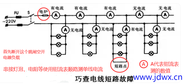

181d20966c0ca3afeb350af5128cfb4c.png 如上图所示,可用一只2000W的电炉或灯泡,代替保险丝,或接在保险丝刚接出的线路中。接上保险丝,接通电源,由于线路中有短接点,电源电压几乎全部降到2000W电炉丝两端,从短路点到电炉这段线路上便有电流流过,线路其它部分则无电流通过,可用钳形电流表的小挡位去测量线路中的各处电流。
测量时可分段测量,如果测出无电流,说明故障点在测量点到电炉丝的线路上;如果测得有电流,则说明故障点还在中间位置的后面线路上。这样继续向后查找,逐步缩小测量范围。当测得电流在有与无的分界点时,便可顺利地找出故障点了。
按此方法可查找线路较长且分支线路较多的地段。其优点是在不分段断开电线、不破坏线路的整体时,即可快捷、准确地确定故障点,对于线路较长的架空线路查找尤为优越。但在使用此法中要先把正常的负载开关断开,然后再查找故障点。

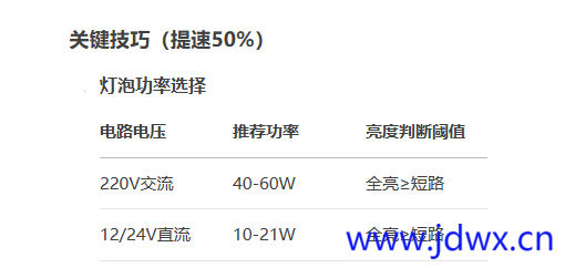

高危场景避坑指南
禁止操作:未断电接线、高压工业电路(≥380V)、水中浸泡线路。
易漏检点:插座金属片粘连、线管磨损破皮、潮湿墙内暗线。
终极确认:修复后拆掉灯泡,装回保险丝,用万用表测对地电阻(应>1MΩ)。
