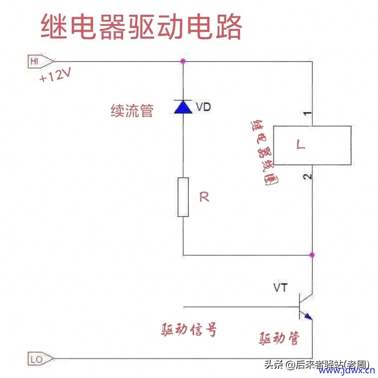

一、抑制电压尖峰
当电路中存在续流管(通常指续流二极管),是一种用于保护电路中开关元件免受电感负载反向电动势损害的关键元件。
上图为继电器驱动电路,VD为续流管,R为限流电阻,L为继电器线圈,VT为驱动三极管。
当驱动信号驱动三极管VT导通时,线圈L就会有电流流过,使继电器开关闭合。
此时由于VD负极有+12V高电平,反偏,不导通。
当驱动信号消失,三极管VT截止,电流消失,但由于电流不能突变,会在线圈L中产生上负下正的反向高压。
该反向高压会迅速通过R、VD形成回路,回到电源正极消耗掉。
如果没有R、vD续流,该反向高压会下行加到三极管VT集电极,损坏VT及其它元件。

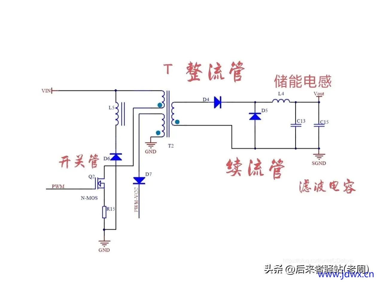

二、在开关电源中,为储能电感释放能量提供通路
如图示
该开关电源为单端正激式开关电源,Q2为场效应开关管,T为开关变压器,D4为整流管,D5为续流管,L4为储能电感,C13、C15为滤波电容。
正激式开关电源特点:
开关变压器在工作时不能储存能量,当开关管Q2导通时,VlN输入电压经开关变压器初级,次级同时也会感应出同相电势,该电势经D4整流,给储能电感充电。
当开关管截止时,开关变压器初级电流消失,次级感应电势也消失,D4截止。储能电感L4会产生反电动势,通过续流管D5释放能量,给滤波电容C13、C15充电并给负载使用。
在该电路中,如果没有续流管D5,L4产生的反电动势会损坏整流管并返回变压器次级,能量也不能很好地供给负载。

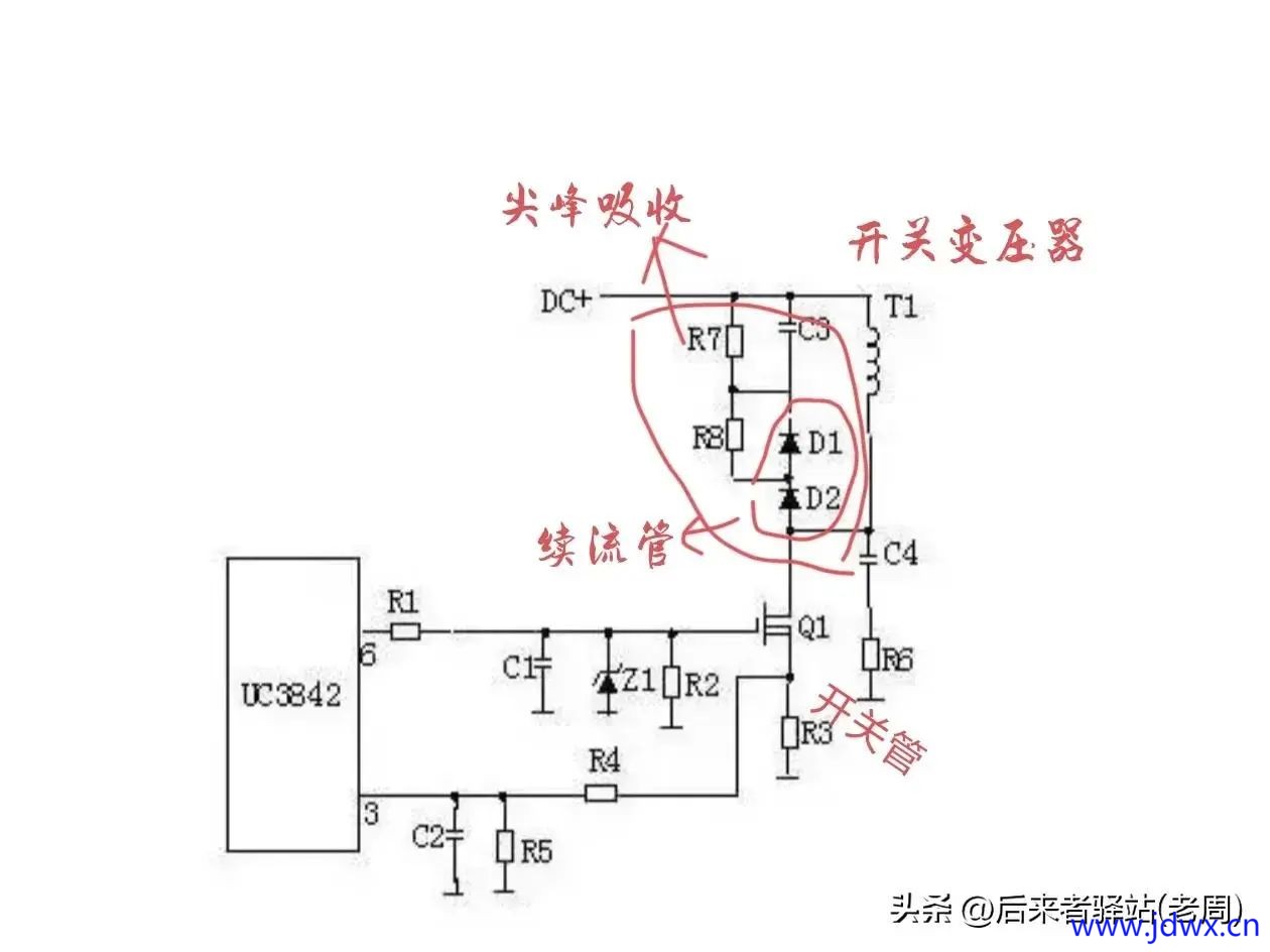

三、通过续流路径释放电感储存的能量,防止开关器件(如三极管、IGBT)因过压损坏。
如图示
图中T1为开关变压器,Q1为开关管,R7、R8、C3及D1、D2组成RCD尖峰吸收电路,其中D1、D2起续流作用。
当场效应开关管Q1截止时,由于T1初级线圈电流不能突变,电流逐渐消失时,会产生上负下正的反电动势,该电动势被D1、D2整流,通过R7、R8、C3形成回路,将反电动势能量吸收掉。
如果没有RCD吸收回路,产生的反电动势将会损坏场效应开关管。
