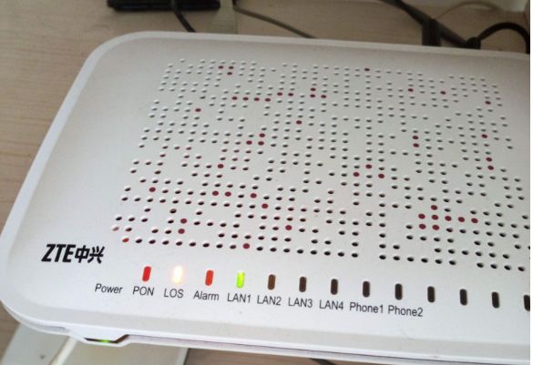

二、路由器的los灯变红是什么意思要怎么办
1、LOS一般是红灯,它闪的话表示你的光路由接收不到光信号,此时建议:拔下光纤头,用棉球清理一下光纤面,然后再插回光纤。若还是不行,请检查一下你的光纤线路有没有被弯折。若此时还不行,可能是外部线路问题或光猫已损坏。
2、路由器(Router),是连接因特网中各局域网、广域网的设备,它会根据信道的情况自动选择和设定路由,以最佳路径,按前后顺序发送信号。
3、路由器(Router)又称网关设备(Gateway)是用于连接多个逻辑上分开的网络,所谓逻辑网络是代表一个单独的网络或者一个子网。
三、路由器上的los红灯闪是什么意思
路由器LOS灯一直红灯闪烁有以下几方面原因:
1、光纤口松动。拔下光纤头,用棉球清理一下光纤面,然后再插回光纤。
2、光纤线弯折。请检查一下你的光纤线路有没有被弯折,有弯折的地方请顺直。
3、路由器损坏或外部线路出现问题。直接给通讯商打电话,联系维修人员解决。
