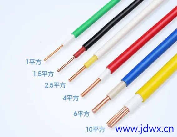

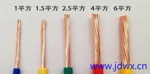

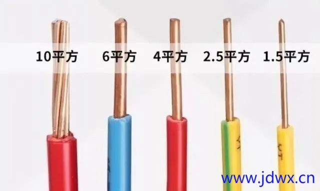

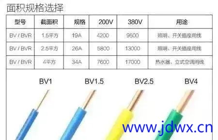

中国国家标准GB/T 4706.1-2005规定的电线负载电流值(部分)
1平方铜芯线允许长期负载电流为:8A—-12A
1.5平方铜芯线允许长期负载电流为:12A—-15A
2.5平方铜芯线允许长期负载电流为:16A—-25A
4平方铜芯线允许长期负载电流为:25A—-32A
6平方铜芯线允许长期负载电流为:32A—-40A
一、1平方电线可以负荷多少瓦?多少电流?
1平方铜线能承受6安的电流。铝芯电缆一平方能承受3A——5A的电流。
铜线能承受的电流安培数与电缆长度、线路敷设形式以及电缆的使用环境温度有关。在室内,6平方毫米以下的铜线,一般情况下每平方电流不超过10A都是安全的。
按"电工经验算法"来估算:
因为铜芯线每平方毫米截面积约可通过4.5-5A的额定电流,而单相220V线路中,每1KW的电流约为4.5A,三相(包括三相四线制的三相)电路中,每1KW功率的电流约为2A,所以可选用,如果是单相电路,则基本为每1KW功率需要的导线为1平方毫米,在三相电路中,每1平方毫米的铜导线,可以通过约2-2.5KW功率的电流。
二、1.5平方电线可以负荷多少瓦?多少电流?
1.5平方电线虽然不像2.5平方电线使用率那么高,但是其也有自己的电线负荷限度。1.5平方电线电流计算方法如下:家用电线的载流一般是单相的,其大能成受的功率(Pm)为:以 1.5平方毫米为例:
Pm=电压U×电流I=220伏×22安=4840瓦,取安全系数为1.3,那么其长时间工作,允许的功率(P)为:P=Pm÷1.3=4840÷1.3=3723瓦。
所以1.5平方的电线,能承受3723瓦的负荷。
三、2.5平方电线可以负荷多少瓦?多少电流?
2.5平方电线的安全载流量≈22A。
根据线路电压不同,常用380V和220V,其承载负荷不同:
1、220V单向交流电:P=IUcosφ=220×22×0.9=4.4kw
2、380V三相交流电:P=√3IUcosφ=1.732×380×22×0.9=13kw
四、4平方电线可以负荷多少瓦?多少电流?
根据口诀,4平方的铜线按6平方的铝线计算,其安全载流量为截面的7倍,即6x7=42A,所以4平方的铜线的安全载流量为42A。
如果是三相,功率计算如下:
P=1.732UIcosφ =1.732x0.38x42x0.85=23kW(用三相市电计算,功率因数取0.85)。
如果是单相,功率计算如下:
P=UIcosφ =0.22x42x0.65=6kW(用单相市电计算,功率因数取0.65)。
五、6平方电线可以负荷多少瓦?多少电流?
6平方电线可以负荷多少千瓦电力线径和输送的功率没有直接联系的。一般来说6平方的导线用作空调线绰绰有余了。在施工工地上的检修电源一般就用10x6+1x4的电缆。至于承受的电流强度,根据我施工的经验,这种电缆一般是用63A的空气开关控制的。6平方的铝线可以负荷6千瓦,6平方的铜线可以负荷10千瓦。
六、10平方电线以负荷多少瓦?多少电流?
一平方铜芯能承受7A电流 。
所以10平方铜芯能承受电流如下:10×7=70A
220V单相用电器一个千瓦4.55A电流。
那么我们就可以用10平方铜芯承受电流除以一平方铜芯所能承受的电流得出10平方铜芯能承受多少千瓦 如下:70A÷4.55≈15.4KW。
