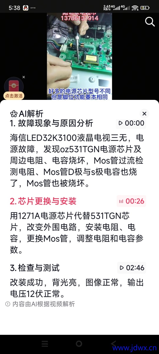

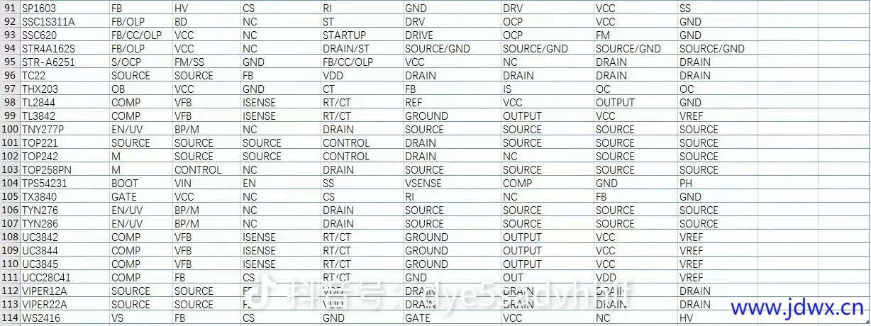

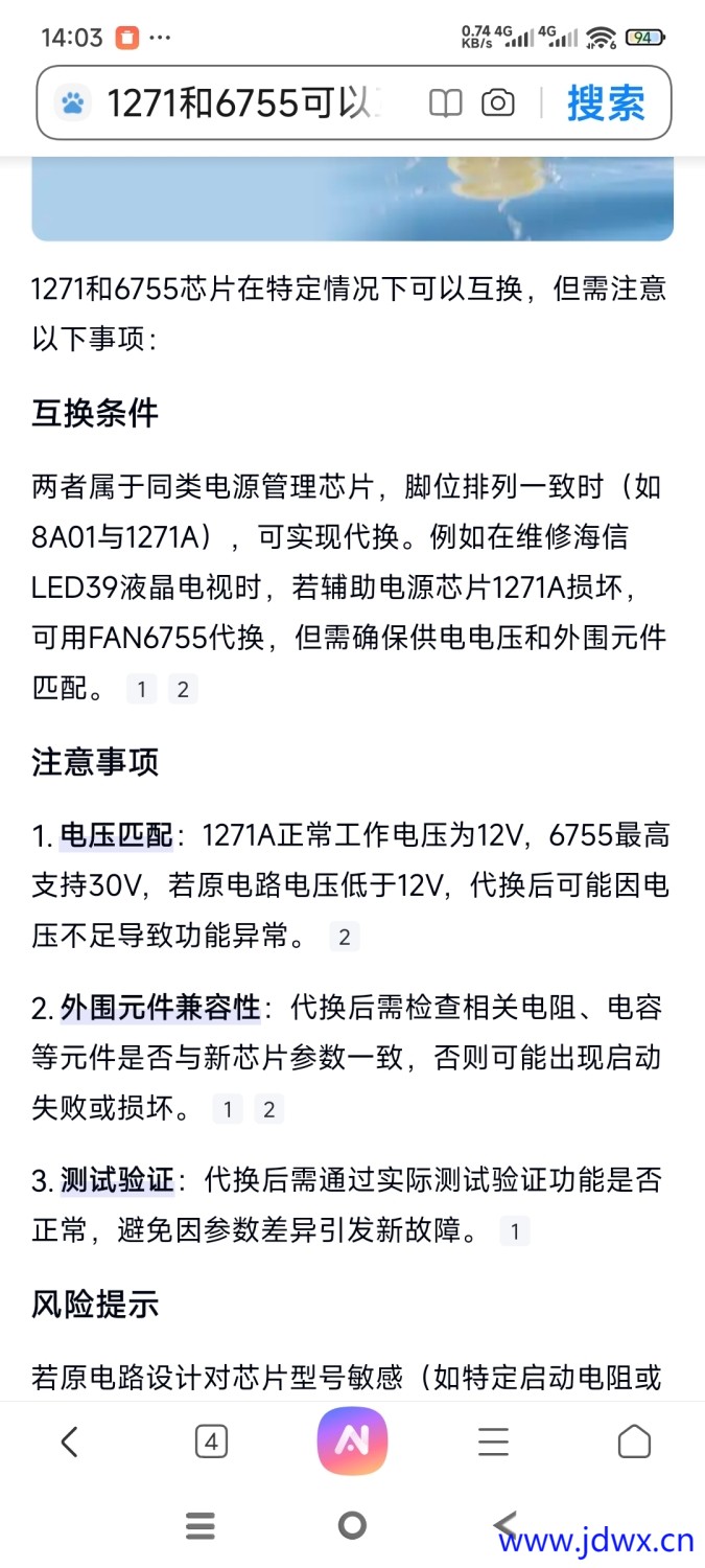

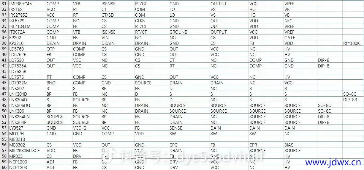

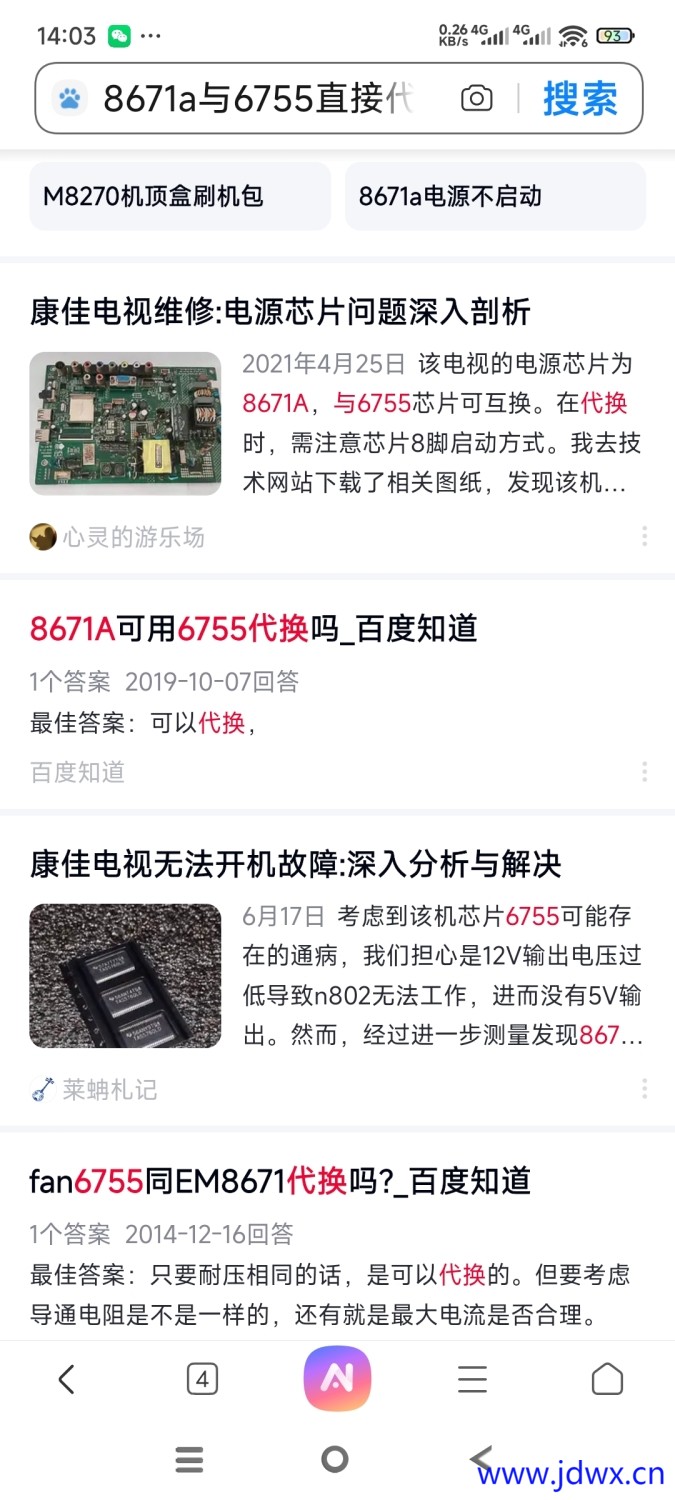

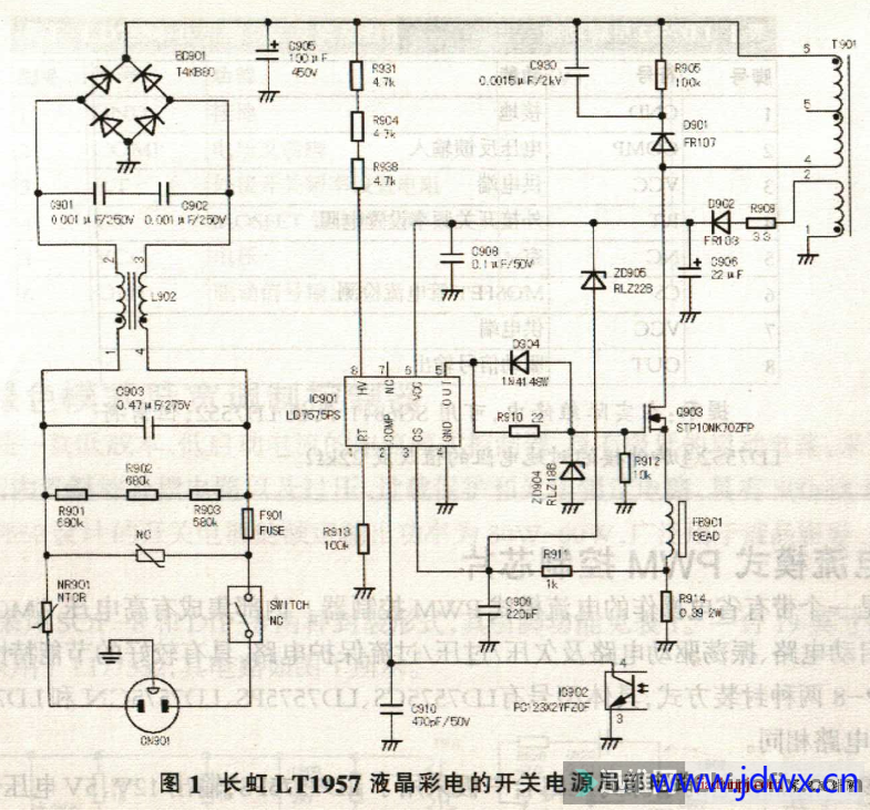

OZ531TGN互换1271,6755,2AC13302,5643,LD7575,LT1957这些可以互换需要根据参数图纸修改一下,前面的可以直接使用
