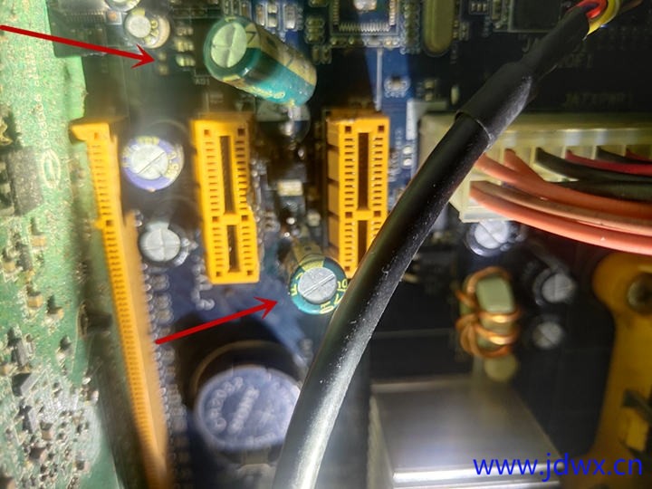

该老旧电脑因为常会自动关机,通过改善机箱及开关电源的通风散热后,电脑不再自动关机。(内容见前段时间发布的老旧电脑度酷暑一文)。但是,该电脑仍有问题,就是开机后一二十分钟内电脑运行比较卡顿,需要关机重启一遍才会不再卡顿。在使用中还发现,就是开机后一二十分钟内对电脑不做任何操作,等待一二十分钟后再操作电脑,电脑也基本不会卡顿。 1 IMG_20250705_171813.jpg
从电脑故障现象来看,运行卡顿的情况与软硬件都有关系。用360安全卫士,360杀毒对电脑清理垃圾并查杀病毒。重启后,电脑好像基本正常了。但是,电脑在冷机情况下再开机,故障现象依旧。

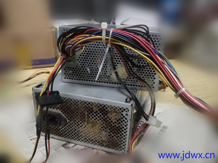

因为开关电源的好坏也影响电脑的稳定运行,再将老旧开关电源用好的电源(CHICONY群光 D11-300P1A及ACBEL 康舒PC6001)代换试验。电脑在冷机情况下再开机,故障现象依旧。 2 IMG_20250813_160625.jpg

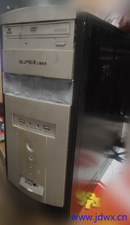

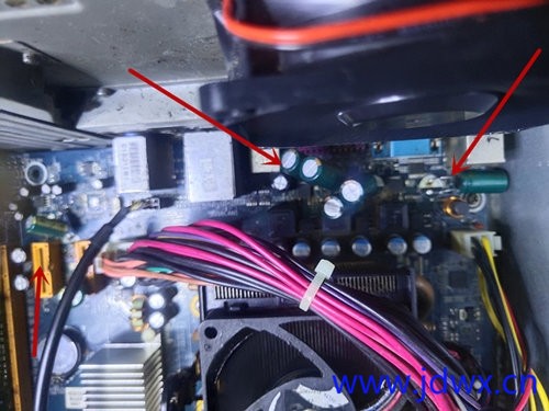

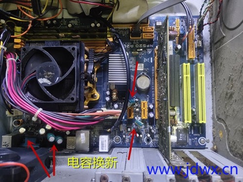

该电脑的故障消失时间与开机时间长短有关。怀疑主板也有不稳定因素。再擦洗内存条的金手指,给CPU散热器涂抹新的散热硅脂。在处理过程中,发现主板上电解电容器有不同程度的鼓包现象,手摸这几个电容可以感觉其较热。于是,将鼓包的电解电容全部换新的三洋,尼吉康高频电解电容。在冷机情况下再开机,电脑的卡顿故障已经排除。 3 IMG_20250810_151532.jpg 4 IMG_20250810_162415.jpg 5 IMG_20250810_145538.jpg
小结:老化的电解电容有个特点,在冷机的情况下,其滤波性能很差,影响机器正常工作。但是,随着通电时间的增加,受热的老化电容会恢复部分滤波性能,使得机器在热机情况下也能勉强正常工作。所以,对于此类故障,应当将老化的电解电容用新的(低ESR的)高频电解电容代换。
