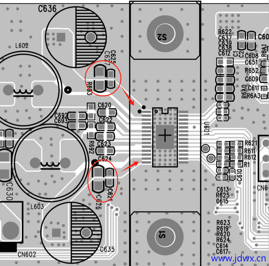

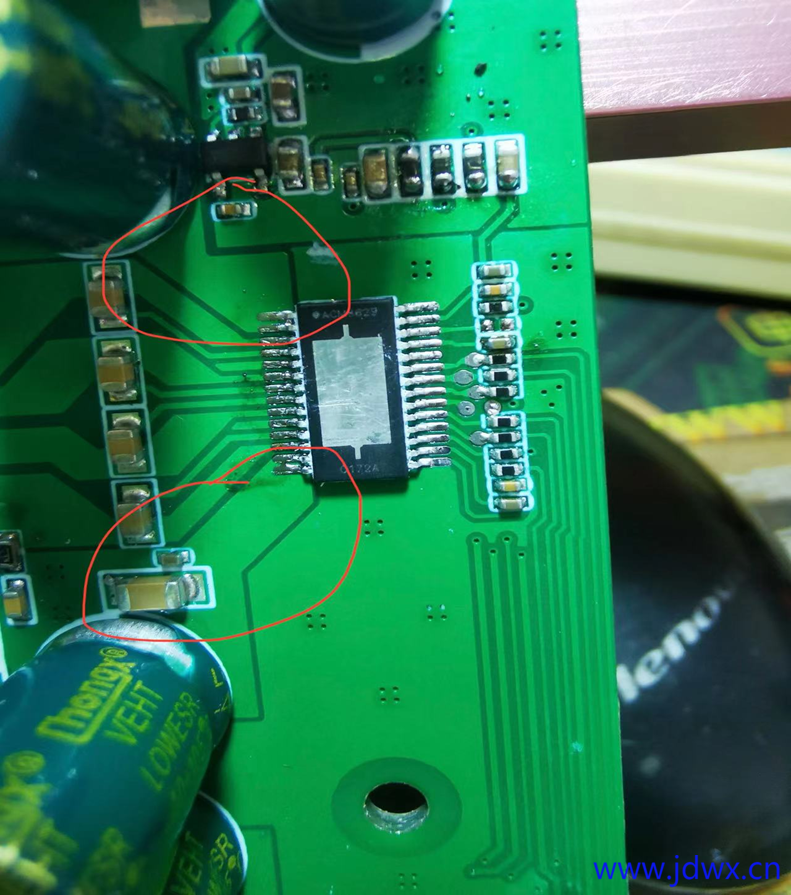

在中大功率应用中,常会遇到功放保护现象,有过热保护,过流保护。这些保护功能是在极端应用下,对芯片是自我保护。不能舍本逐末,甚至要求关闭保护功能。触发这些保护功能,最常遇到的就是PCB引起的问题。过流保护错误应用一:PVDD旁路电容距离芯片管脚太远理论都知道旁路电容距离PVDD管脚越近越好,实际上基于客观原因,工程师觉得稍微远一点没关系。还有关于PVDD,GND跟电容的回流路径也没有想法.实际上这个对于PVDD上的bouncing,芯片内部的过流检测都有着很大影响。下面是一些错误应用案例,案例之后有理论分析。案例1. PVDD电容摆放位置较远。特别对于ACM8629/3129这种散热片顶部的芯片,客户担心散热片跟电容短路,而将电容拉得较远。这种做法是错误的,应该选择散热片有镂空的散热片,留出电容高度的空间。而不能为了将就散热片而牺牲了芯片性能。
700a057bd5ae1106bbff2e4f13a40d3b.png 以上这种案例常常会引发过流保护。过流保护机制:芯片内部过流保护原理是输出管并联电流按比例镜像电流,与ref电流比较,判断是否触发过流保护。上管电流的检测会受到PVDD bouncing影响,下管电流检测受到GND bouncing影响。bouncing的来源可能是复杂的,例如芯片内部die到封装还有打线,这个打线带来的寄生电感,另外PCB距离影响,回路带来的寄生电感等都会带来较大的干扰,所以影响了检测理想性。内部die受到的的实际干扰,要远比管脚外部看到的干扰大。

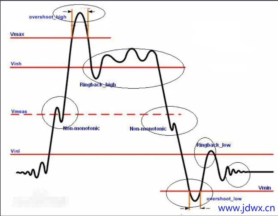

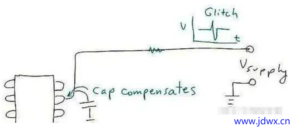

信号完整性的复杂度
信号干扰是复杂的,考虑芯片内部连接、芯片封装,PCB布局,走线,过孔等工艺过程,信号完整性考虑的问题主要有振铃(ringing)、串扰(crosstalk)、接地反弹、扭曲(skew)、信号损失和电源供应中的噪音。

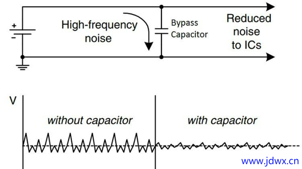

76cf05c52d68f11da7fdb9772314662d.png 优化对策:旁路电容/布局旁路电容紧靠PVDD管脚摆放,并且走线让PVDD和电容和GND形成最短回流路径。这个是行之有效,且低成本的方案。再次强调,对于散热片朝上的,一定要注意散热片的选择。

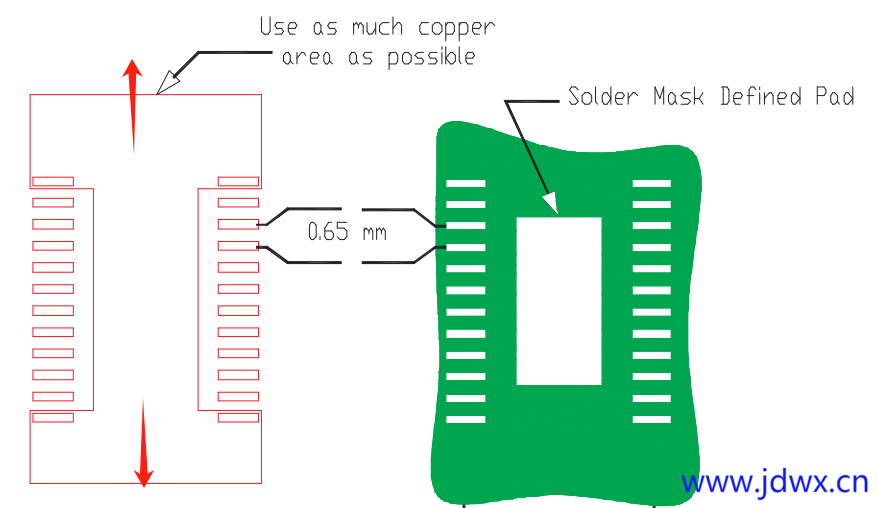

a9a43b43f21eadaf117835d92b30ada5.png 重视top层散热:PCB TOP层散热速度远比通过过孔到底层快,因此建议芯片上下尽量留出散热方向和空间来。看到太多案例,红框内摆满了电阻电容,甚至一个大螺丝孔,完全断开了这两个方向的散热。

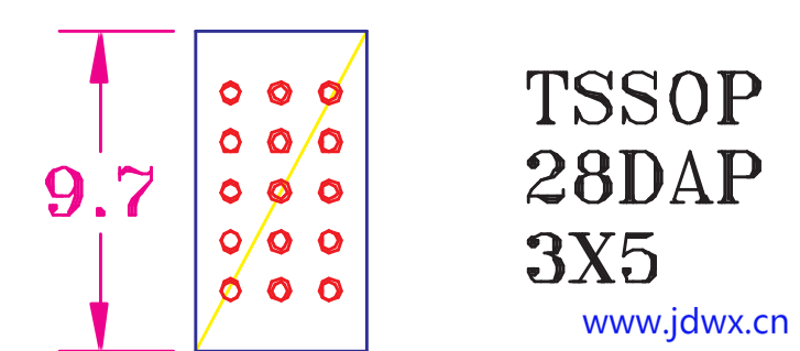

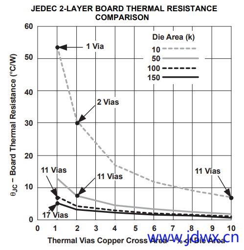

4aafc7d4dbfd5bf444491e6349a91269.png 关于打孔:下面这个图是过孔(0.33mm)个数跟热阻的关系,过少的过孔会非常影响散热。原则上,增加孔径,增加镀层厚度,增加过孔数目都是强化Z向的导热。
a53daaafbd5cc6d3b503c74ea3af6a89.png 对于TSSOP28封装推荐3X5过孔。

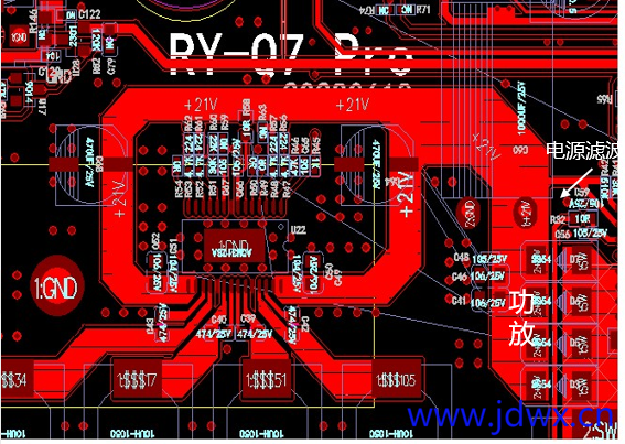

1e37c29945b4c9ee7474cca8f62080a3.png 布局错误案例二:该案例中,只考虑了PVDD走线,而把芯片围堵之态势,热量无法传递出去,造成芯片过热。
