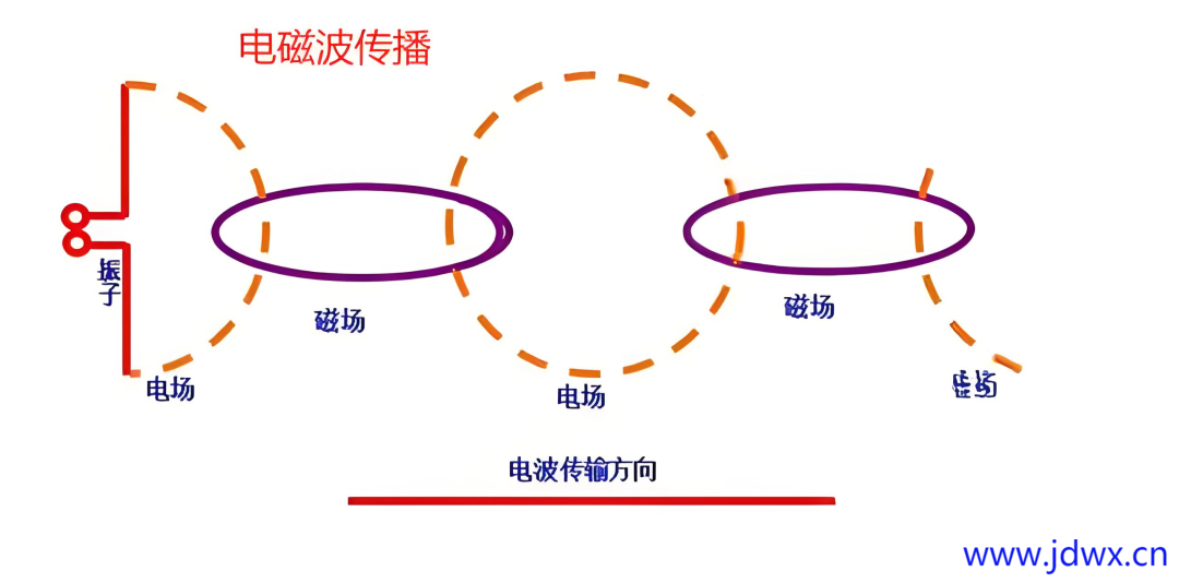

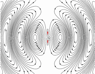

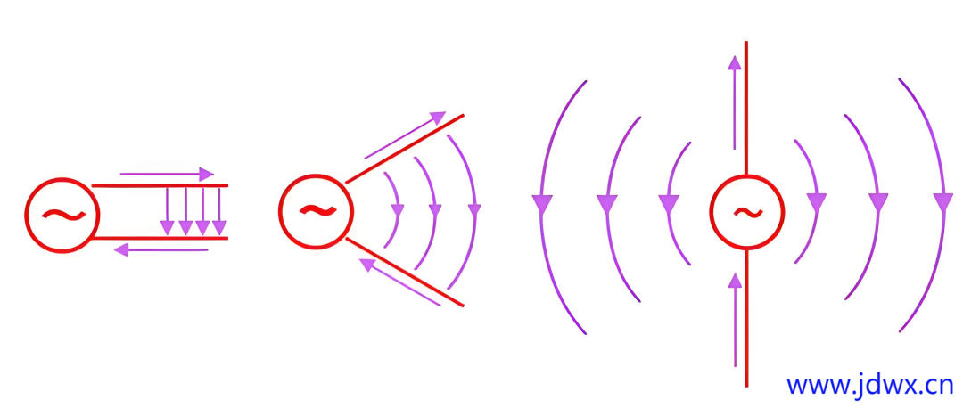

1. 天线的本质
天线是由平行传导线演变而成。平行双轨线中间充满着电荷,电荷在两根导线中间跳动。将两根导线慢慢掰成开放状,两根导线之间的电场便不能束缚住这些电荷,它们开始向外逸散,这样电磁辐射就形成了。
当这根张开的双轨线输入交流电,电场磁场交替感应,天线的能量就被传送出去了。所以发射设备将信号以特有的方式编辑,通过天线发送出去。
核心原理:变化的电场产生变化的磁场,变化磁场产生变化的电场。

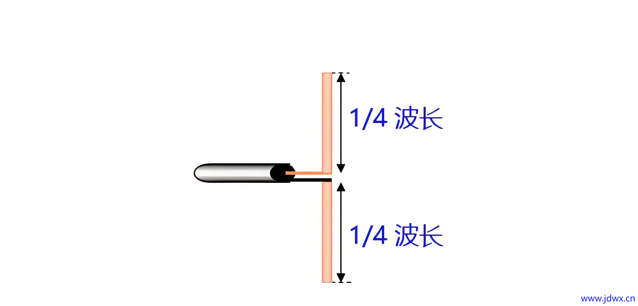

3. 基础天线
从上面的天线原理,我们显然可以得知,天线由双轨线变化而来,那么双轨线的两根导线就被称作天线的振子,一般情况下振子两臂是等长的且为波长的四分之一。

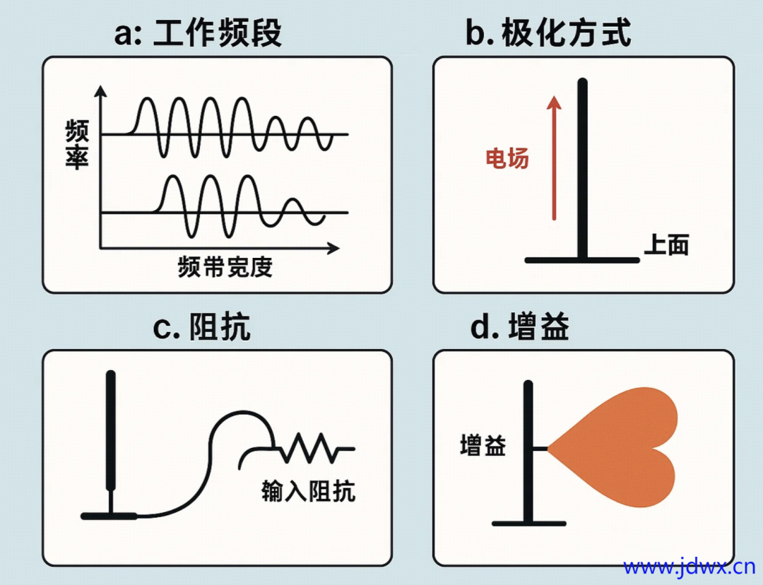

4.天线指标
a:工作频段
天线往往是在一个特定的频率范围(频带宽度)内工作,一般往往取决于设备所需工作范围的要求。而满足指标要求所处的频率范围即为天线的工作频率。当然,各种天线的材料,样式不同,天线的工作频段也不一样,所以往往在设备的运用中,选择一款合适频段的天线就至关重要了。
b:极化方式
所谓天线的极化就是指天线在辐射时时形成的电场强度的方向。当电场强度方向垂直于地面的时候,此电波就称为垂直极化波;当电场强度方向平行于地面时,此电波就称为水平极化波
c: 阻抗
对于一般的线天线来说,天线输入端的电压与电流的比值我们便称为天线的输入阻抗。而对于面天线来讲,常用馈线上电压驻波比来表示天线的阻抗特性。同样,选择合适的馈线和阻抗匹配器,保证天线的输入阻抗与馈线的特性阻抗匹配,使输入天线或从天线输出的功率最大,可以影响天线传播效果的一个重要参数。
d: 增益
天线增益一般是指:在输入功率相等的条件下,实际天线与理想的辐射单元在空间同一点处所产生的信号的功率密度之比。增益与天线方向图有着密切的关系,方向图主瓣越窄,副瓣越小,增益往往就越高。而天线增益是用来衡量天线朝一个特定方向辐射电磁波的能力。所以需要注意的是天线本身是不增加所辐射信号的能量的,它只是通过天线振子的组合并改变其馈电方式把能量集中到某一个方向。

电生磁,磁生电。没有介质,不知道磁是如何生电的,一直都在迷惑,感觉这种转换就像鬼一样的魔幻?
