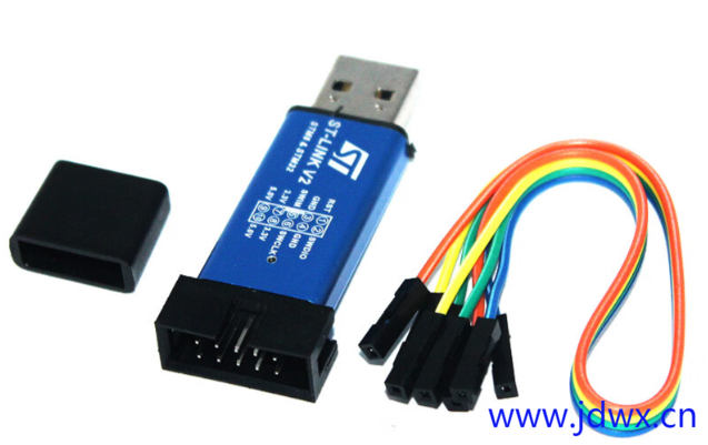

28995fcf28c4c2dda8ac95d2e1ba27f7.png 2、在产品设计中必须预留关键测试点(如MCU串口日志线、电源信号等),若无法引出接口至少要保留测试焊盘。测试方案要尽量自动化,避免依赖人工主观判断(如听声音辨故障),这样才能确保量产测试既快速又可靠。所以啊,记住测试设计的简易程度直接影响量产效率。3、量产时固件烧录必须简单高效,建议预留专用烧录接口或支持USB直烧,实现"即插即烧"的一键操作。优先选择兼容开源工具(如ST-Link)的芯片,必要时可开发低成本烧录器来提升产线效率。
