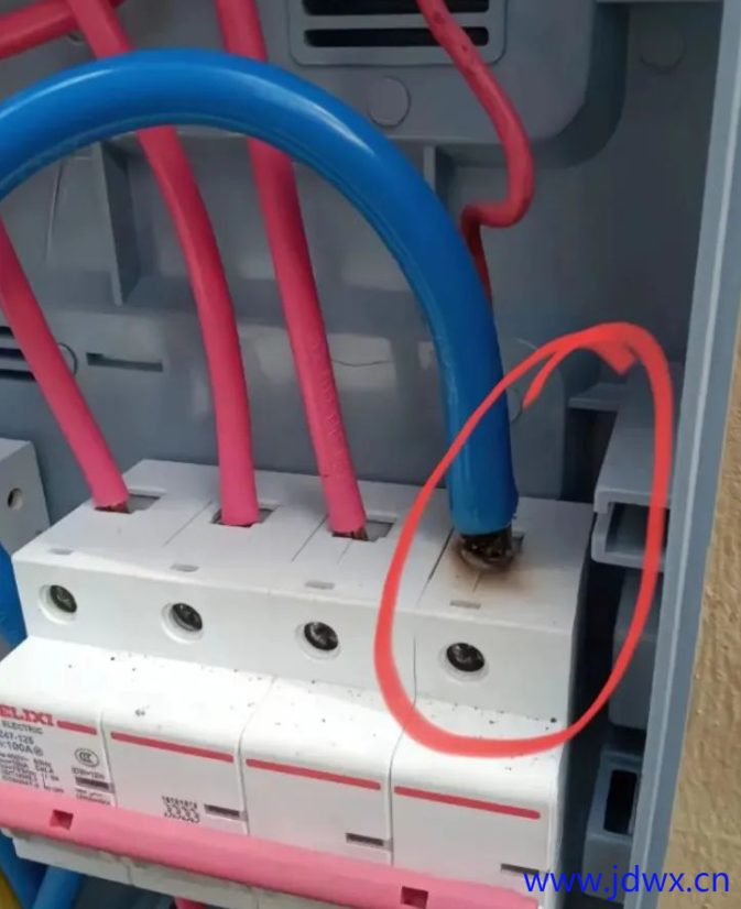

朋友家里零线频繁烧毁的问题成为了困扰他们的一大难题。起初,家中的电路看似正常运行,但随着时间的推移,零线烧毁的情况愈发频繁,严重影响了家庭的正常用电。
为了解决这个棘手的问题,朋友特意请来了经验丰富的老电工。老电工经过一番查看,决定为其更换 25 平方毫米的粗线,满心以为这样就能彻底解决问题。然而,事与愿违,尽管更换了粗线,问题依旧频繁出现,这让所有人都感到困惑不已。
无奈之下,朋友把相关照片发到了网上,希望广大网友能够帮忙找出问题的根源。很快,就收到了众多同行的评论。
电工 A 说道:“根据这个图一看就知道,零线都比火线粗了,再怎么不平衡也不会比火线电流大多少,很明显是接口问题,不是没拧紧就是压头导电不良,又或者开关零线触点太小,就这些原因,排除了这些,再有问题我负责!” 电工 A 的这番话,依据的是他多年的实践经验和深厚的专业知识。比如在以往处理过的类似案例中,因为接口松动导致的电路故障屡见不鲜。
电工 B 也发表了自己的看法:“解决这个问题不难。1.零线不应该经过总空开入户,应该直接进户,后续再接进三路 2P 的每路的空开。2.图片上空开零线的线尾已经烧坏就不应该再用,因为其接触面已经氧化导致导通不良,换多粗的零线都会继续烧毁。3.零线和火线等粗即可,零线电流不会超过任意一路火线。”电工 B 的观点有理有据,从电路设计的合理性到具体部件的损坏影响,都进行了详细的阐述。就像在某些大型建筑的电路规划中,合理的零线布局能够有效地避免类似问题的发生。
电工 C 则认为:“只有上端烧坏就是第一次松动烧坏后没处理好又烧第二次。上下都有烧坏的样子就是主电源回路设计有问题。”这种判断也是基于对电路故障常见模式的深刻理解。
于是,主人又针对网友们的回复,请来了一位经验更加丰富的老电工。这位老电工仔细研究了网友们的建议,经过一番排查和处理,最终终于根据网友的回复解决了问题。

他是头疼医头,脚痛医脚肯定不行。烧坏的东西要全部、全部、全部、更换。

只看图就知这老电工名不副实,不知上锡或压个端子的道理,散着压线,消防都不允许,火灾隐患严重,多股线压线前必须上锡或压接头,否则多给开关厂增加销售额
