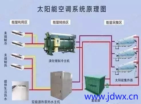

     一、太阳能制冷
原理:主要有吸收式、吸附式、冷管式、除湿式、喷射式和光伏等制冷类型。

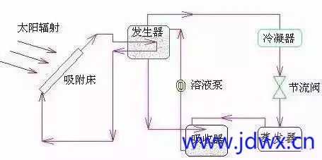

1、 太阳能吸收式制冷
用太阳能集热器收集太阳能来驱动吸收式制冷系统,利用储存液态冷剂的相变潜热来储存能量,利用其在低压低温下气化而制冷,目前为止示范应用最多的太阳能空调方式。多为溴化锂—水系统,也有的采用氨—水系统。
2、太阳能吸附式制冷
将收式制冷相结合的一种蒸发制冷,以太阳能为热源,采用的工质对通常为活性碳—甲醇、分子筛—水、硅胶—水及氯化钙一氨等,可利用太阳能集热器将吸附床加热后用于脱附制冷剂,通过加热脱附——冷凝——吸附——蒸发等几个环节实现制冷。

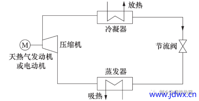

1、用天然气发动机驱动的压缩式制冷
制冷采用的制冷剂多为氟氯烃,制冷剂只有相态变化,动力机主要采用电动机。近年推进使用天然气发动机,其原理如下图所示,用它代替电动机驱动,可较灵活调节制冷能力,部分负荷时效率较高,总操作费用较低。

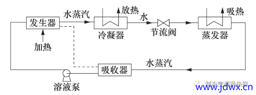

2、热驱动的吸收式制冷
采用工质为蒸发温度显著不同的物质组成工质对,蒸发温度较低的组分为制冷剂,蒸发温度较高的组分为吸收剂。制冷循环过程中,工质对只有浓度变化,不产生化学 变化。其驱动力为天然气燃烧热或各种热源,甚至废热。
吸收式制冷系统原理如下图所示,该制冷系统与压缩制冷系统主要区别在于:以发生器、吸收器和溶液泵代 替压缩机;以热能代替电能或机械能;冷量产生是工质对在发生器中被加热产生水蒸气,在冷凝器中凝结成液态水,经节流阀后进人蒸发器吸热蒸发进行制冷。

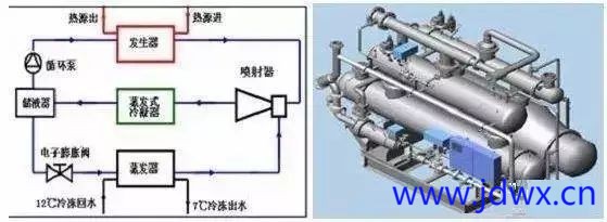

2、喷射式制冷:
由蒸汽喷射器、蒸发器和冷凝器(即凝汽器)等设备组成,依靠蒸汽喷射器的抽吸作用在蒸发器中保持一定的真空,使水在其中蒸发而制冷。

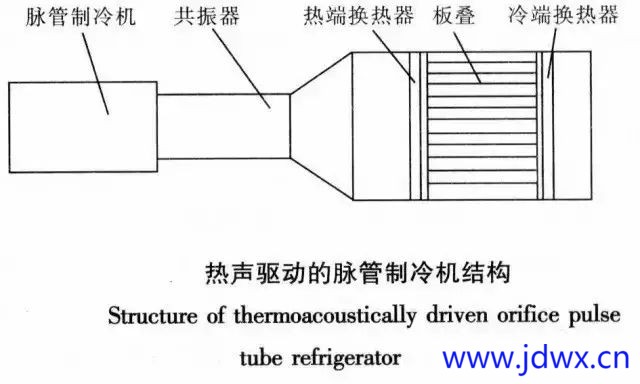

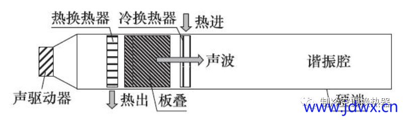

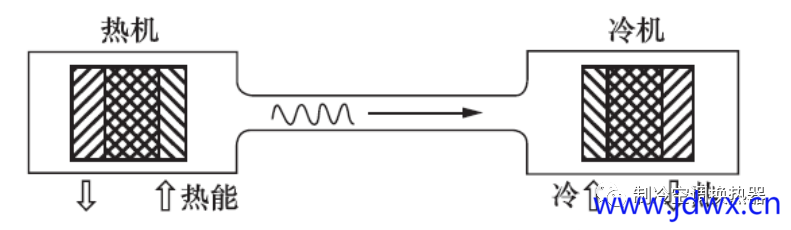

  五、热声制冷
1、基本原理:
简单地说,热声效应是由热在弹性介质(常为高压惰性气体)中引起声学自激振荡的物理现象。
利用热声逆效应可以实现通过声波(交变机械能),将热从低温输送到高温的泵热过程。当高温端固定在环境温度时,低温端的温度就会持续降低而实现制冷的功能。
热声制冷系统简图
热驱动仍生制冷或制热系统简图
2、特点:
无需使用污染环境的制冷剂,而是使用惰性气体和其混合物作为工质,因此不会导致使用CFCs和HFCs产生臭氧层的破坏温室效应而污染环境;无密封润滑,无运动的部件,使寿命延长。

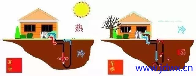

   六、地热制冷
1、基本原理
主要是运用热泵从浅层地能中(土壤、地下水或地表水)吸取大量的低温位热量(或冷量),通过热泵系统循环把吸取的热量从低温位提升到高温位,为用户提供冬季供暖、夏季制冷空调、全年热水供应或制冷空调。
2、优点
(1) 充分利用可再生能源, 经济又环保。
(2) 环境效益显著,地源热泵既不破坏地下水资源,又无任何污染,供热时省去了燃煤、燃气等锅炉房系统。
(3) 系统运行稳定、使用寿命长, 需维护较少,可节省维护费用。
(4) 控制设备简单, 方便操作**控制仅需选择水路控制,除去了一般**空调集中控制所有参量的复杂环节。
3、缺点
(1)水温变化会影响水源热泵的工况。
(2)不同地质条件含水量不同,水源量大小会影响回灌量,从而导致工况的不稳定。
(3)水源水质的好坏影响地源热泵系统的正常运行。比如,如地下水中含沙量过高,会堵塞管道影响换热。
