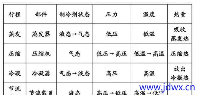

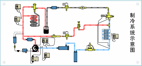

蒸气被吸入压缩机进行压缩,升压、升温至过热蒸气状态;进入冷凝器,进行定压放热,凝结为液体;从冷凝器出来的液体经过膨胀阀节流降压,至湿蒸气状态进入蒸发器,从而完成了一个循环。

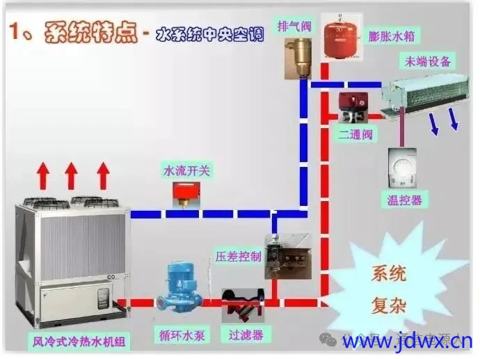

4、水机工作原理:
水系统空调由室外主机和室内末端装置组成,通过室外主机提供空调冷/热水,由水管系统输送到室内末端装置,水与空气在室内末端处进行热交换来消除房间冷/热负荷。是一种集中产生冷/热量,但分散处理各房间负荷的空调系统型式。
5、氟机工作原理:
氟系统空调以制冷剂为输送介质,采用变制冷剂流量技术,室外主机由室外侧换热器、压缩机和其他制冷附件组成,室内机由直接蒸发式换热器和风机组成。一台室外机通过管路能够向若干个室内机输送制冷剂液体。通过控制压缩机的制冷剂循环量和进入室内各换热器的制冷剂流量,可以适时地满足室内冷、热负荷要求。

制冷空调由四大要件组成:
①压缩机;②冷凝器;③节流阀;④蒸发器
1、压缩机:
1.1、容积式制冷压缩机: 是靠改变工作腔的容积,将周期性吸入的定量气体压缩。常用的容积式压缩机:活塞式、滚动转子式、涡旋式、单螺杆式、双螺杆式。
1.2、离心式制冷压缩机: 是靠离心力的作用,连续地将所吸入的气体压缩。
2、冷凝器:
将制冷压缩机排出的 高温高压气态制冷剂予以冷却 、使之液化,以便制冷剂在系统中循环使用 。
3、节流机构 :
对高压液态制冷剂进行节流降压,保证冷凝器和蒸发器之间的压力差,以使蒸发器中的液态制冷剂在要求的低压下蒸发吸热,从而达到制冷降温的目的;同时使冷凝器中的气态制冷剂,在各顶的高压下放热冷凝。
另外,可以调节供入蒸发器的制冷剂流量,以适应蒸发器热负荷变化,从而避免因部分制冷剂在蒸发器中未及气化。
4、蒸发器:
是通过制冷剂蒸发(沸腾),吸收热量,从而达到制冷目的。
