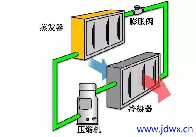

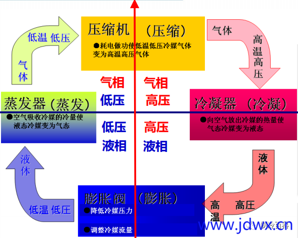

b2570ecbc7f9b9bfbc8ba9d7093317e7.jpg 三、基本原理①蒸发过程:制冷剂液体在低压(低温)下蒸发,成为低压蒸气;蒸发器:输出冷量的设备,制冷剂在蒸发器中吸收被冷却对象的热量,从而达到制冷的目的。②压缩过程:将该低压蒸气提高压力为高压蒸气压缩机:压缩和输送制冷蒸汽,并造成蒸发器中低压、冷凝器中高压,是整个系统的心脏。③冷凝过程:将高压蒸气冷凝,使之成为高压液体;冷凝器:输出热量的设备,将制冷剂在蒸发器中吸收的热量和压缩机消耗功所转化的热量排放给冷却介质。④节流过程:高压液体降低压力重新变为低压液体,返回到①从而完成循环。节流阀:对制冷剂起节流降压作用,并调节进入蒸发器的制冷剂流量。

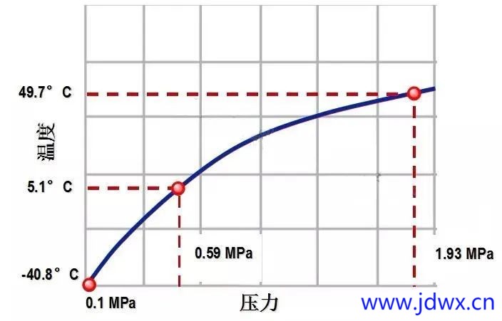

1、蒸发温度蒸发温度就是制冷剂从液体变为气体的临界温度,在制冷系统中,指的是制冷剂液体在蒸发器中从液体变为气体的饱和温度,一般制冷系统中的蒸发温度是测不出来的,只能用对应的蒸发压力来推导。在制冷设备调试的时候,我们经常要知道蒸发温度,进一步推算出蒸发压力,然后根据实际的压力,就能判断制冷系统是否有问题;

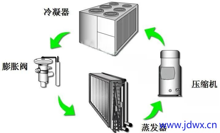

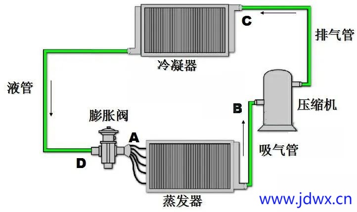

下面是一个经验估值,提供给小伙伴们参考,如下:蒸发温度=环境温度/水温 —(10~20℃);举例如下:夏天的空调室内温度设定26℃,我们就可以估算此时的蒸发温度=26-(10~20℃)=6℃,根据温度压力对照表,很容易就查出此时的蒸发压力为0.55Mpa(R22制冷剂)左右;例2:-18的冷库,库房温度为-18℃,那么此时制冷系统的蒸发温度大概为多少呢?蒸发温度= -18—(10~20)=-28℃,根据温度压力对照表,很容易就查出此时的蒸发压力为0.21Mpa(R404A制冷剂)左右;2、冷凝温度冷凝温度是指冷凝器内制冷剂蒸汽在一定压力下凝结时的饱和温度。 冷凝温度不等于冷却介质的温度,两者之间也存在着传热温差。冷凝压力就是制冷剂在冷凝器内有气体冷凝成液体的压力,由于制冷系统中冷凝器内部的压力无法测量,而实际上,制冷剂在排气管以及冷凝器内的压力降其实很小,所以不管设计调试还是检修当中,一般认为排气压力近似等于冷凝压力。3、压缩过程:将低温低压制冷剂气体压缩成高温高压的制冷剂气体排入至冷凝器中。4、冷凝过程:从压缩机中排出来的高温高压气体,进入冷凝器中,将热量传递给外界空气或冷却水后,凝结成液体制冷剂,流向节流装置。节流过程:从冷凝器中流出来的制冷剂液体在高压下流向节流装置,进行节流减压。蒸发过程:从节流装置流出来的制冷剂液体流向蒸发器,吸收外界(空气或水)的热量而蒸发成为气体,从而使外界(空气或水)的温度降低,蒸发后的低温低压气体被压缩机吸入。

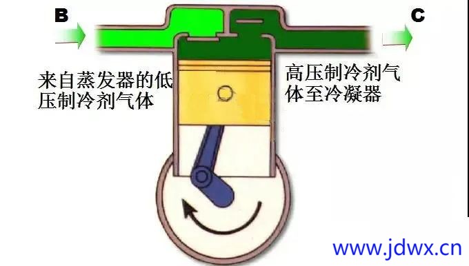

02d0f3316e3d74ccd0f416060229bd4e.png 四、基本部件1、压缩机:制冷系统的心脏,动力,有压缩和驱动制冷系统冷媒的作用。

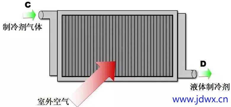

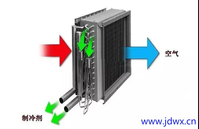

18378f43972fb98111b7c73f52d5e5ae.png 2、冷凝器和蒸发器:
冷凝器将热量传递到外界环境,制冷剂气体冷却液化,使外界环境温度升高。

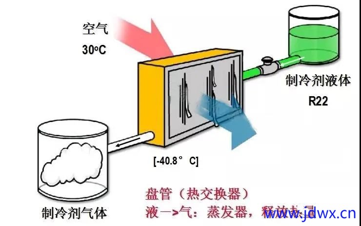

6a2f3a036adc1763caf866a0360b64d2.png 蒸发器从外界环境吸收热量,制冷剂液体在其中汽化,使外界环境温度降低。3、干式蒸发器:干式蒸发器制冷剂在换热管内通过,冷水在高效换热管外运行,这样的换热器换热效率相对较低,[本文来源:制冷百科公众号],其换热系数仅为光管换热系数的2倍左右,但是其优点是便于回油,控制较为简便,而制冷剂的充注量大约是满液式机组充注量的1/2~1/3左右。

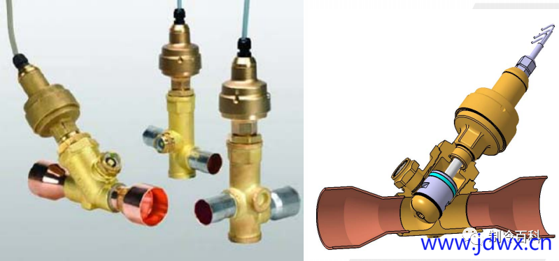

5266e1399d76928b741b757402d7e8c3.png 电子膨胀阀

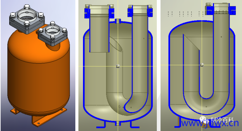

1f4557d5a4a8d8165c19c98bac524670.png 9、气液分离器:气液分离器可安装在气体压缩机的出入口用于气液分离。

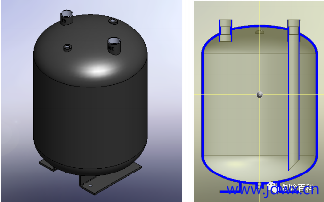

09276a92136d2dd9b6e44cef292dd720.png 10、储液器:
储液器是起到贮藏、气液分离、过滤、消音和制冷剂缓冲的作用。
