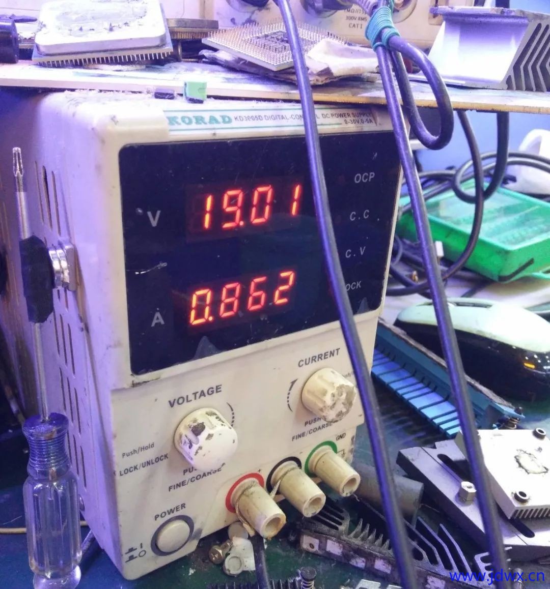

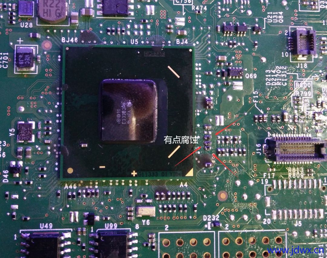

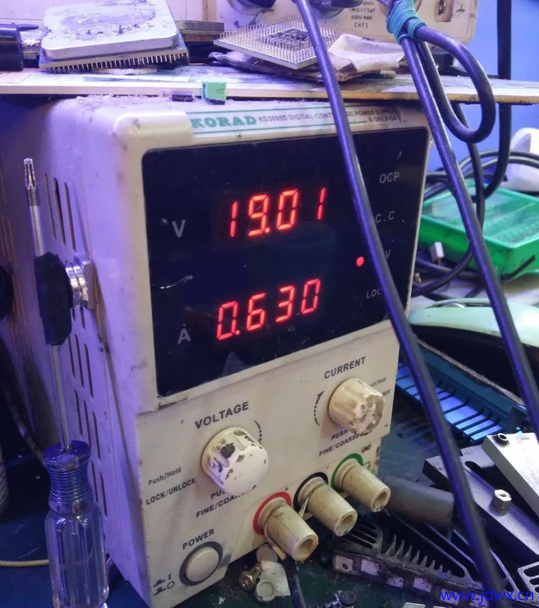

客户送修一台联想T420,裸板触发电流0.63A不跑码。拆下主板看到桥附近有轻微发霉,大喜!猜想会不会简单清洗就可以秒杀呢?一起来看看吧!
Part
通电还是一样的电流,既然是桥附近腐蚀,吹完桥还是一样,然后开始测量各大电感供电。

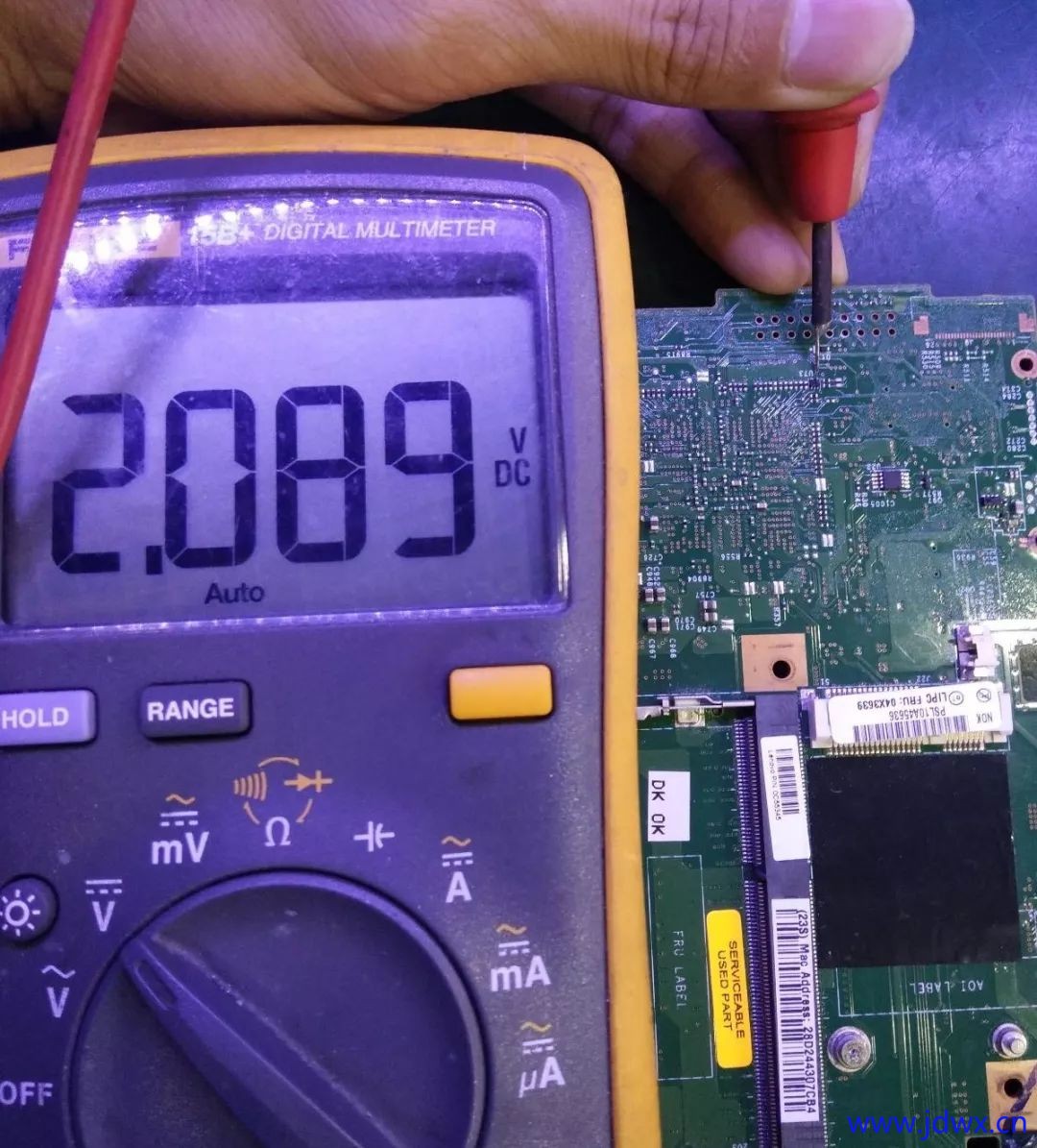

表笔很快撸完一遍,各大供电没啥问题,CPU供电也正常,莫非是进水桥坏了?这黑胶一般是不会轻易动手,还是再看看吧!
示波器抓两个BIOS 2脚都有波形,先刷上两个BIOS,完了一样……电流这样不动,根据经验是不跑码,示波器抓内存波波看看。
测试了几次SMBUS都是没有波形,是真不跑码。又测量内存各个条件,内存主供电、内存基准电压、REF输入输出、内存VTT电压这些也全都正常。内存VDDQ电压也正常,又走到了死胡同。

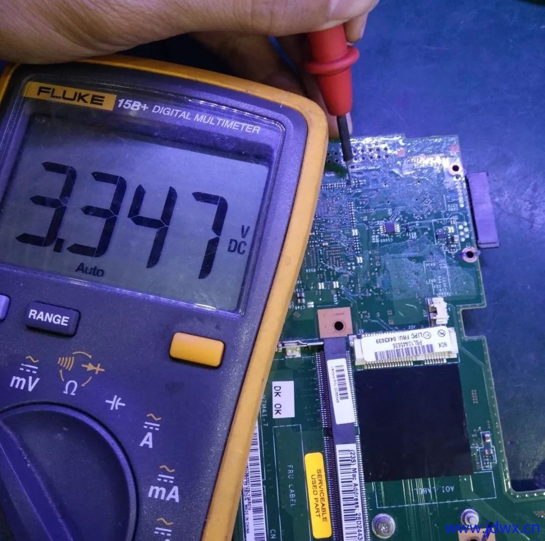

拆声卡网卡试试?拆了不行就干桥,干完桥不行就换桥,换完桥还不行就……突发奇想,为什么不跑码就要拆声卡网卡呢?难道是因为他们会导致共同使用的平台复位出问题?试着测看看(最开始是在无线网卡22脚测的平台复位,此图是在U73上测的平台复位)。

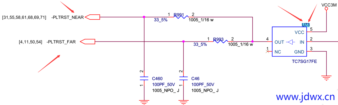

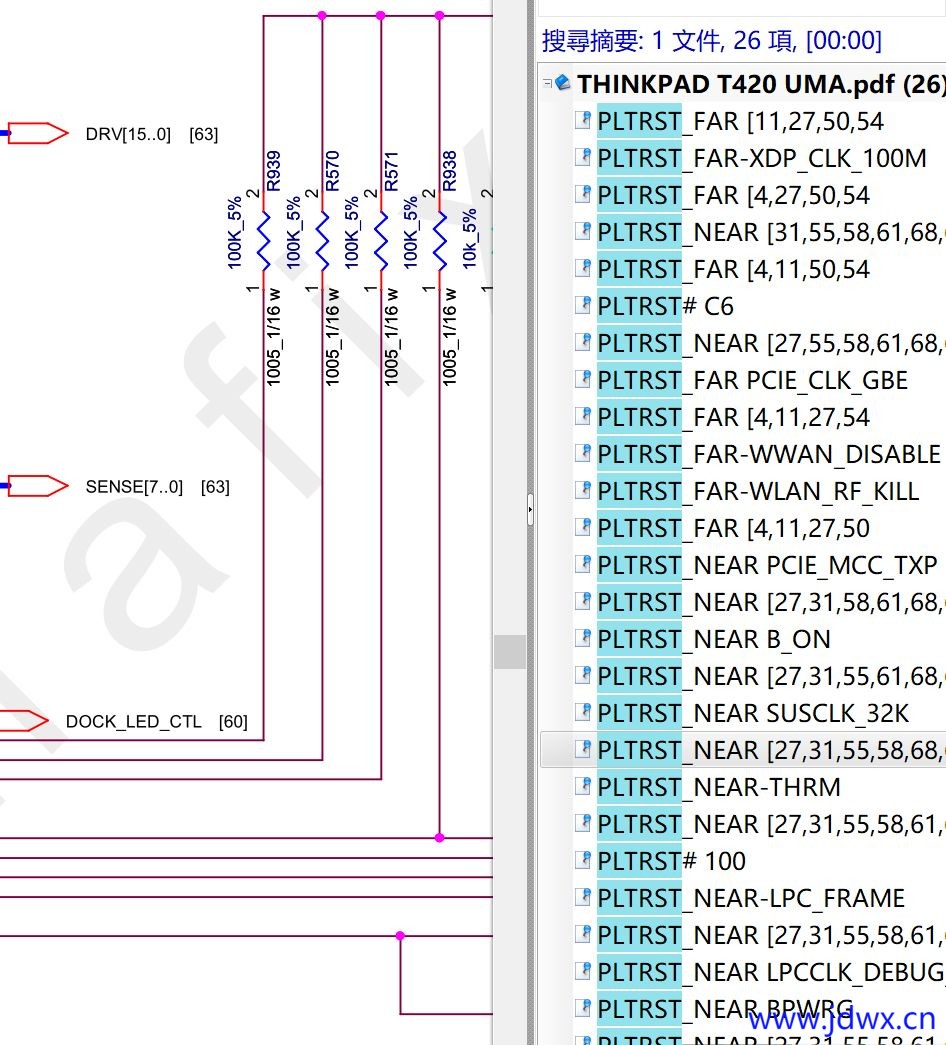

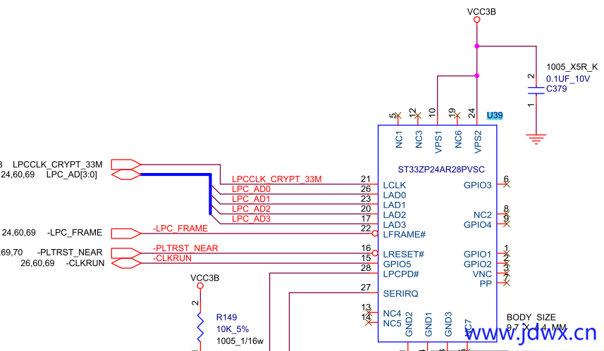

找图纸看看平台复位都去了哪。去了挺多地方,断电测平台复位对地值正常,这烧机大法也不好使啊!不得已拿出笔墨纸砚,仔细筛选各大重点对象。大概就去了这些地方,如图:还去了U73没列出来。
2
Part

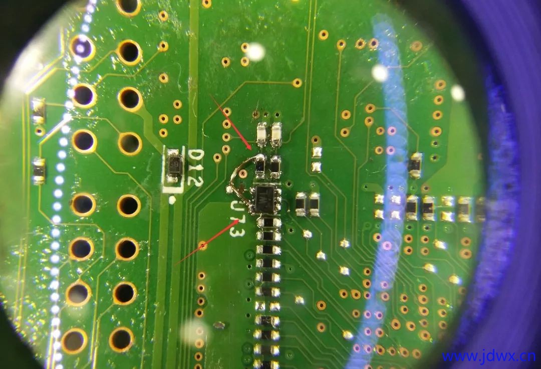

当然没一个个拆了排除问题,而是使用了一点小手段,如图:

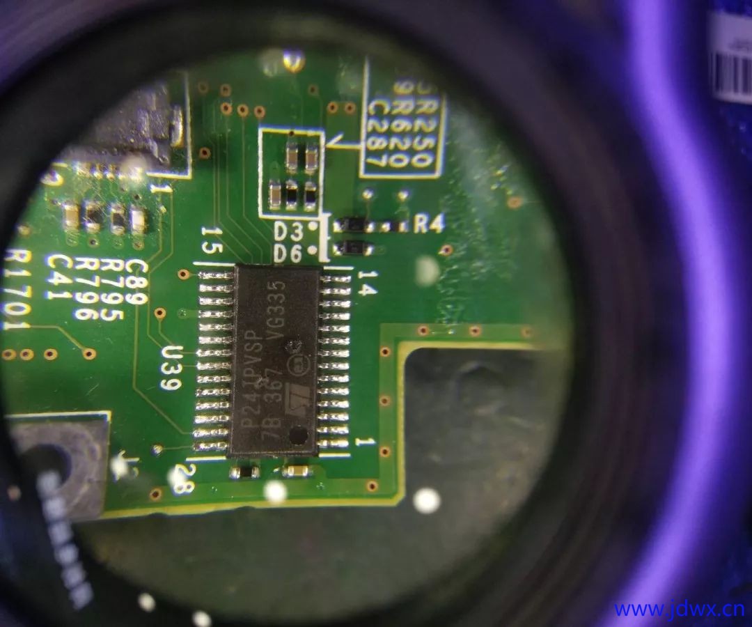

把U73的5脚直接跨过R991飞线直连再触发看看。因为5脚是供电脚,如果跨过了R991的平台复位哪里有轻微短路的话供电直接干过去应该会发烫吧!摸了一会主板,果然。
把主板上的海绵剥干净,芯片完全裸露了出来,可以看到芯片上面其实已经有个小洞,但是因为这个机子上面有那些海绵什么的并不容易发现,况且它开始也不会发烫,只是我采取了一些手段才让它原形毕露。
打开鑫智造(加xunweipeixun,免费领VIP会员)对了一下图纸,U39也不知道是干嘛用的。直接干掉再通电,电流已经在跳变跑码了,示波器抓个内存的波再看看。

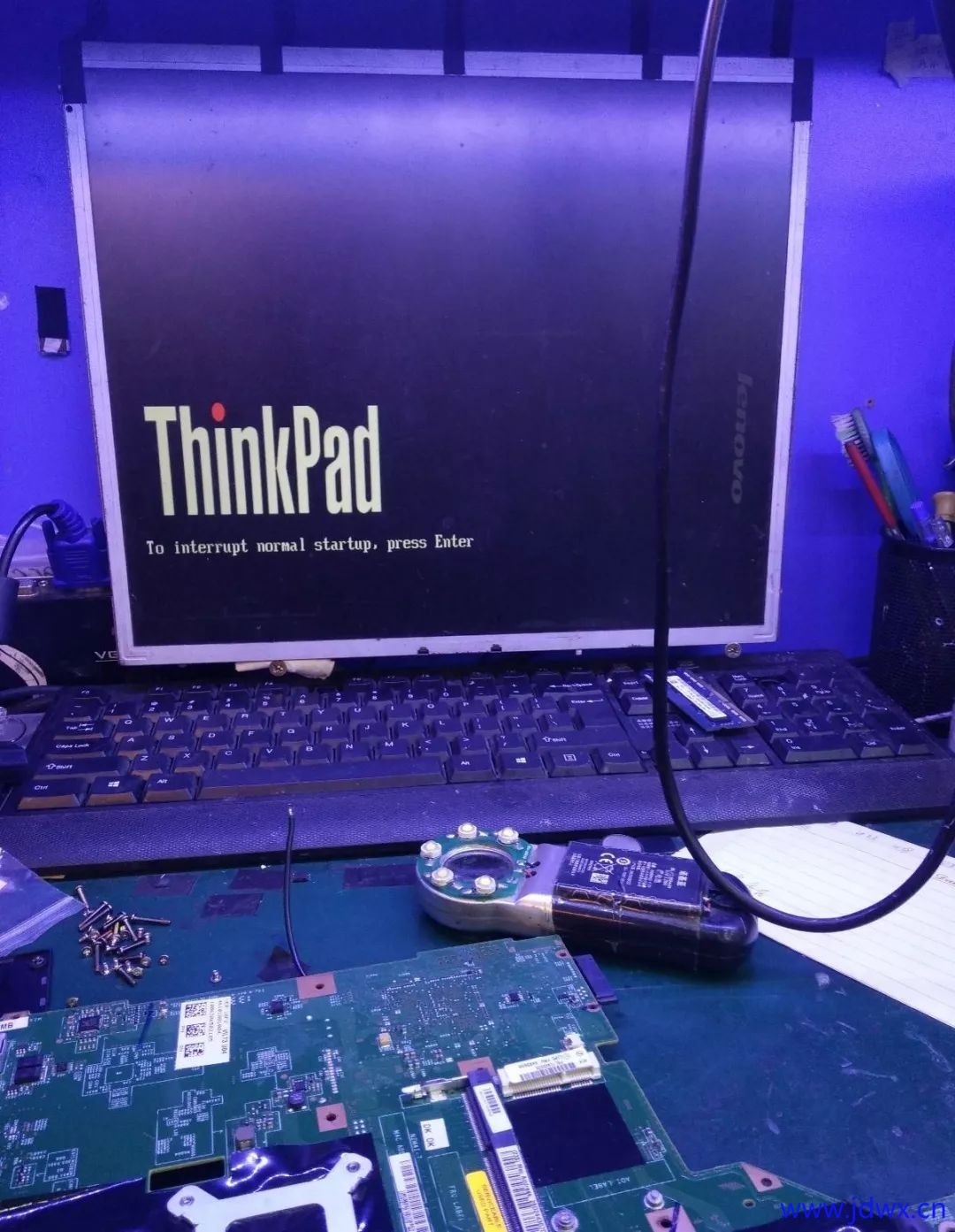

可以看到已经跑码并且读取到内存了,再测平台复位也已经正常。
接屏亮机,顺利收工。
