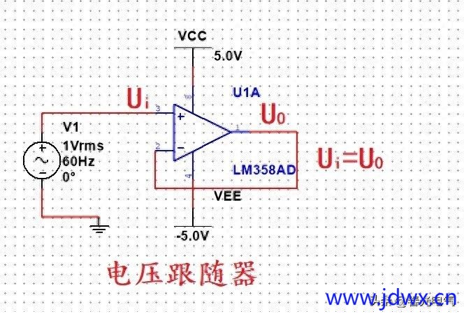

下图是运放组成的电压跟随器,电压跟随器就是输入信号Ui和输出信号U0是完全一样的(幅值、频率、相位都相同)。

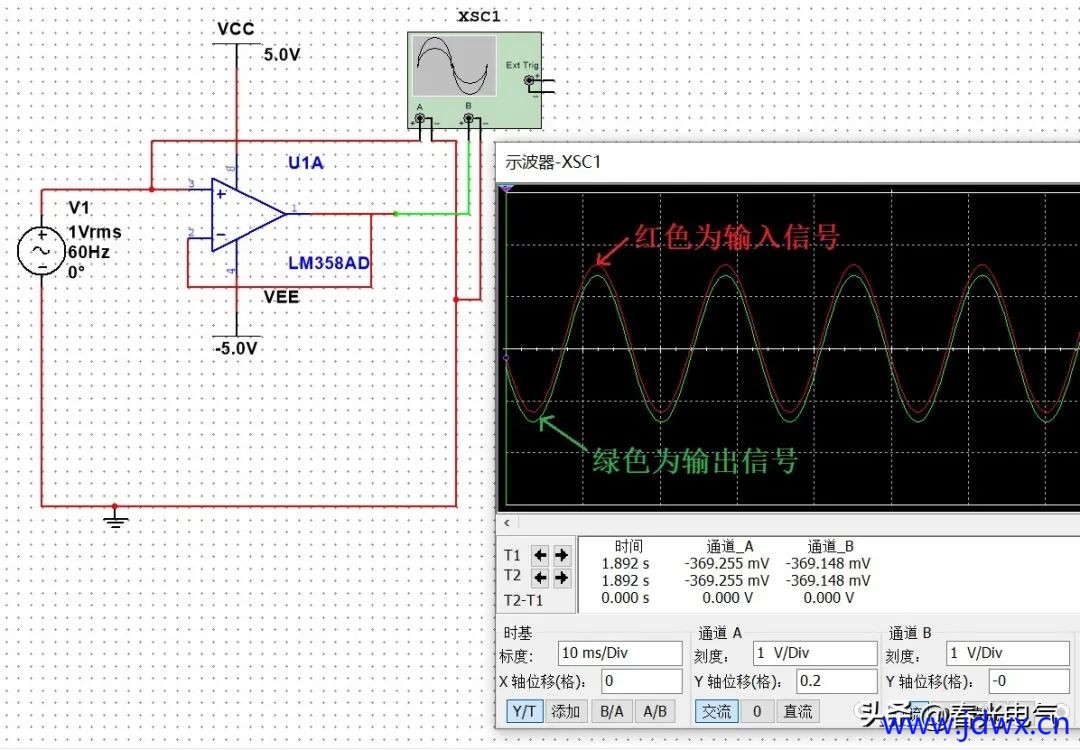

用软件模拟输入和输出信号的波形如下图所示。输入信号和输出信号是完全一样的。
