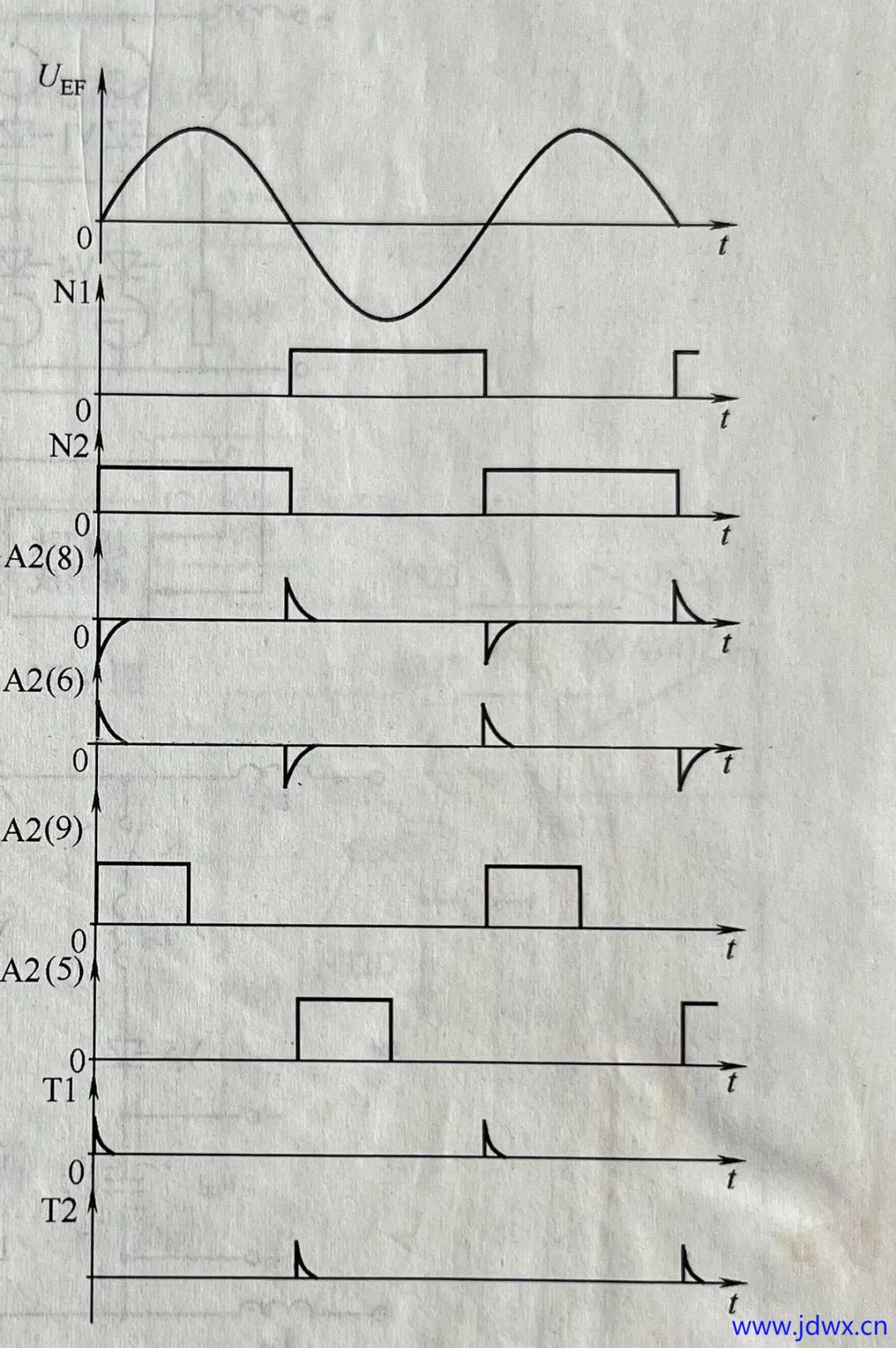

556的输出端接脉冲宽度可调的触发器,触发器将556输出的矩形脉冲变换成尖脉冲,送到场效应管T1和T2的栅极。
最后脉冲信号通过隔离脉冲变压器,交替触发驱动逆变电路两桥臂晶闸管功率半导体主力器件。
下图为自动跟踪逆变触发电路的波形。
