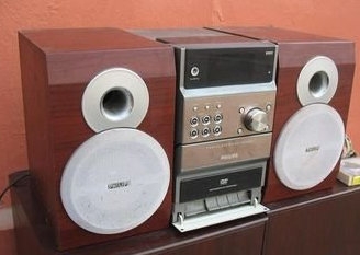

mcd190.jpg 一台飞利浦MCD190微型音响,其开机后,DVD或CD碟片只能正常播放一二十分钟,然后就读碟困难以至无法读碟。实验中发现:在开机后不播放碟片,一二十分钟后再播放DVD或CD碟片的话,机器也是无法读碟。
检查机器发现;DVD/CD解码芯片SPHE8202S工作几分钟后就就发热较大,怀疑芯片老化。用新的SPHE8202S代换到主板上,并认真检查芯片所有引脚无虚焊无连焊后,再开机试验。但是,该机故障现象依旧。
分析:因为故障现象依旧,而SPHE8202S芯片已经换新,可排除芯片的原因。另外,新换上的SPHE8202S芯片发热也较大,估计原来的SPHE8202S不一定损坏。
故障原因还可能是:1.主板通孔不良,受热后接触不良。2.激光头不良,发热后性能变差。原因1:查线路板走线困难,修复难度较大。原因2:换个新激光头比较容易。
将IDP-200A激光头更换为新的IDP-300A激光头(两者可通用互换),机器故障现象消失,播放DVD或CD碟片声音图像恢复正常。连续试机几个小时,故障不再出现,说明主板通孔良好,的确是原机激光头故障。
小结
该机DVD或CD在待机或工作一二十分钟后出现不读碟,以老观念的确容易判断为发热较大的主芯片老化。
以前的CD激光头上元件少,只有激光二极管及光电二极管(光靶)。激光二极管要在读碟时才通电,待机时不通电,所以故障容易判断。
而IDP-200A(IDP-300A)激光头,除了激光二极管及光电二极管(光靶)外,激光头上还有RF放大及I/V转换电路以及5V供电线路。所以即使待机时激光二极管不通电,激光头上其他电路元件还是通电的,而这些元件的老化,就会造成机器在待机或工作一二十分钟后出现不读碟故障。
所以,若碰到类似故障时,不要片面地只盯住主板发热量较大的芯片元件,而要全面地将激光头也考虑进去。

这些老机器,电机,光头的问题多,有时候超声波清洗还更好用,翻新,调大电流的头太多了
