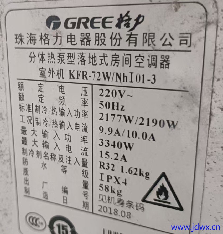

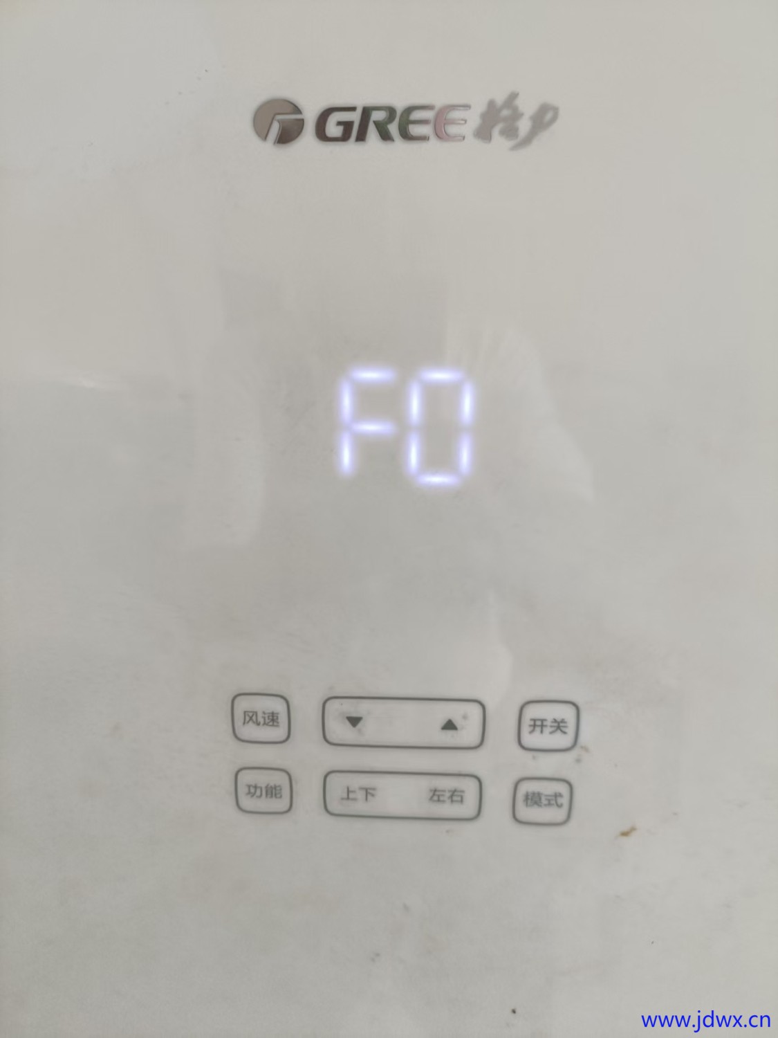

用户说格力3匹柜机正常工作十几分钟后,压缩机和外风机都停了,内机显示F0
F0应该是差氟或堵塞
到现场后第一时间测量了32的静态压力和运行压力却都正常,且制冷正常,十几分钟停机
从故障现象分析,应该是探头漂移了
查为内机管温阻值只有一点几k
换一20k探头后工作正常
