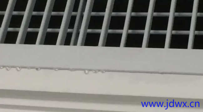

空调漏水原因多种多样,处理的时候要仔细观察,找到水的来源,然后进行针对性的处理,总的来说,漏水可以从以下几方面进行分析:
1、送风系统:如过滤网脏堵,潮湿环境下使用低风档,风量如果偏小,内机蒸发温度降低,蒸发器结霜甚至结冰,时间一长导致漏水。
2、排水系统:主要包括内机前后导水槽、排水管、管道包扎、排水泵故障等,当空调使用长时间后,导水槽、排水管都可能被脏物堵塞漏水,导水槽等因注塑原因有裂缝、连接管接头处包括不好,排水管安装时被压扁都会引起漏水。3、系统缺氟、蒸发器半堵:在蒸发器半堵的情况下,制冷剂流量较大的长U管翅片温度偏低,而制冷剂流量较小的长U管翅片温度较高,致使两个流路间温差较大,而使制冷剂流量较大的长U管翅片凝结大量冷凝水,并随风吹出,另因冷热空气在风道内交汇,水蒸气在风道内凝结,最后导致漏水。
4、安装问题导致漏水:主要集中在新装机上,或是冬季安装的空调,因安装不水平或排水管、连接管接头未包扎好。
案例一、过滤网脏堵 故障现象:内机漏水 。
原因分析:在制冷模式下,开机工作一段时间后,出现水珠从正面盖板与出风口上檐处滴下,但出风量很小,掀盖观察过滤网已被灰尘(脏物)堵死,因风量减小,蒸发温度降低,蒸发器结霜与脏网相连,取下滤网;再次开机,风量变大,漏水消除。
解决措施:把过滤网清洗干净。
案例二:低风档内机漏水 故障现象:出风口有水珠滴下。原因分析:空调在工作三小时后有水从风口吹出来,用户是在用低风档工作吹出来的是水雾气,并伴有水滴珠掉下,空调使用的房间面积在15平方米左右,设定温度在17度,这样温度降低后引蒸发交换量减少形成冷凝露过多被吹出来。
解决措施:把低风档转换成高风档或(自动档),设定到24度,不再出现凝露。
案例三、导水槽脏阻导致漏水 故障现象:内机漏水 。原因分析:空调己使用二年时间,以前未出现漏水现象,因此基本可以排除安装问题,应该为排水阻塞造成,当把内机取下时,发现后部导水槽内有很多沙灰堵住出水孔,使水溢出槽外。
解决措施:清理干净槽内的异物并用防潮塑料片隔离墙壁,防止再次落入沙尘。
案例四、挡水板漏水 故障现象:内机漏水 原因分析:开机观察内机风道漏水,左右两端尤其严重,此机采用四折式蒸发器,有上下两个接水槽,上接水槽在背面,蒸发器背部装有一挡水板将冷凝水导到上接水槽,冷凝水是从导水板的两端流入室内机的,原因为挡水板上两端海绵贴斜。
解决措施:调整挡水板上海绵粘贴位置,漏水排除。
案例五、连接管接头处凝露漏水 故障现象:连接管接头处凝露漏水 。原因分析:室内机连接管接头处,产生滴水,怀疑为凝露漏水,上门检查发现室内机高、低压连接管由于接头保温效果不良导致凝露漏水。
解决措施:用保温套重新包扎接管部位处(用扎带多扎几圈效果更好)。
案例六、排水管压扁漏水 故障现象:排水管压扁漏水 。原因分析:上门检查,内机安装水平,墙洞上沿低于内机下沿,室内排水管无断裂现象,后发现室外部分排水管排水量小,内机也漏水,最后发现包扎管道时,排水管包扎在下面,出墙时排水管被压在底部,引起排水不畅,产生漏水。
解决措施:重新调整排水管位置,问题解决。
案例七、排水管包扎不严凝露水 故障现象:空调运行半小时后,室内侧的外接排水管上布满冷凝水造成漏水。 原因分析:新装空调室内机漏水,经开机检查时发现机器运转半小时后,在室内侧部份的长约2M左右的外接排水管表层布满水珠,该办公楼靠近江边,环境湿度很大,且房间明显偏大且封闭性差;导致空调器内侧排出的冷凝水很多,因外接排水管仅包扎了很薄的一层包扎带致使空气在外接排水管外壁冷凝,产生很多冷凝水珠。
解决措施:在外接排水管外壁增加隔热保温海绵并重新包扎。 在南方湿度大的地区,隔热保温绵的包扎一定要到位。
案例八、排水管破漏水 故障现象:内机漏水,开机一段时间室内机有较大量的水排出,但室外排水管没有冷凝水排出。 原因分析:造成漏水的原因主要是内机与接水盘连接的排水管和附件所配的外接排水管在安装时,被损坏或在使用过程中被老鼠咬破。
解决措施:更换破损的排水管,检查排水管破损处是否有再次造成排水管破损的机理并采取适当的保护措施。
案例九、系统缺氟造成漏水 故障现象:空调运行一段时间后空调漏水,蒸发器翅片有结霜或结冰现象。 原因分析:用户反映内机漏水,到现场开机运行10分钟后发现内机风轮开始吹水,制冷模式继续运行20多分钟,发现蒸发器靠近输入管附近翅片上有轻微结霜结冰现象,用压力表测系统压力,系统压力很低3KG,可以判断系统严重缺氟。解决措施:检查漏点,发现连接管与低压阀体连接处偏位导致螺母锁合位出现渗漏漏氟现象,重新连接并锁紧、重新抽空,加制冷剂后试机正常。
案例十、蒸发器半堵漏水 故障现象:空调运行一段时间后空调漏水 。原因分析:空调运行一段时间后内机漏水,开机运行20分钟后发现内机开始吹水,拆开面板框发现蒸发器有几根长U管翅片很冷且冷凝水较多,而其他蒸发器翅片无明显凉意;开始怀疑系统缺氟,用压力表测系统压力,系统压力正常;过段时间后又发现那几根长U管翅片上开始大量挂水,将手放在出风口,可明显感觉有水吹出;挂水的长U管用手触摸蒸发器翅片,发现两流路长U管翅片间温差较大,通过以上现象可以判断蒸发器半堵,造成制冷剂偏流;在蒸发器半堵的情况下,雪种流量较大的长U管翅片温度偏低而雪种流量较小的长U管翅片温度较高,致使两个流路间温差较大,而使雪种流量较大的长U管翅片凝结大量冷凝水,并随风吹出。
解决措施:与用户协商更换蒸发器后故障排除,对于因焊堵或半堵系统偏流换热器而造成凝露造成的漏水表现较好区分:整个风道内部均布满细细的水珠、同时风轮叶片上也明显可见水珠。
案例十一、嵌入式空调漏水 故障现象:内机漏水,运行灯闪 。原因分析:经检查,水从积水盘直接溢出,查看排水管排水情况,发现水量很小初步判断为排水泵排水不够,更换排水泵后试机正常。
解决措施:更换排水泵 。嵌入机的排水方法与分体机不一样,分体机是自然排水,而嵌入机是靠排水泵将水排出室外,若出现漏水,要重点检查排水泵工作是否正常,从故障现象“运行灯闪”我们也可以判断是排水保护,嵌入机漏水有很大一部分是因为安装时排水管不平引起。.
