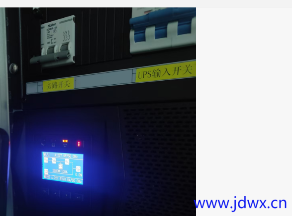

华为智慧机柜FusionModule800的ups模块UPS2000G-A1报故障,然后整体机柜的服务器网络设备全部掉电,损失惨重啊,因为空调是独立于ups供电,所以空调还能正常运行。
0140a009d4d45e043f789090a7bdc72a.png 序号:004   级别:紧急    ID:0040-01    名称:整流器异常
ups控制器亮红灯,发出滴滴滴滴的报警声
16c6ea37cda3c91cba0b5c10397df52d.png ups的旁路开关模式是关闭状态,只有在手工干预打开才行,旁路开关和ups供电不能同时进行,这个设计也是没谁了,
17d402e9801d110f2e7ef15caa6faa1b.png 最后只能关闭ups开关,打开旁路开关,直接绕过ups,市电直接给机柜供电才临时恢复了机房机柜的供电,华为机柜FusionModule800的UPS2000G-A1设计也是够奇葩和垃圾的。ups本来就是备用供电,正常情况是能够切换到市电供电,满足机房不停电的目的,他们倒好,说是为了确保电源稳定,市电必须经过ups整流电源稳定后再供电给机柜设备。
5d71f1f18b170d4fbc60cf4208379052.png 这样产生的问题就是ups故障,虽然市电正常,然后所有设备都没有了电,这样的损失更大,导致所有服务器业务都宕机,业务全面停止。大半夜的你说倒霉不倒霉

最好的设计应该是旁路做在ups控制器里面,自动切换,一旦ups控制器整流器故障,就马上自动切换到旁路或市电上面,确保电路永远有电。给出更换ups控制器的时间
540e11b08c300816630ef70ee79cfffc.png 最后更换一个新的ups控制器
eec00787c24f2712466c739d424a1f14.png 更换的时候为了不让服务器停电,使用服务器有两个电源的功能,一个服务器电源是机房接入的双电源市电,另一个服务器电源接另一路变压器过来的市电,这样断掉机房电源更换ups控制器,服务器的另一块电源接别的房间临时用电,实现服务器双电源更换ups控制器不掉电的目的。
43517e58964eff465fac4c3e6dd03fc9.png 一堆服务器,一些都是使用心跳线连接,里面设备备份等功能太多,重启一次真的很麻烦。利用服务器双电源的实现更换ups控制器服务器不停电的目的,但是一些服务器只有一个电源的就只能关机,更换ups控制器后再启动服务器,服务器里面的应用设置要重新打开。一些年久的服务器需要重启很多次才能正常启动业务。
