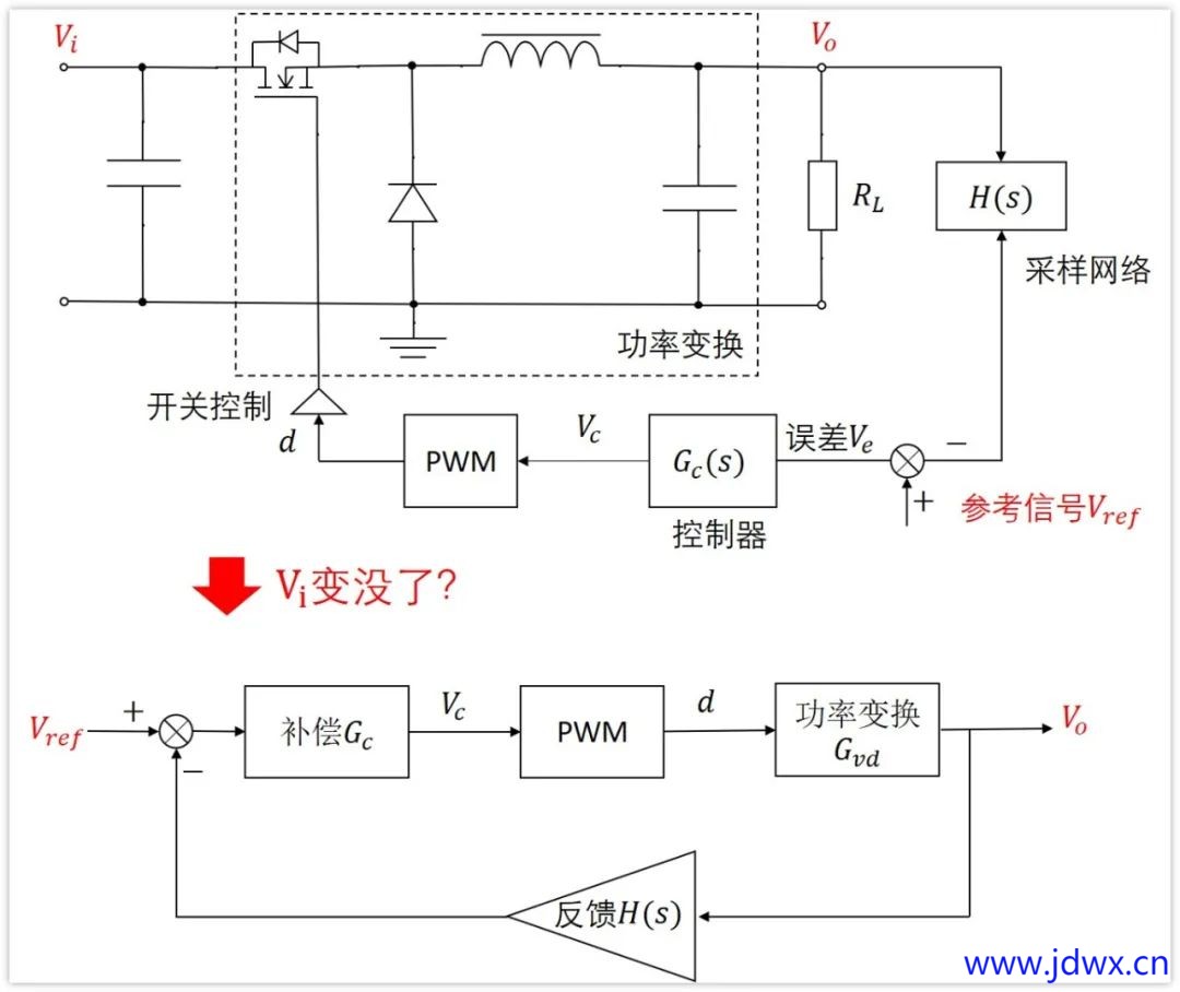

1、开关电源有开关,根本就不是一个线性系统,传递函数是咋弄出来的?2、系统环路框图的输入量为什么不是Vin,而是参考电压Vref?参考电压不是固定的吗?

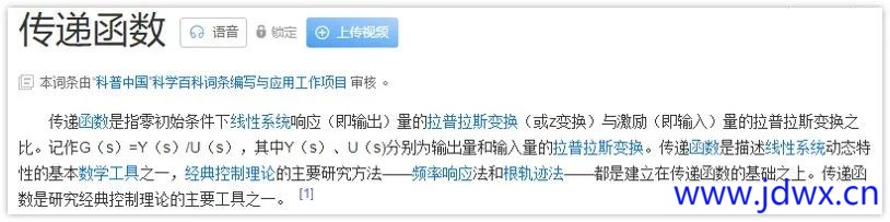

首先,传递函数是怎么定义的呢?
百科是这么定义的:

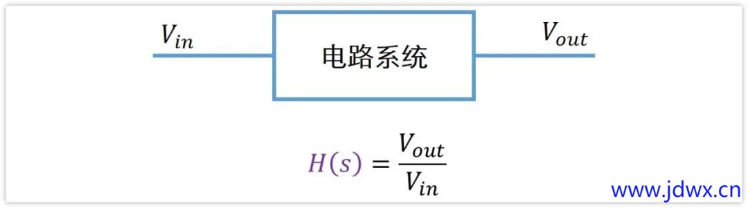

通俗理解就是,在电路应用中,如果我们把一个电路看作黑匣子,它有输入端,有输出端,传递函数就是输出与输入的比值。需要注意,这个电路得是一个线性电路。
这个比值通常是频率的函数,同时还包含相位信息。s=jw,w就是频率,j包含了相位信息。
定义我们已经知道了,那它有什么用呢?
用处可大了。
如果我们知道了一个系统的传递函数为H(s),那么,根据H(s)=Vout(s)/Vin(s),就可以得到输出表达式:
Vout(s)=H(s)*Vin(s)
这个式子的意义在哪里呢?
可以看到,这个式子的自变量是频率,也就是说任意一个频率的正弦信号输入到这个系统,我们都可以通过这个式子计算出输出信号。
另外一方面,无论我们的电信号有多复杂,多不规律,都可以通过傅里叶变换来分解成为各种正弦波信号的叠加。
从前面传递函数的定义知道,这个传递函数只适用于线性系统,而线性系统满足叠加原理。也就说我们可以把输入信号通过傅里叶变换分解为各种正弦波,分别通过这个系统,然后把各个输出信号加起来(叠加),就是输出信号了。
所以,这个式子的意义就是:任何一个信号通过这个系统,都可以通过这个公式算出来输出长什么样子。计算过程有点复杂,不过对于计算机来说,那都不是事儿。
需要说明一点的是,我们并不经常分析一个具体的信号通过系统,而是直接分析传递函数,画出对应的波特图,还有相位曲线。通过看图我们就能很直观的明白这个系统的特性了。

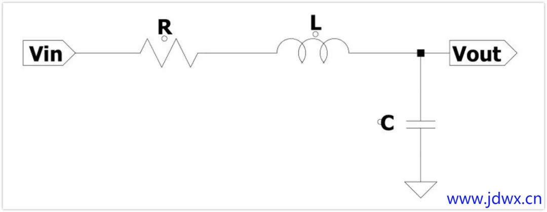

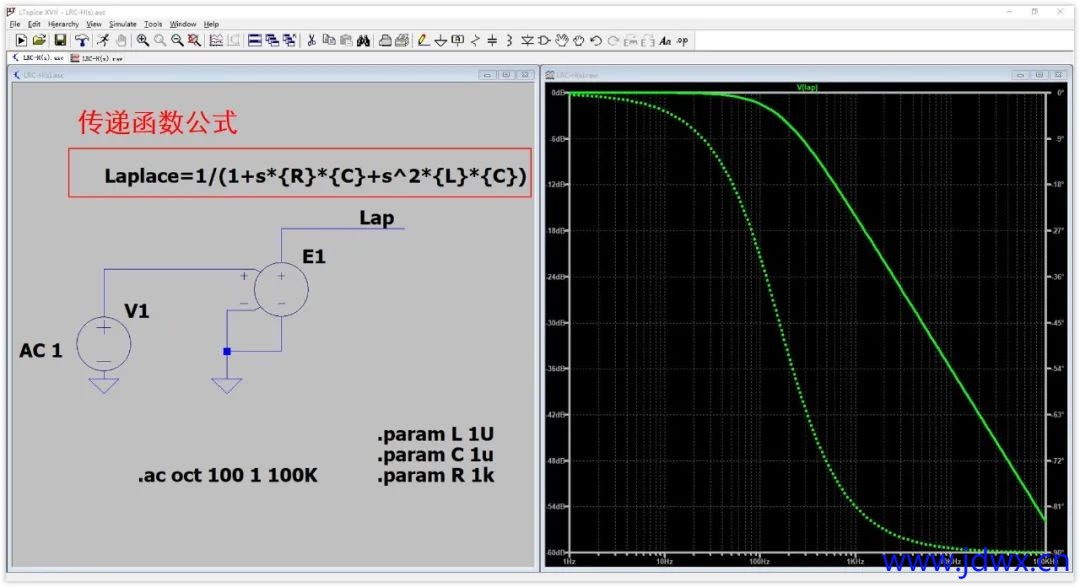

这是一个简单的电路,它的传递函数是怎么样的呢?

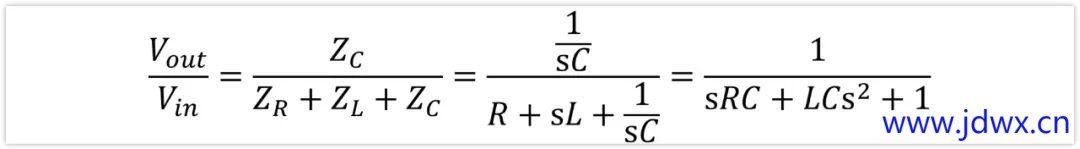

很简单,运用欧姆定律。如果电路中只有电阻,我们应该都会使用欧姆定律求得输出的电压值。
但是这个电路中还有电感和电容,怎么办呢?
其实我们用复阻抗的欧姆定律就可以了。电感的阻抗是sL,电容的阻抗是1/sC,电阻的阻抗是R。输出为电容C上面获得的分压,所以输出与输入的比值(即传递函数)为:
我们知道,s=jw,所以这个函数是个复数,有实部和虚部。我们求这个
我们通过这个传递函数,可以借助一些仿真软件,很容易就能画出幅频和相频曲线。
下图是R=1K,L=1uH,C=1uF时的曲线
上图是直接代入的公式画出的图,并不是画了一个电路图。当然,画一个电路图去仿真,结果也是一样的。
实线是幅频曲线,虚线是相频曲线。

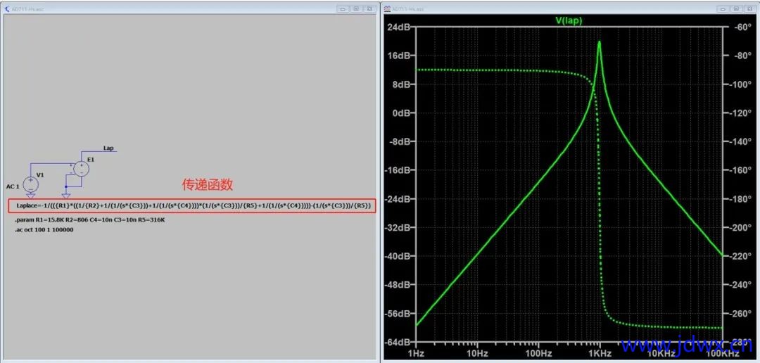

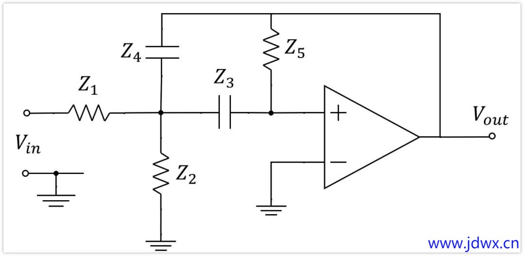

比如下面这个有放大器的电路,你能一眼看出干什么用的吗?
如果没用过,很难看出来,不过这没关系,只要我们了解放大器的“虚短”和“虚断“,求出传递函数并不复杂。
过程如下,过程并不是重点,可以跳过。
当Z1为R1=15.8K电阻,Z2为R2=806Ω电阻,Z3为C3=10nF电容,Z4也为C4=10nF电容,Z5为R5=316K电阻(这么取值是因为这个电路其实是我抄别处的,原来就是这些值)。
电阻的阻抗是电阻的阻值,电容的容抗是1/sC,分别代入上面的式子,就可以得到具体传递函数了,也就能画出曲线了,曲线如下图:
可以看出来,这是个带通滤波器。

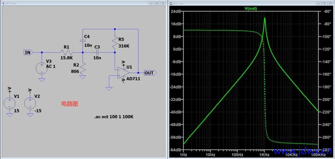

可能有人说这样求解函数画图太麻烦了,直接构建一个仿真电路图不就行了,还不用计算。
对于我举的例子来说确实如此,下面就是我用放大器构建的电路图,也能画出来,如下图。可以看到,幅频曲线与上面的基本一样。
既然电路仿真就可以画出曲线,那我们为什么还要求传递函数呢?
