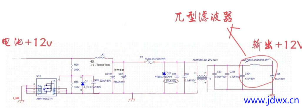

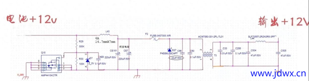

如图示例
该电路为车载+12V直流电源输入电路
一、D27为瞬态抑制二极管,消除瞬态脉冲
电子产品在使用过程中,由于使用环境的影响,直流电源输入时会产生瞬时尖峰脉冲,损坏元器件,因此电路中加入TVS二极管,将尖峰脉冲导入地。
根据不同场景,如果电路中可能存在双向尖峰脉冲,就要应用双向瞬态抑制二极管。
如果只有一个方向可能有瞬时尖峰脉冲,就只应用单向瞬态抑制二极管。

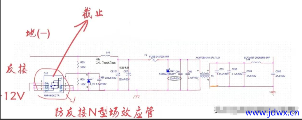

二、Q15为防反接N型场效应管
在直流电源供电电路中,为防止误操作,将直流输入极性接反,往往设有防反接电路,这和充电器充电电路类似。
当+12V直流电源极性接反时,Q15N型场效应管漏极接直流电源“+”极,此时Q15截止,切断供电回路,整个电路不工作。
如图
只有直流电源(电池)极性接对,N型场效应管才能导通,形成回路,给后级供电。
在该反接电路中,N型场效应管漏极(D)与源极(s)串联于GND(地)中,R29、R30为场效应管提供合适的偏置电压,使其导通。
正接时,R30给N型M0S管提供VGS电压,饱和导通。
D7为稳压管,防止栅源电压过高,损坏N型场效应管。

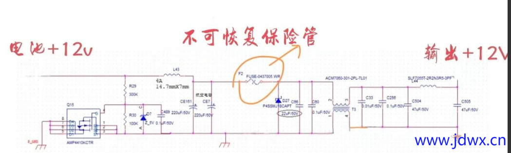

三、F2提供过流保护
F2为不可恢复保险管。
当后级设备过流时,F2温度升高,到达其阀值时熔断,保护了后级电路及设备。
如图示

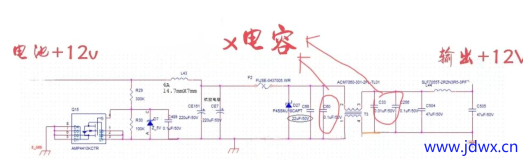

五、C60、C33、C256滤除差模干扰信号
C60、C33、C256为安规电容,也称X电容,作用是滤除输入直流+12V电源中的差模干扰信号。
如图示
六、C504、C505、L44组成兀型滤波器
在直流电源输出电路中,常采用LC兀型滤波器,滤除直流电源中的低频噪声。
如图示
写此文目的,在于了解直流供电电路及其保护元件的作用。.
