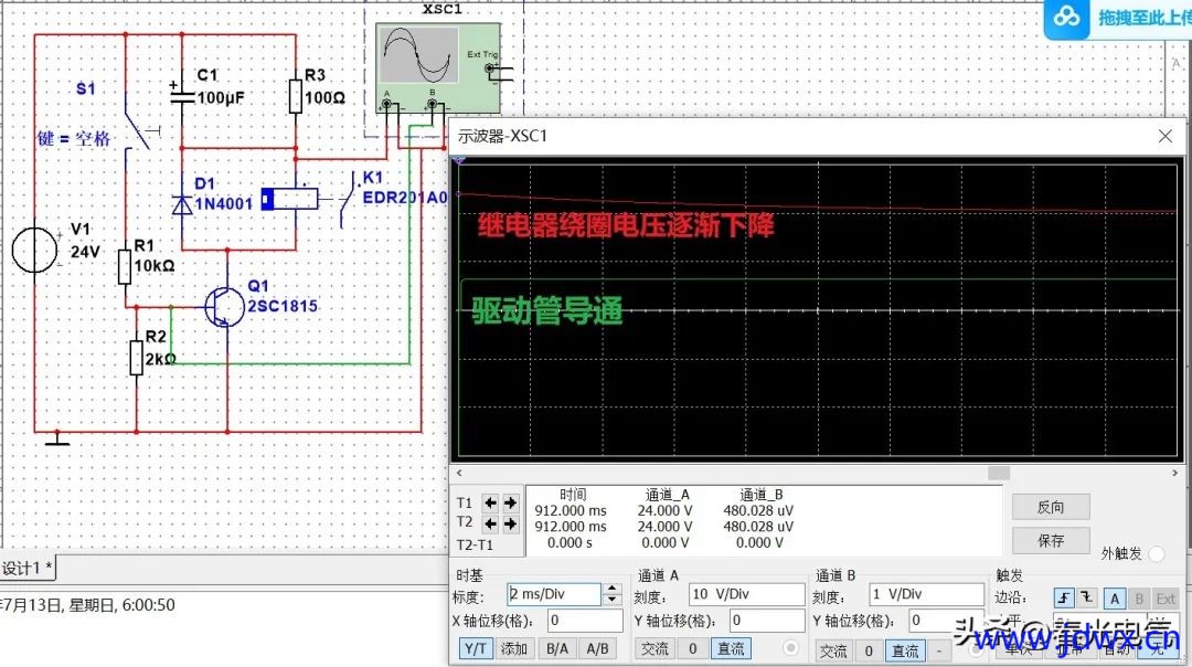

今天看到这张图片,图片中对C1和R1有何作用提出疑问。分析后觉得这种设计虽然少见,但真的很实用。
👆查看更多目录👆
工作过程:驱动管Q刚导通时,电源会对电容充电,瞬间电容对直流电是短路状态,相当于24V直接加在继电器(KJ)的绕圈上,这样就会有一个大电流流过线圈,保证继电器(KJ)快速闭合。随着电容充电时间的增长,流过电容的电流会减小,最终隔断24V直流电。24V直流电会通过R1限流继续为继电器(KJ)线圈供电,用小电流维持闭合状态。
当驱动管截止时,电容C1上的电能通过R1泄放,为下次驱动管Q导通时提供大电流做好准备。
这样设计的好处是在继电器(KJ)闭合时提供大电流,缩短闭合时间;闭合后用小电流维持闭合状态,达到对继电器(KJ)绕圈保护和省电的目的。
用软件模拟情况如下图所示
