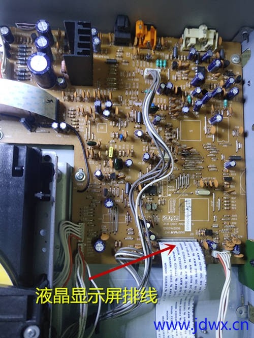

一台TEAC产TASCAM(译:天琴或达斯冠)CD-160MKII型CD机(带MP3碟解码和ESP电子抗震功能),放入CD碟片不转或时停时转,无法播放。液晶显示屏显示的字符也缺笔画。 1 碟片不转IMG_20250729_002907.jpg
本着先易后难的思路,用棉签擦洗激光头物镜。再试放CD碟片,碟片仍时停时转,不能读出碟片TOC。观察到激光头(索尼KSS-213)发光时,物镜射出的激光较亮,好像并非激光头的激光管老化问题。测量激光头供电电路的限流电阻R1 10欧姆上的电压,计算出激光管发光时,电流有80ma左右,明显偏大。查激光头的功率电位器阻值,竟然被前面维修者调到0欧姆,功率为最大值了。
大多数爱好者都知道,正常的索尼KSS-213激光头的功率电位器阻值一般调在650欧姆—1000欧姆之间。考虑到激光头老化的因素,将该机激光头功率电位器阻值调到680欧姆。再试机,机器对手头有的几盘普通CD及反射率较低的刻录CD,黑胶CD均能正常播放。再测电阻R1电压,计算出此时激光头激光管的电流为48ma左右,在正常范围内。 2 限流电阻IMG_20250728_230245.jpg 3 激光头功率电位器IMG_20250729_001931.jpg
而液晶显示屏显示缺少笔画的故障,通过擦洗柔性排线的金手指,也得以修复。另外,感觉液晶屏显示较暗,于是在液晶屏背光LED限流电阻R314 150欧姆基础上并联一个330欧姆电阻,使得背光LED的电流增大到20ma左右,液晶屏显示已经基本正常。 4 显示屏排线IMG_20250729_003129.jpg 5 金手指 IMG_20250728_230313.jpg 6 背光电阻IMG_20250729_001908.jpg 7 显示正常 IMG_20250729_004205.jpg 8 显示 正常IMG_20250729_004249.jpg
小结:
    一般CD机碟片不转的原因大多数为激光头激光管老化而发光太暗。而该机碟片不转的原因是激光头激光管发光太亮(前面维修者将激光头功率误调至最大),这个相反的原因,也请爱好者在维修时留意一下。
