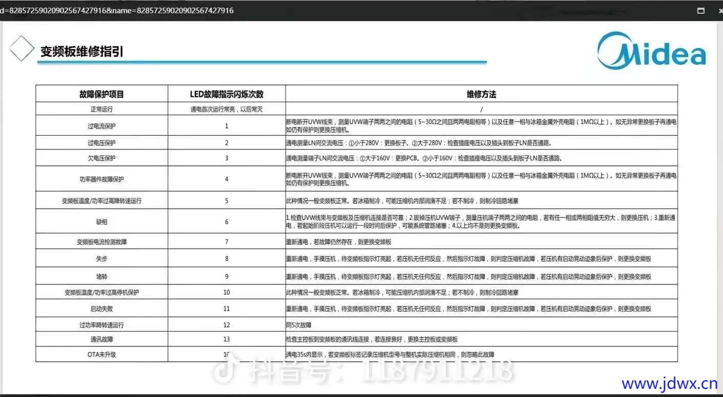

美的变频驱动板灯闪代码
美的变频驱动板灯闪代码

强烈感谢楼主分享资料
