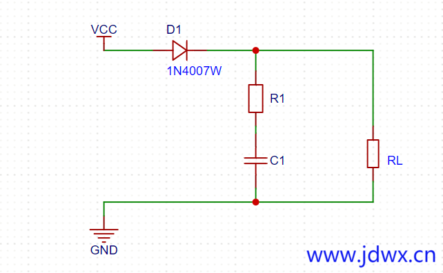

二极管防反接直接将二极管串接在电源上,利用二极管的单向导电性,当电源正负反接时,无法导通,从而实现防反接功能需求;如图一,RC电路是指进行一个简单的滤波,这边可以不加;

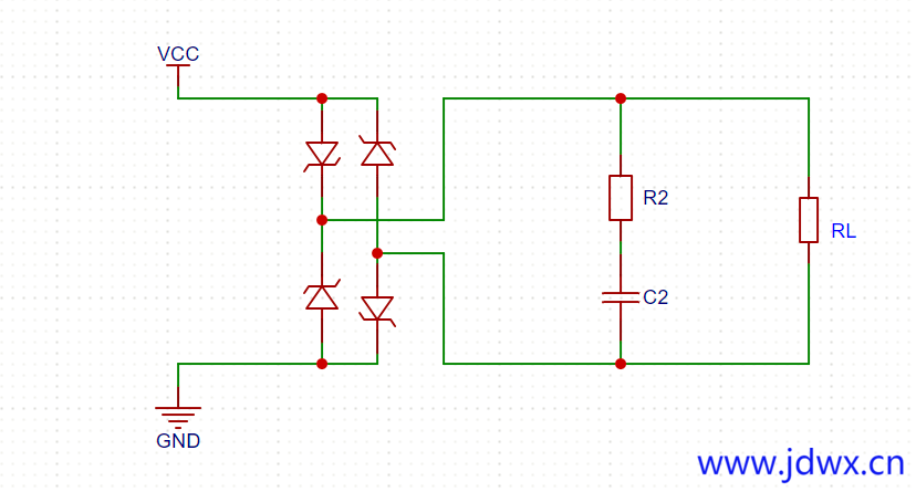

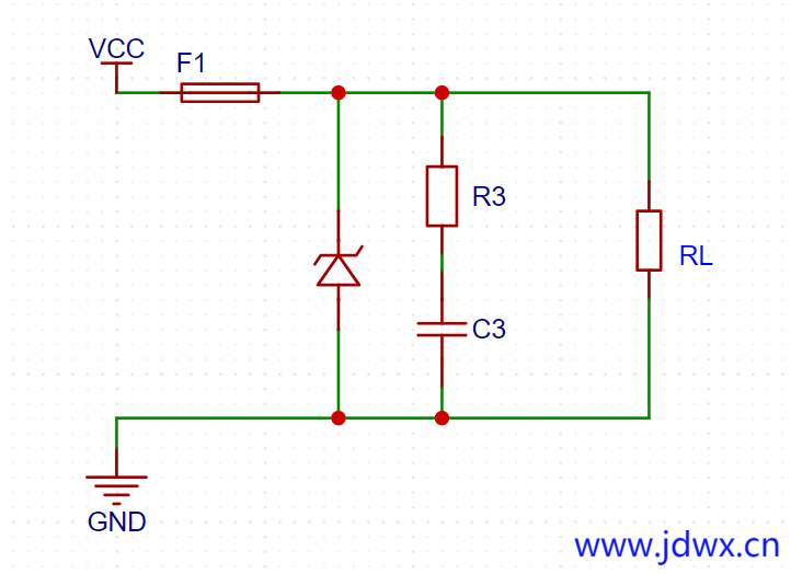

保险丝+稳压二极管防反接这个也是我常用的一种防反接方式,前面用可以恢复的保险丝,后端加稳压二极管,可以有效的保护电路,受限比较小,如果接反后稳压二极管承受将电源短路,长时间反接会导致稳压二极管烧毁也有可能导致电源烧毁;如下图三:
95aa1adf9d6a3593c4647ede224a6823.png 图三

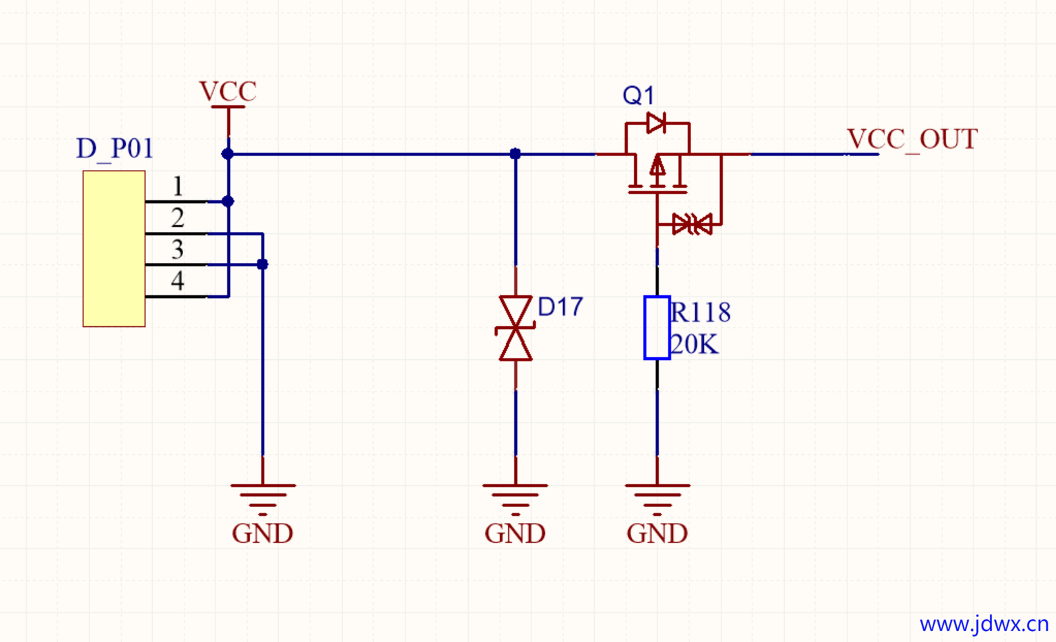

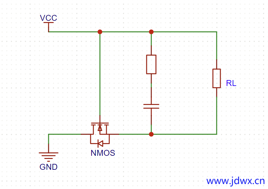

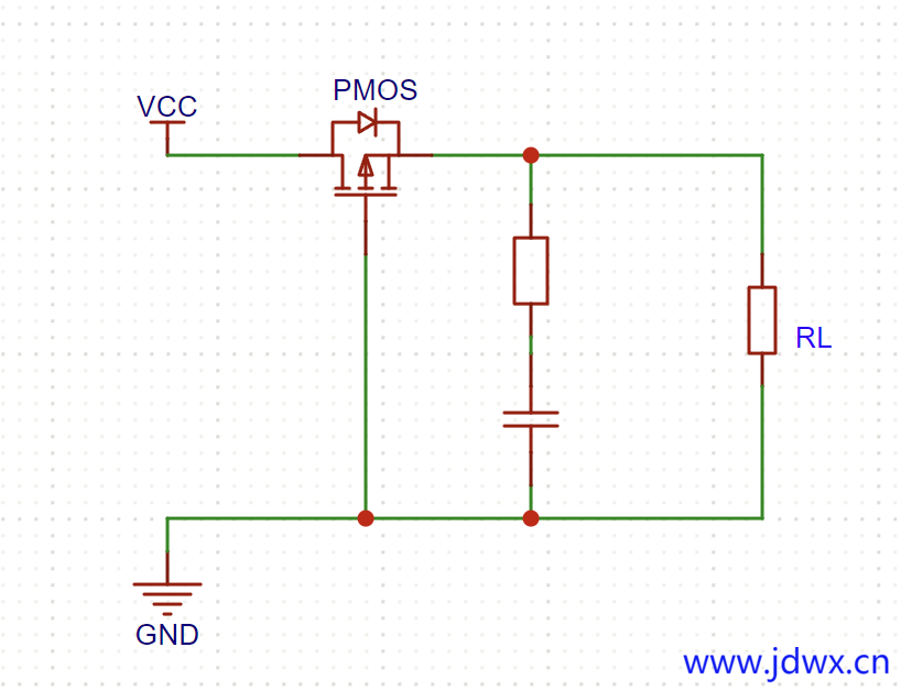

低内阻MOS放反接用MOS做防反接主要有两种方式,一种是用P-MOS,一种是用N-MOS;PMOS防反接用在电源的正极,NMOS防反接用在电源的负极;MOS的导通电阻和导通压降尽可能的小,这样损耗就小,也需要注意Vgs允许的电压;
PMOS做防反接
6f80bf6194227e0262361f910e5ef8b4.png 图四NMOS做防反接
9857746629197d0fdfc1bbd440d17940.png 图五

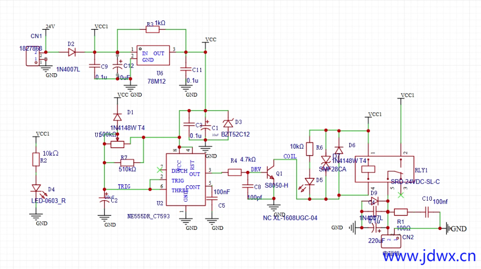

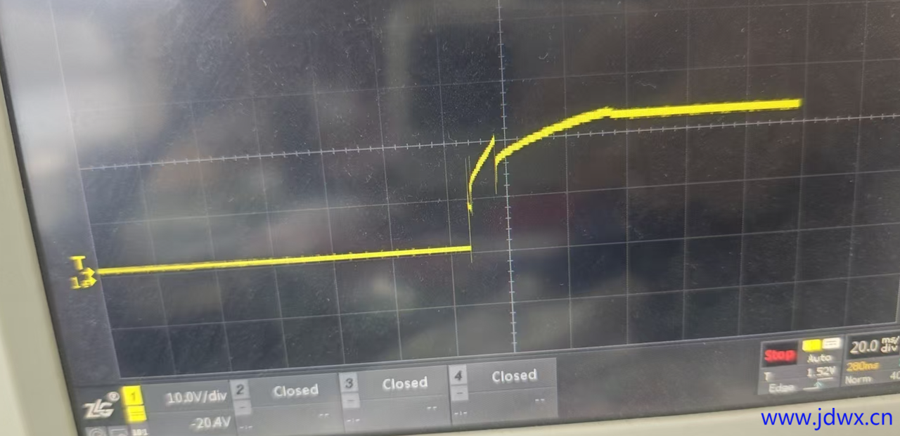

1、用二极管做防反接时,选择的二极管电流不合适导致工作异常;如下图,由于VCC1在继电器端给电磁铁供电,电磁铁的工作电压为24V/2A,而选择的1N4007的最大电流是1A,导致电磁铁端的电压不能及时上升,存在一个阶梯;将二极管短接后正常。
843c30f699a8b821c9dbe0f54fb8fc6b.png 图六
1a5ab378013b9d2df1c54194e6cc90fa.png 图七

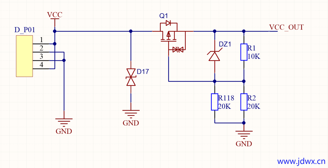

2、用MOS做防反接,没有注意Vgs的电压,导致MOS损坏;如下图,VCC的电压在48V,Q1选择的物料的Vgs电压在±20V,当VCC上电工作时,Q1直接烧毁了;电路改进到图四后,将Vgs的电压限制在±20以内了,电路就没有问题了;
8a2f8198a103292562dac911a9b1d668.png 图八
3f07b1de23eabed4c408835d7cac366f.png 图九
