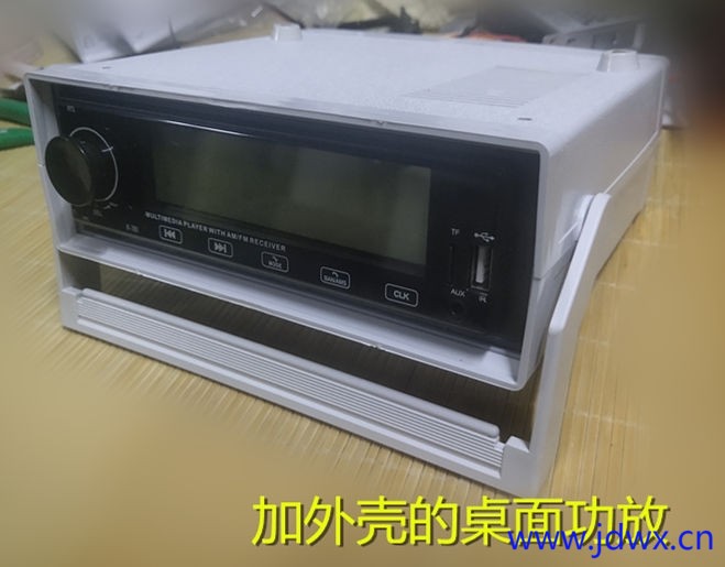

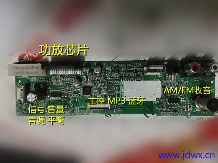

K-701车载播放器共用4个集成电路。 7 桌面功放正面IMG_20250726_193939.jpg 5 主板芯片IMG_20250725_210145.jpg

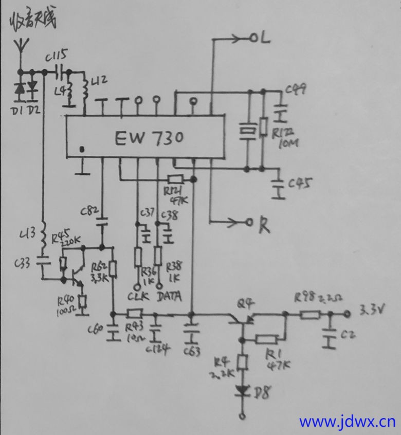

收音电路用EW730芯片,该芯片是DSP解调AM/FM立体声接收芯片。天线过来的信号经过LC高通滤波输入芯片FM RF输入脚16脚,天线过来的信号经过LC带通滤波及RF预放后输入AM RF输入脚2脚。解调后的LR两声道音频信号从芯片9,8脚输出。芯片4,5脚是I2C总线控制脚,受主控芯片A3900B控制。芯片7脚是3.3V供电脚。芯片6,11脚外接晶振。 IMG_20250728_200608.jpg

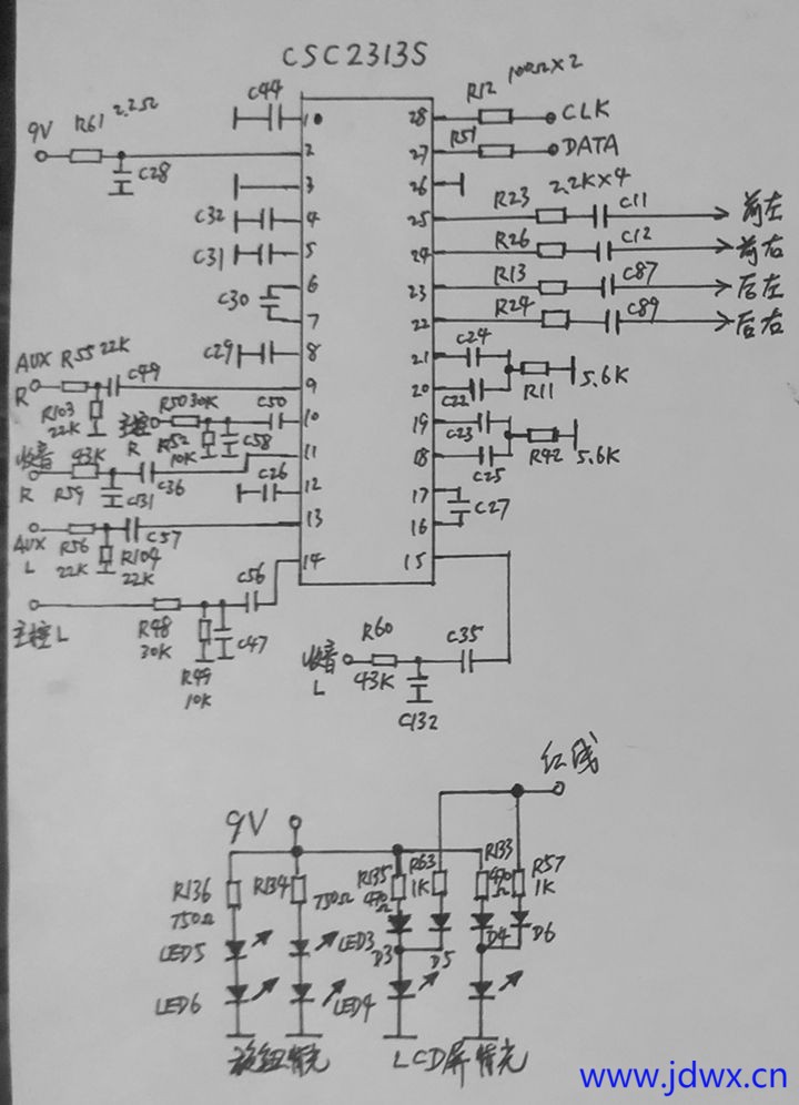

音频处理芯片是CSC2313S,信号切换,音量,左右平衡,前后平衡,音调,等响度控制由CSC2313S芯片实现。前置AUX左右声道音频信号由芯片13,9脚输入;AM/FM左右声道信号由芯片15,11脚输入,主控芯片解码的MP3/蓝牙左右声道信号由芯片14,10脚输入。芯片27,28脚是I2C总线控制脚,受主控芯片A3900B控制。经过信号切换,音量,左右平衡,前后平衡,音调,等响度控制的音频信号输出4路,25,24脚输出前左,前右2路信号,23,22脚输出后左,后右2路信号。芯片2脚是9V供电脚。 IMG_20250728_200558.jpg

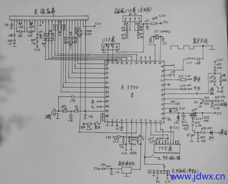

主控芯片是A3900B,引脚有多个功能。
1,LCD点阵屏由芯片30-34脚,37-43及47,7脚控制。
2. 芯片23脚接蓝牙收发天线;芯片10,11,12脚输入TF卡数据;35,36脚输入U盘数据。解码后的蓝牙/MP3左右声道信号从芯片46,45脚输出。蓝牙通话的话筒信号输入芯片44脚,47脚给话筒供电。
3. 芯片5,6脚是I2C总线控制脚,控制EW730,CSC2313S芯片的工作状态。
4. 芯片9脚输入面板轻触按键信号及旋钮之开关按键信号,芯片18脚输入旋钮之编码开关信号。
5. 芯片8脚是遥控信号输入脚,芯片48脚是复位按键输入脚。
6. 芯片14脚是5V供电输入脚,芯片15脚是3.3V稳压输出脚。3.3V给LCD点阵屏,TF卡座,触摸按键板,收音电路等供电。
7. 芯片25,26脚外接晶振。
8. 芯片17脚是主控芯片待机控制输入脚。芯片19脚是收音芯片,音频处理芯片供电控制脚。芯片21脚是功放芯片静噪控制脚。 IMG_20250728_200623.jpg

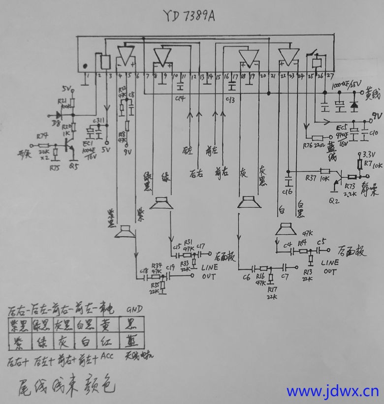

功放芯片是YD7389A。音频处理芯片输出的前左,前右2路信号输入输入功放芯片的15,16脚,芯片22,24脚和18,20脚推动前左,前右2路两路扬声器发声。音频处理芯片输出的后左,后右2路信号输入输入功放芯片的12,13脚,芯片8,10脚和4,6脚推动后左,后右2路两路扬声器发声。
功放芯片7,21,27脚是12V供电输入脚。25脚是12V/300ma供电输出脚,供应天线马达,或天线放大器。26脚是9V/300ma供电输出脚,供应音频处理芯片及背光LED。这两路供电输出受芯片2脚电平控制。芯片3脚是5V/300ma供电输出脚,供应主控芯片,USB插座,遥控接收头。
芯片5脚是待机/工作控制脚,23脚是功放静噪控制脚。 IMG_20250728_200554.jpg

当播放器尾线线束中的黄线(常电)输入12V电压。12V经过D9,R94,使得Q7饱和导通,Q8饱和导通,功放的5V供电电压经过Q8输入主控芯片的14脚。当播放器尾线线束中的红线(ACC钥匙线)输入12V电压,12V高电平使得Q1饱和导通,将主控芯片17脚下拉到地,主控芯片工作。同时12V经过R57,R63使得液晶屏的背光LED点亮。
当旋钮之按键按下,主控芯片9脚输入低电平脉冲,整机开机:
1. 主控芯片19脚输出高电平,使得Q5饱和导通,Q5将功放芯片2脚下拉为低电平,功放芯片25脚输出12V/300ma供电电压至线束蓝线,供应天线马达,或天线放大器。26脚输出9V/300ma供电电压,供应音频处理芯片的2脚,9V经过R133,R135点亮液晶屏的背光LED。同时Q5也经过D8将Q4的B极下拉为低电平,Q4饱和导通,主控芯片的3.3V供电电压经过Q4供应收音芯片的7脚。
2. 主控芯片21脚输出低电平,使得Q2截止,功放芯片23脚高电平,功放芯片不静噪。
