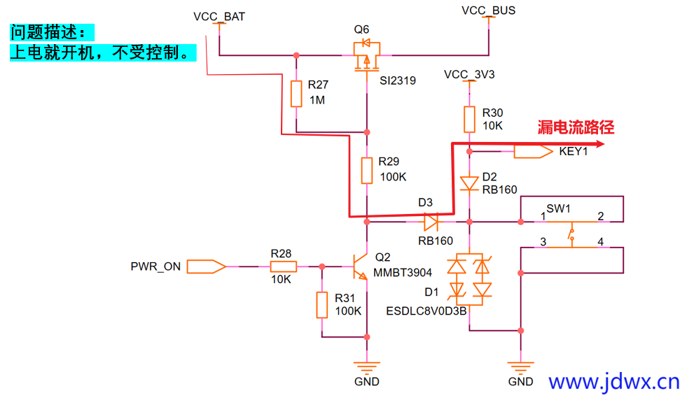

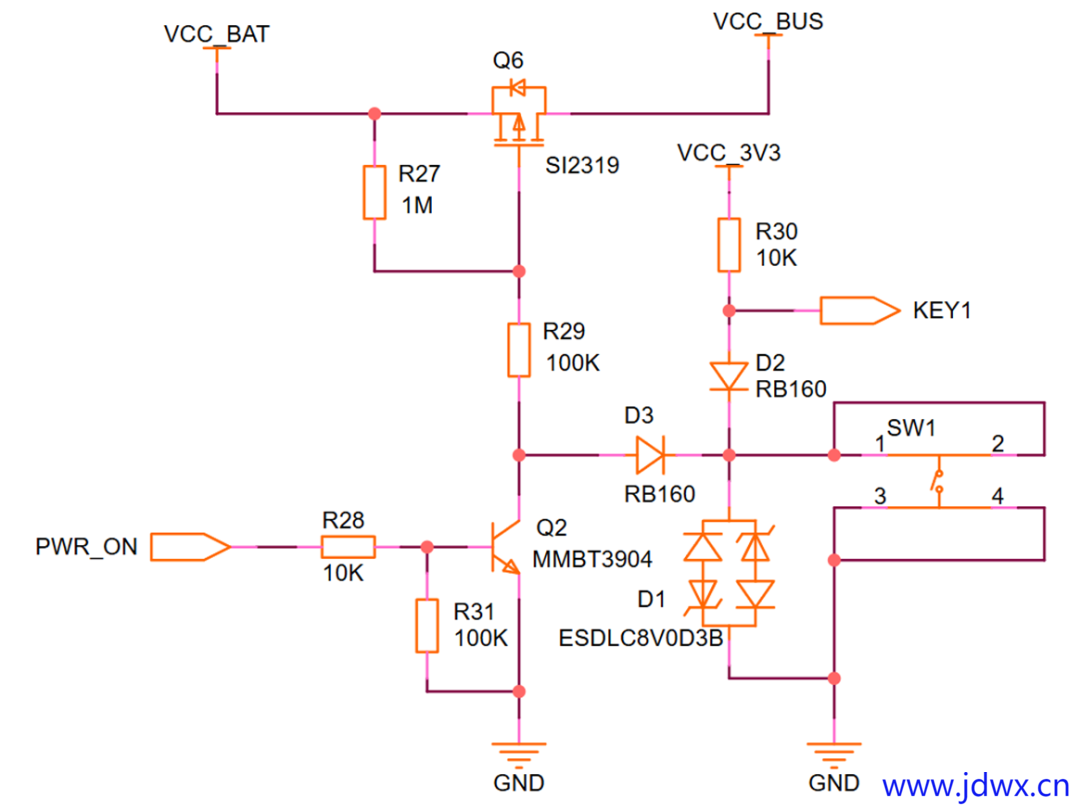

问题1描述:
一键开关机电路,电路上电就开机,不受控制。
排查1:按键有没有焊反?焊反会导致直通(例如1,2管脚焊到1,3上)。
按键焊接正常。
排查2:TVS有没有短路?
拆掉TVS问题依旧存在。

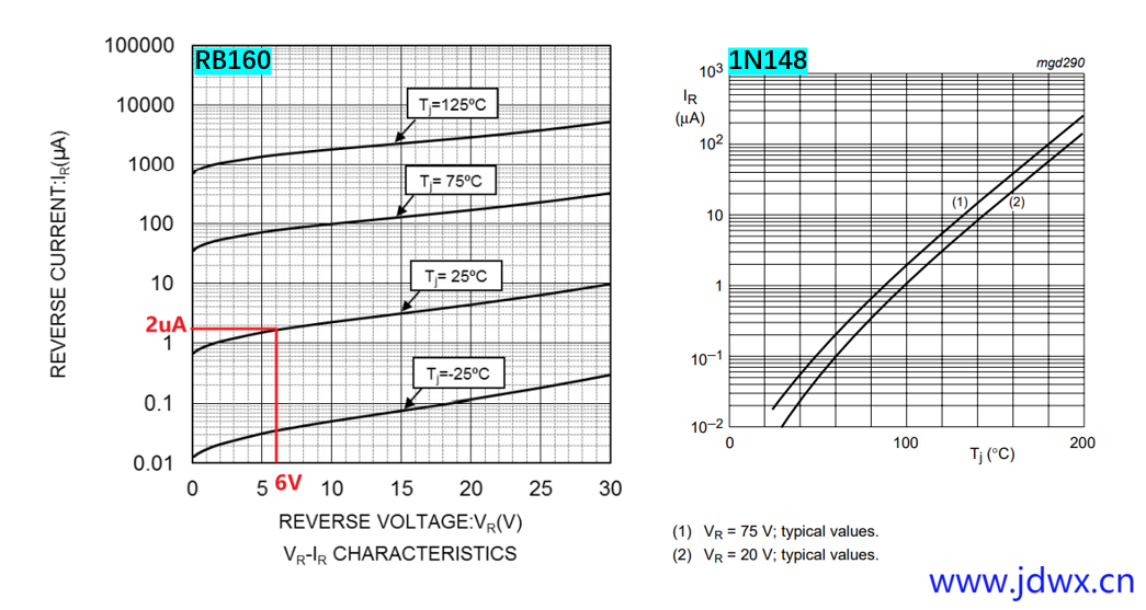

排查3:是不是肖特基漏电流太大?
更换RB160肖特基二极管为低漏电流的开关二极管1N4148。问题解决。
下图为两者的漏电流对比,可以看到1N4148的漏电流必RB160漏电流小的非常多。
可能就是这条漏电流的路径导致一键开关机电路异常,电流路径如下所示:

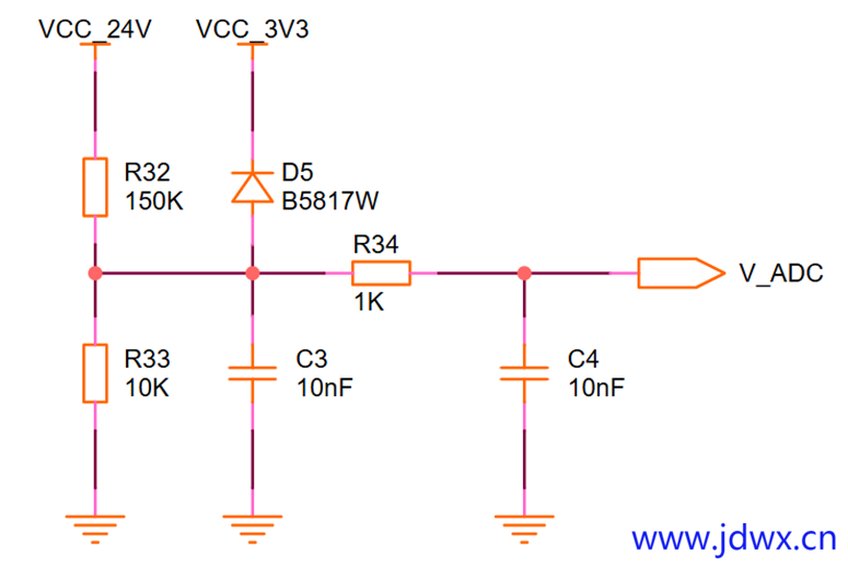

问题2描述:
电压检测电路,测试室温25℃下电压为1.5V左右,高温70℃检测电压提高到了2V左右,异常。(24V是直流电源供电,没有异常)

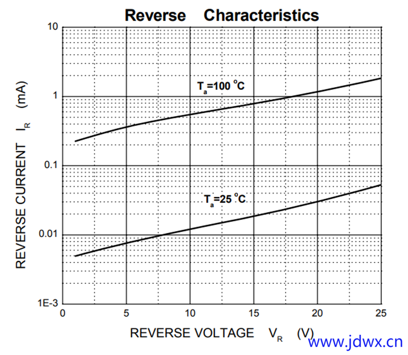

排查:怀疑是肖特基二极管高温线漏电流变大导致,所以去掉二极管D5,问题解决,高温70℃电压测试正常1.5V。
可以看到B5817W在高温下反向漏电流会提高100多倍,值得注意。

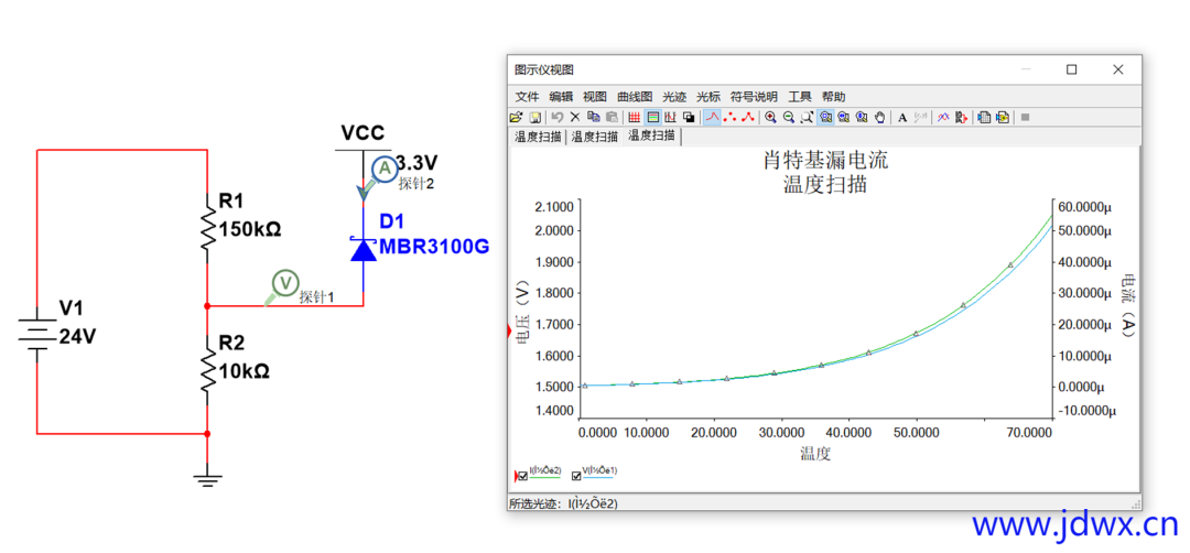

通过仿真的温度扫描也可以看到,随着温度增加,肖特基的漏电流增大,被测电压上升。(找了个类似的模型)

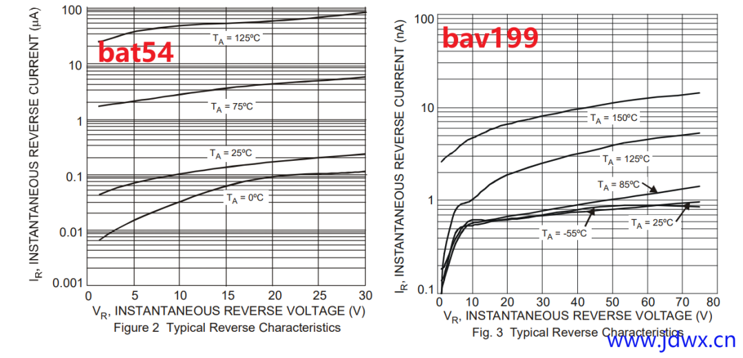

修改建议:
使用低漏电流的二极管做防护,例如BAT54或者BAV199等。
总结:
不要忽视肖特基的漏电流,尤其是一些低功耗,低电压电流测量的场合。这个问题非常常见,避雷避雷。.
那为啥原电路舍弃1N4148而要用RB160?
