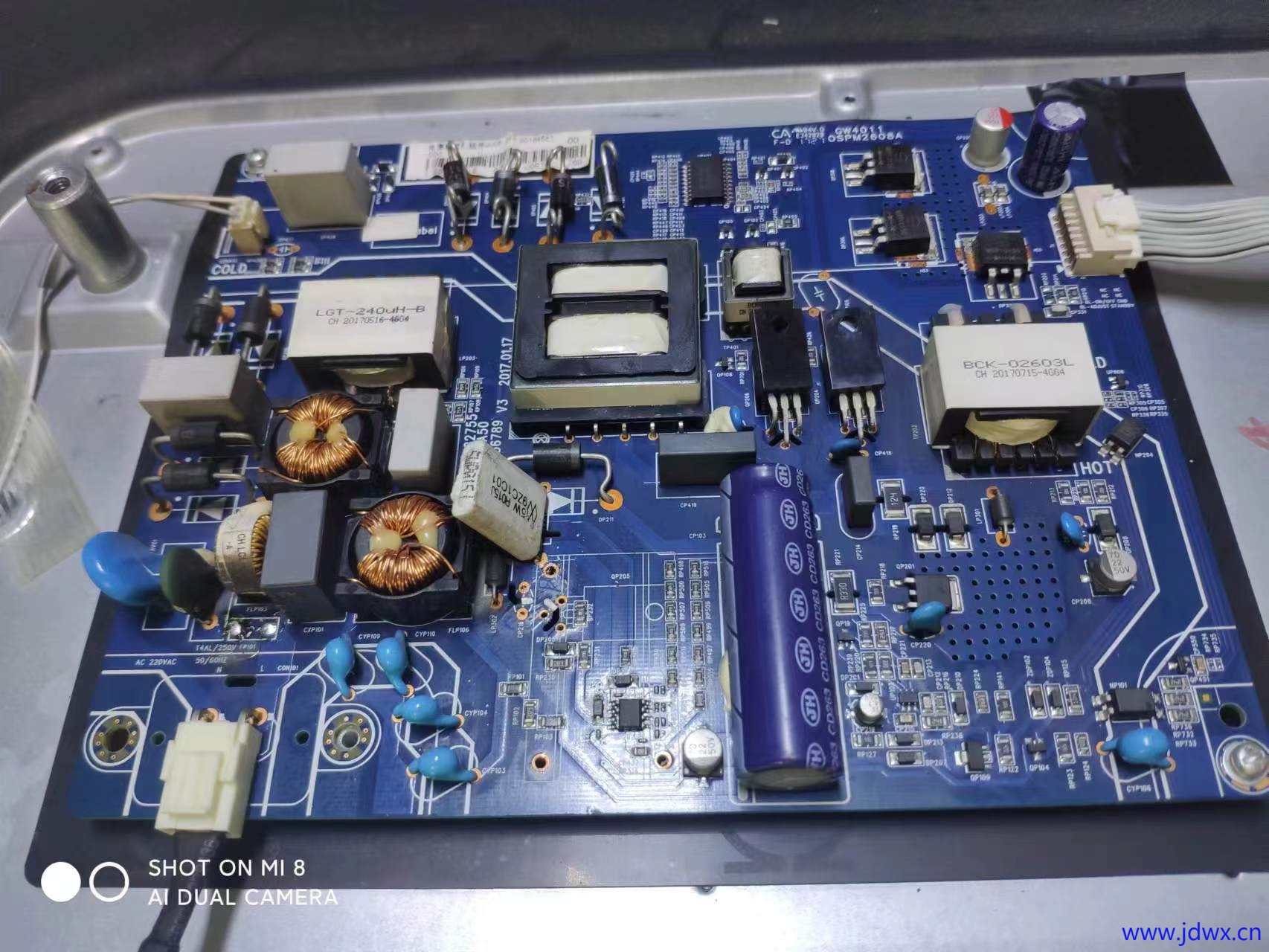

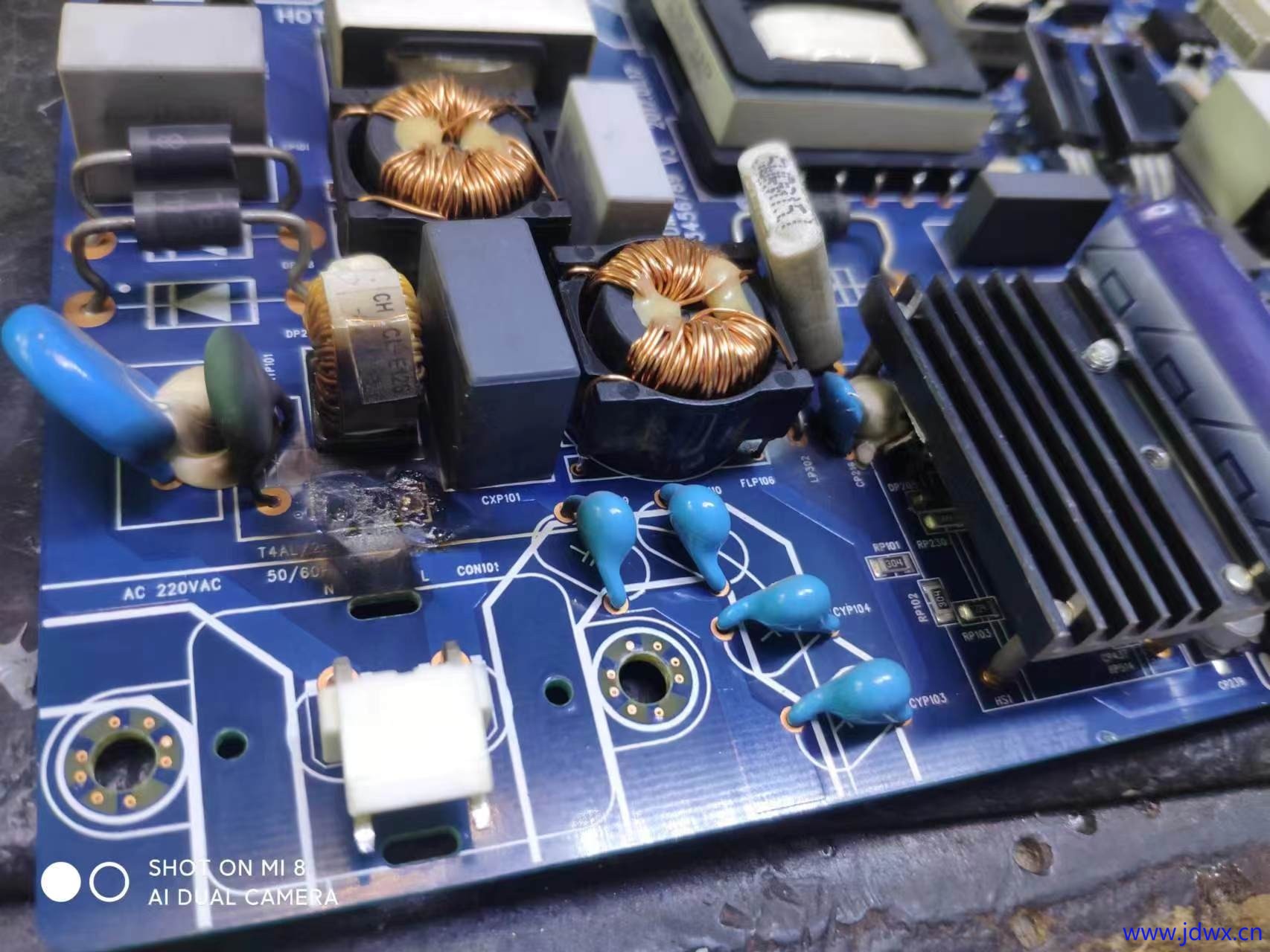

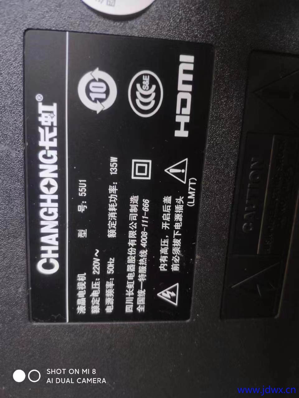

长虹55U1这是前几个月修过的,当时用户说观看中听见爆裂声,后来熄火了。后来查出是恒流二极管短路,而且还烧坏了热地端驱动两个管子,之前修到过还同时损坏了PFC电路,一般没有损坏驱动PFC芯片,我就换管子把它修好了,要是驱动芯片有短路,我基本都不去修复PFC电路了,而且无一例返修,这电视机因为没有损坏PFC电路任何原件,当然我就保留了,没有想到几个月居然PFC管子烧炸了,没有办法在没有找出损毁原因,于是决定去掉改电路了,这电视机估计12V输出,没有检测PFC电压设计,去掉PFC电路不做任和改动。
