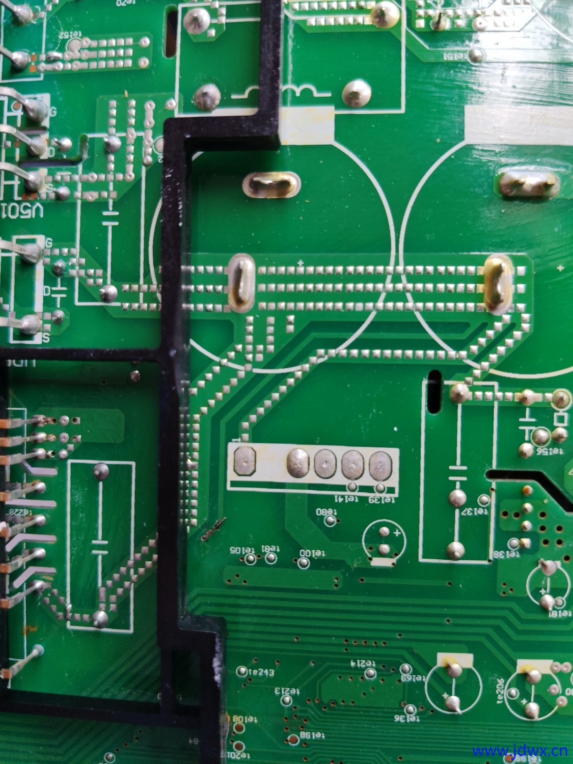

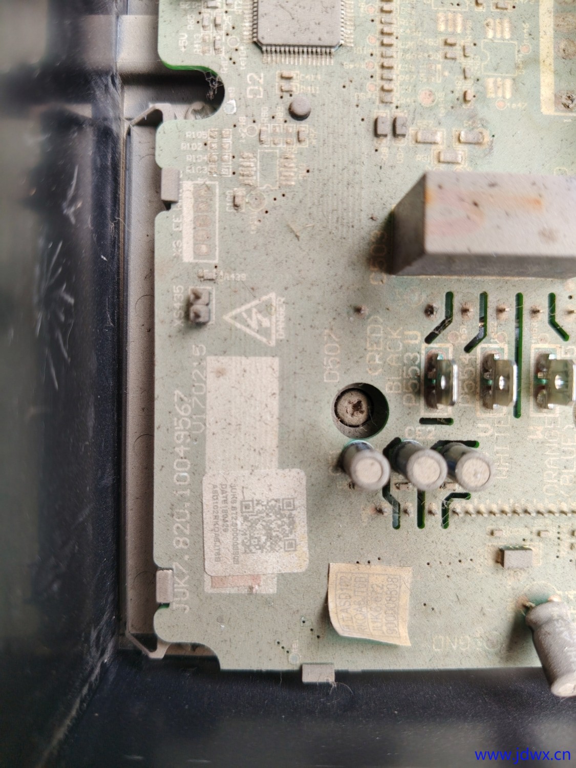

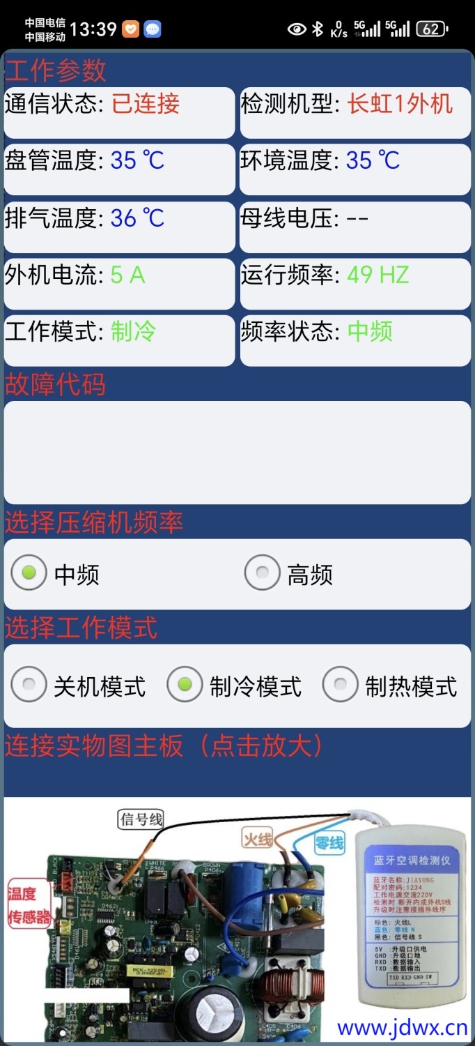

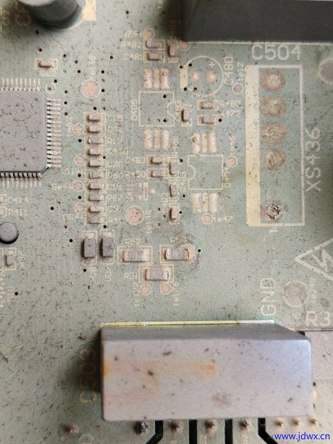

倒L1为直流电压故障
目测好像进水了
测母线进电电压没有300v
检查300v过孔不通
飞线解决
