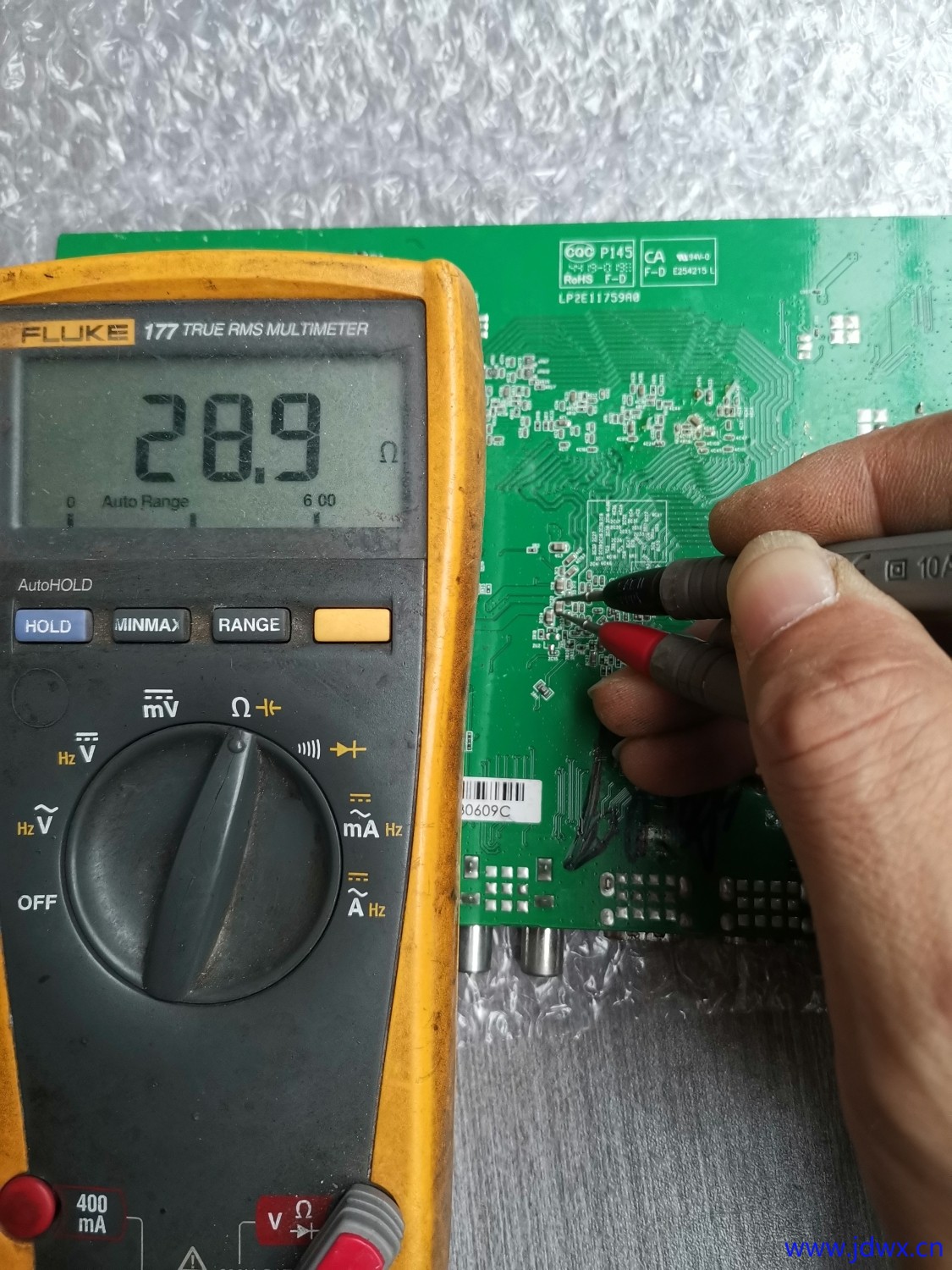

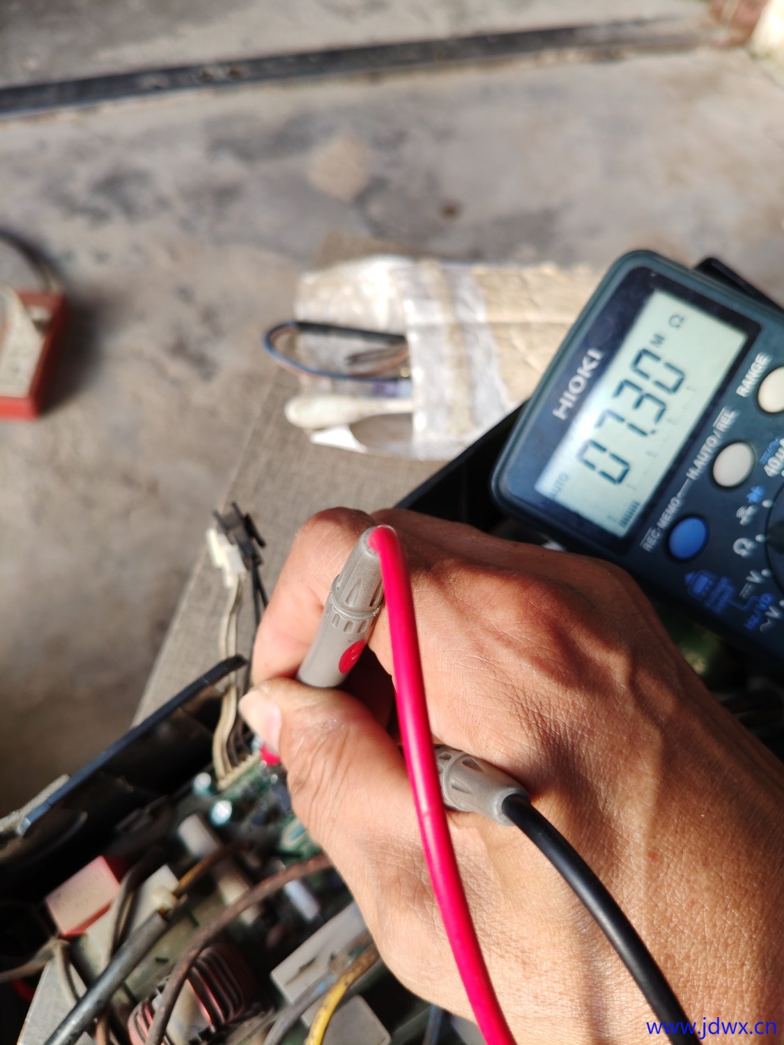

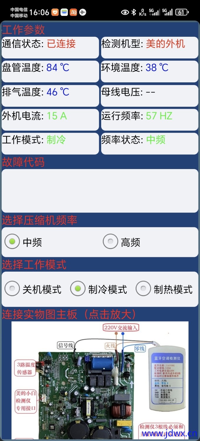

整机通电,外风机转几秒停机压缩机不启动,也不报故障
外机上检测仪外风机压缩机同时可以启动
但发现盘管数据不对
测电压4.1v,明显偏高
测R40阻值(8.06k)成开路状
换新试机正常

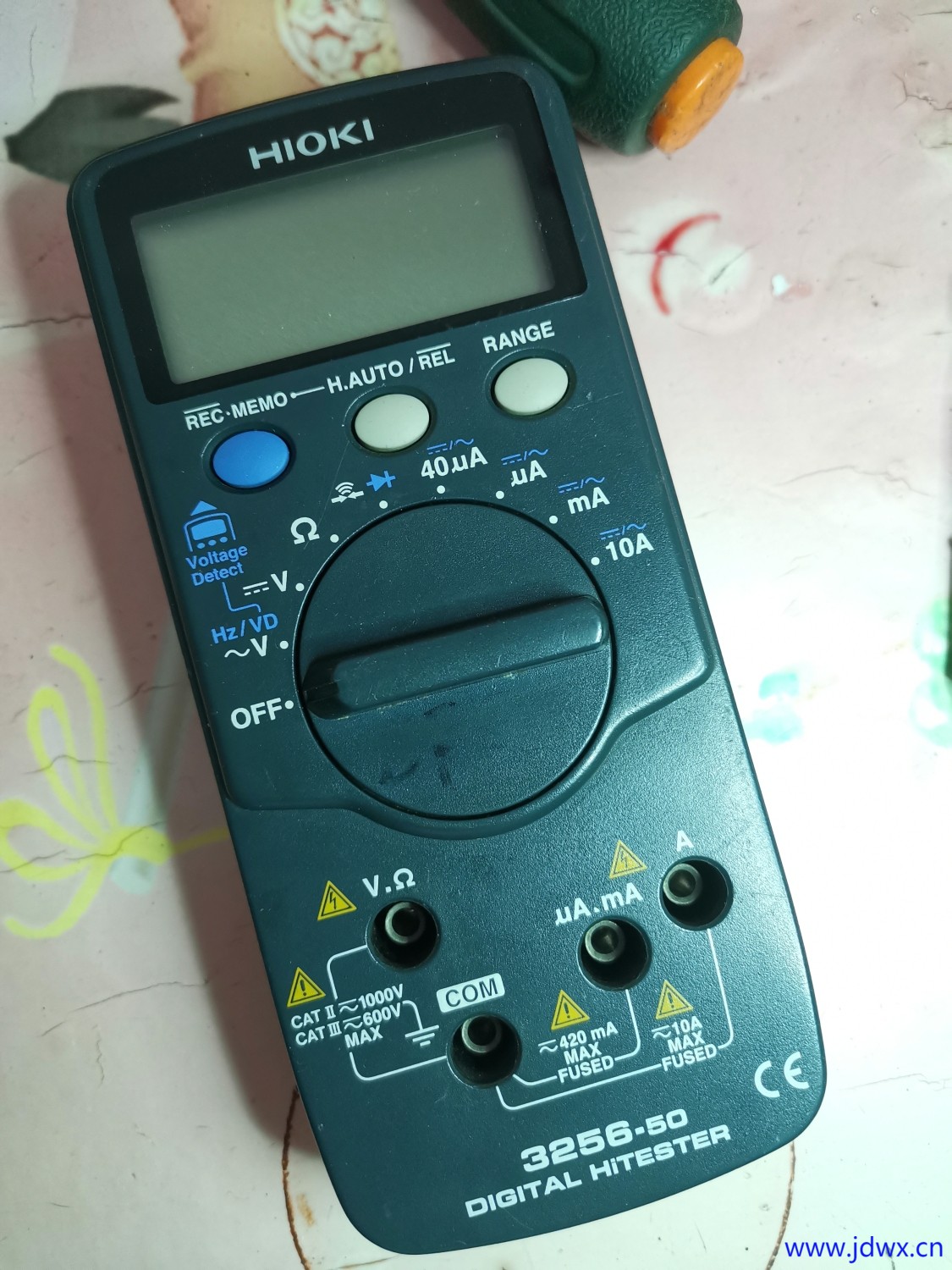

感谢分享,你用的日置万用表是哪个型号?

 楼主| 发表于 2025-7-23 20:44:07 来自手机 | 显示全部楼层
满江红 发表于 2025-7-23 18:27
感谢分享,呢用的日置万用表是哪个型号?
以前用177很快,但外形较大

HIOKI 3256-50使用哪种电池,几节?

 楼主| 发表于 2025-7-24 20:56:12 来自手机 | 显示全部楼层
2节7号电池,很省电
就是普通的遥控器用电池
