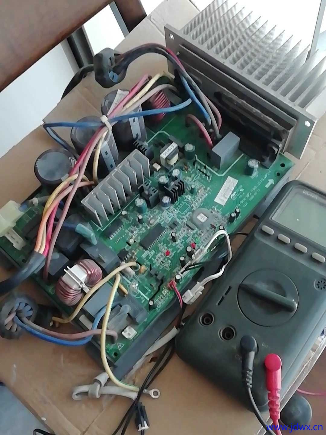

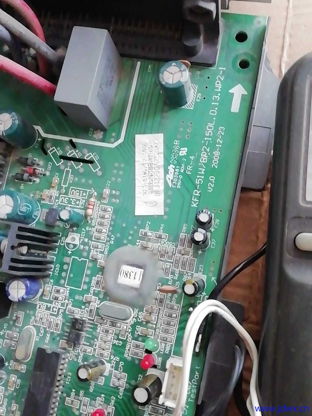

前段时间修个51W美的BP2,屏显e3。外机板黄灯2次/秒闪丫闪无动作。传感器无故障。TMP86M807串24C俩腿一个3.2V,一个0。外围无故障。24C读了只有三行有效其他全ff。俩家美的大全都木有e方数据。亲爱的老铁们谁有备份传个呗!贴纸1282。这个系列全是同号

E3不是内风机故障代码吗?跟外板有什么关系?

处机无动作,黄灯快闪

你没有检测仪吗?测试一下外机主板啊....
E3你修什么外机主板干什么?莫名其妙
