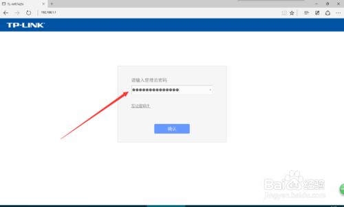

首先当你发现家里的网络很慢很卡时,可以先判断一下是否被别人蹭网。查看方法如下:打开浏览器在地址栏处输入路由器的IP地址,然后输入用户名和密码登陆路由器,在路由器界面的“无线设置”中就可以看到当前连接WIFI的用户,从而可以知道是否被蹭网。

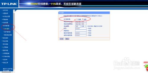

防蹭网方法三:关闭DHCP功能。
在路由器设置界面的”DHCP服务器“中关闭DHCP功能即可,这样,无线路由器就无法自动给无线客户端分配IP地址了,这样对方就无法连接你的WIFI。

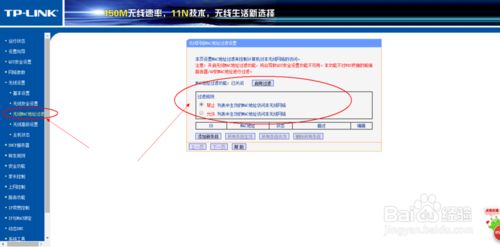

防蹭网方法五:绑定MAC地址。
在路由器的设置界面,在无线设置中找到无线MAC地址过滤,点击开启过滤,并将你自己电脑或手机的MAC地址添加进去即可,这样,没有你的允许,任何设备都无法使用你的网络。
