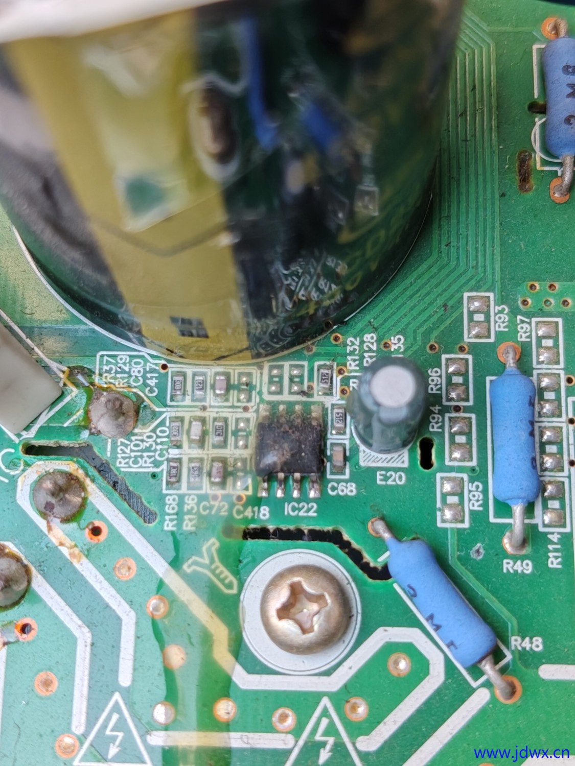

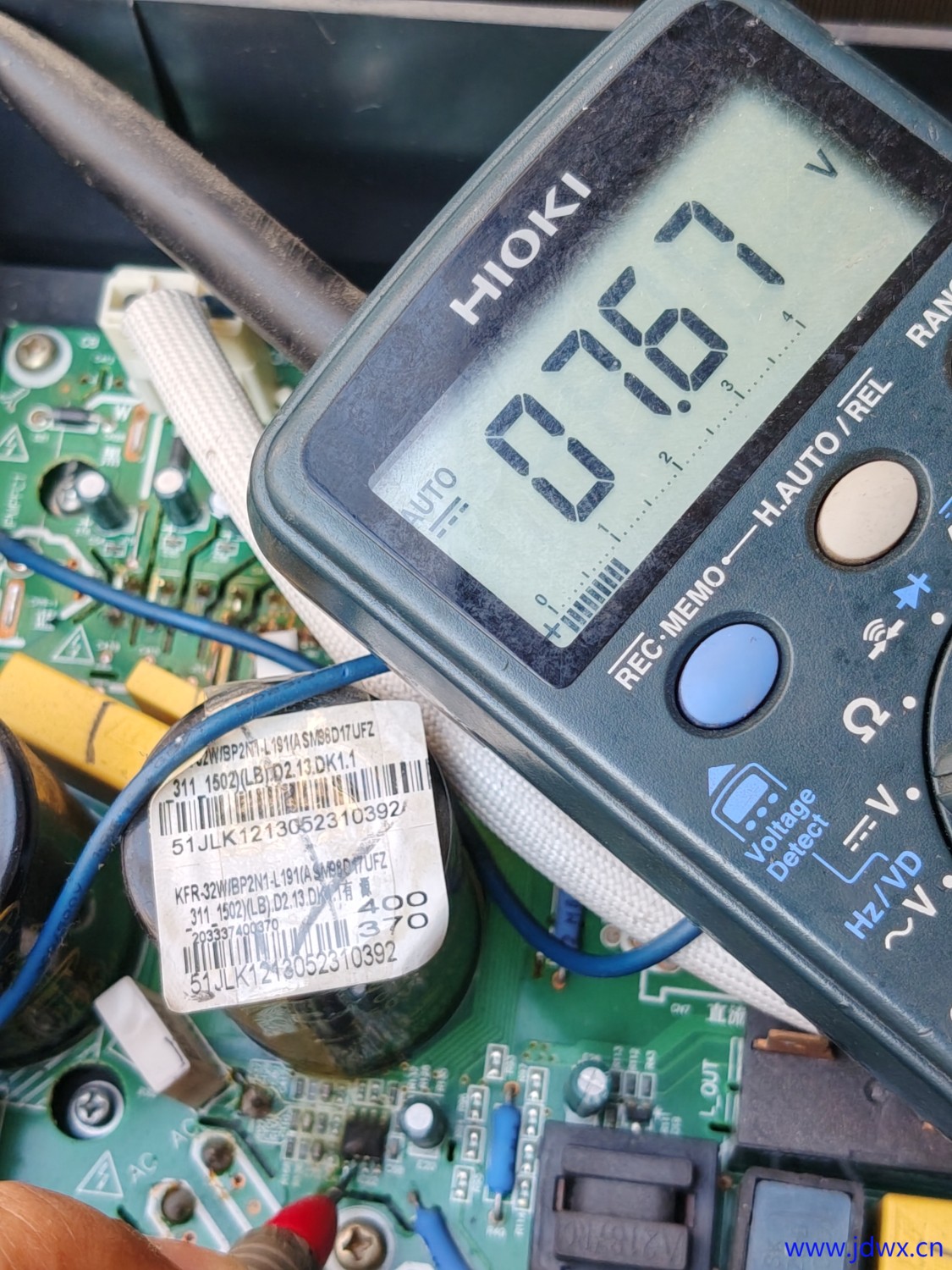

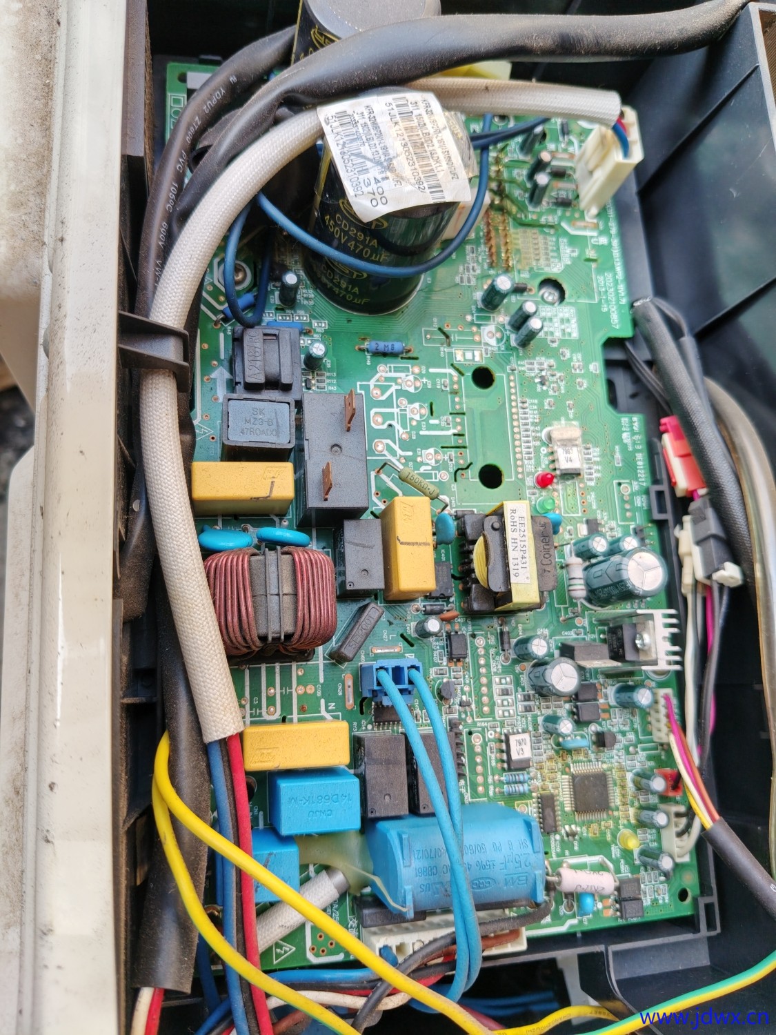

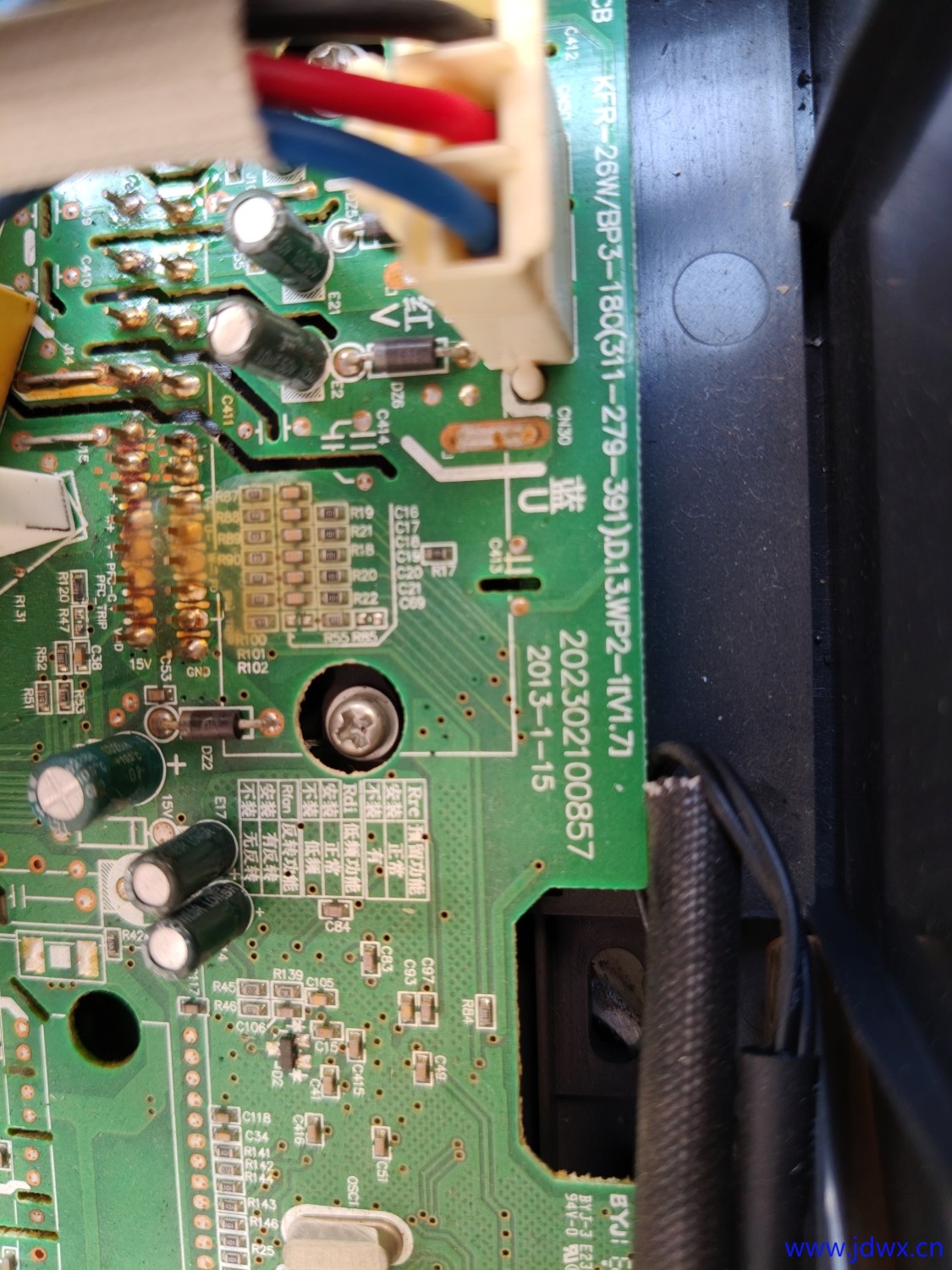

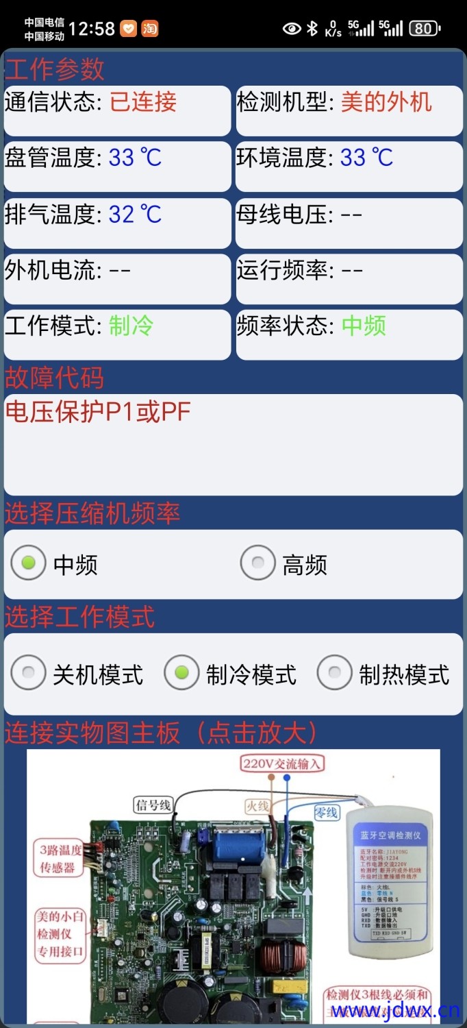

bp3-180板子通病
大电容下小八角2903周边电阻易坏
测2脚电压7.7v
测3脚电压为7.67v,明显偏高
将3脚相连12k,10k同时换新后电压为7.5v
上机正常

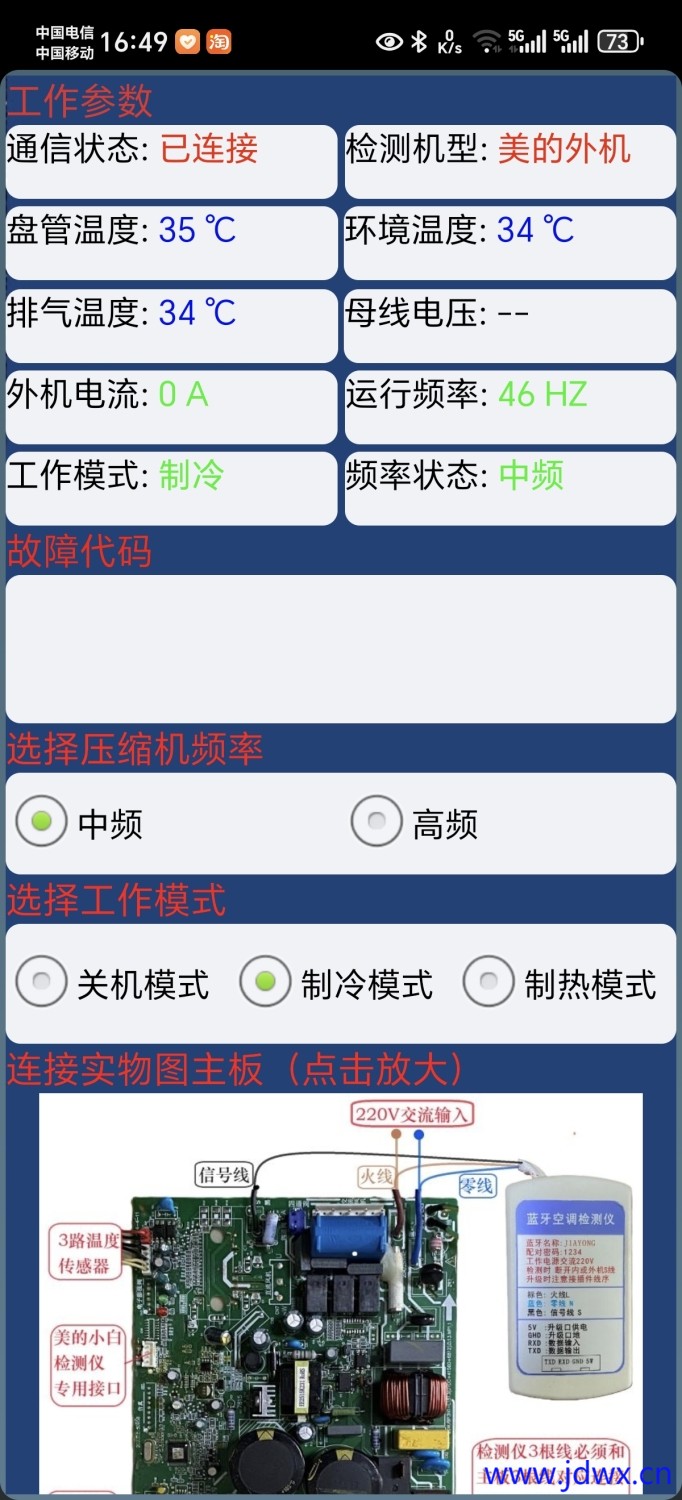

 楼主| 发表于 2025-7-19 21:19:46 来自手机 | 显示全部楼层
故障代码
点评

发表于 2025-7-23 10:07:47 | 显示全部楼层

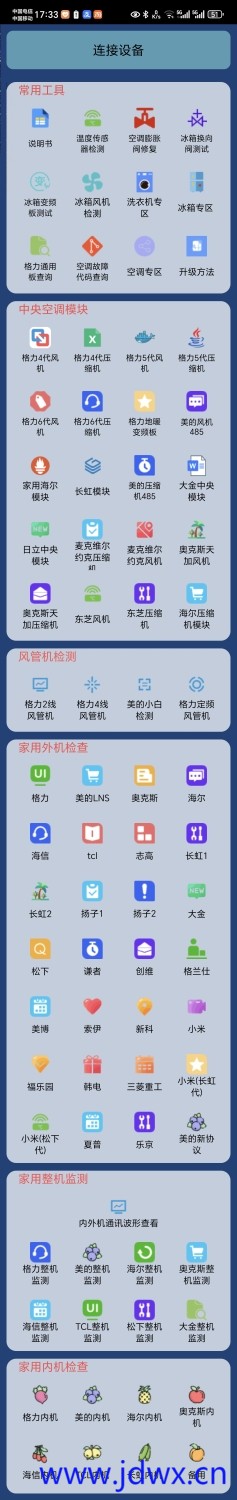

谢谢分享,麻烦问下,这蓝牙空调检测仪好用不?涉及品牌全吗

 楼主| 发表于 2025-7-23 17:35:58 来自手机 | 显示全部楼层
经济,好用,今年夏天全靠他了

发表于 2025-7-24 09:11:48 | 显示全部楼层
李建春 发表于 2025-7-23 17:35
经济,好用,今年夏天全靠他了
谢谢回复,再问下用它检修外机变频板可以吗?在哪儿买它多少米

 楼主| 发表于 2025-7-24 21:01:19 来自手机 | 显示全部楼层
上图有家用外机检查呀,某鱼,某宝都有卖的,才几十元,一套才一百多
