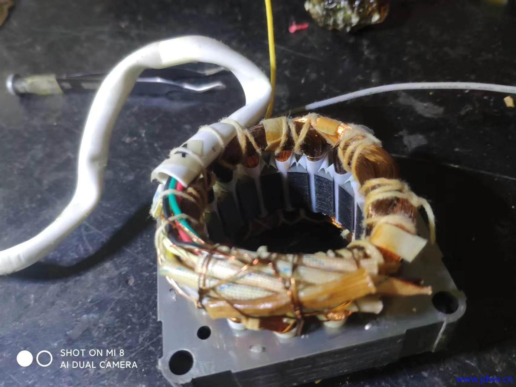

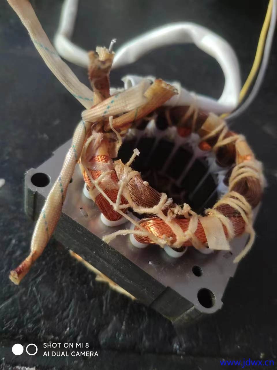

之前维修风扇,只要不转动,测试启动电容两端电阻开路,统统判断电机死了,换电机了事。这天来了一个空调扇,说是去年是好的,今年无法使用了,后来也是测试启动电容两端没有通,判断电机坏了,后来心有不甘,因为风扇非常新,用户不愿意换电机,再说电机也不缺油,非常灵活,于是决定拆开看看究竟,后来拆开以后,去掉套管,发现焊接处多数脱焊,而且还有铝线断路,后来从新接好,焊接接头修复,因为今年已换了20个以上了,后来又对换下来轴承比较灵活那种,拆开检查,几乎都是接头问题,因为铝线太脆,接头处奔的太紧,热天是好的,一到冬天,铝线就被拉断了。后来自己接头就故意放松接线,这和我们修过的微波炉电机相似。只是修好以后还是要对轴承维保一下。

接头腐化铝线接头变白粉好说,但有些是在一个地方烧断多根线就要拆漆包线重绕了!

铝线断路,后来从新接好,焊接接头修复
铝漆包线怎么焊接?

去掉铝线清漆,绕在要焊接的铜线接头上面,因为铝线不吃席,所以要多点焊锡包在铝线上面,厂家就是焊接的锡质量不好,而且焊接量太小,所以发热就导致问题出来了。
我看到的是厂家铝线焊接焊点光滑饱满,不像接触不良发热导致断线,倒是觉得厂家焊铝线时用了什么特别的助焊剂,高腐蚀残留把铝线腐蚀断,铝线原本就容易氧化,当铝线与铜线绞接或压接也容易发生电化学反应而铝线断。

原装的铜铝焊接不是锡焊吧,应该是溶焊为一个一个圆球

铝线电机,重绕线圈,可能不会有人干。
电流不大,其实焊接焊锡只是固定作用。
