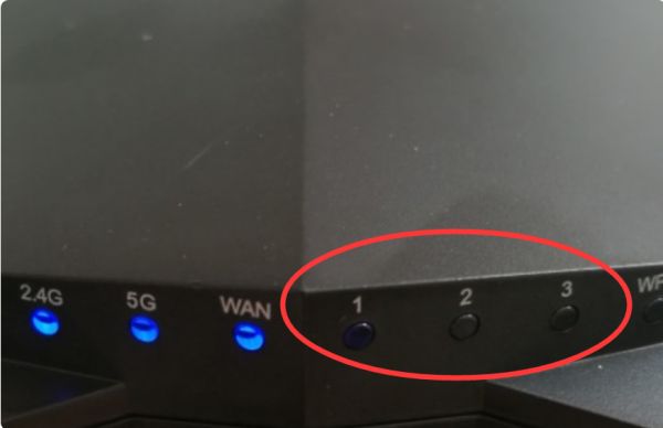

一、路由器lan灯不闪
原因:可能连接LAN接口知与电脑这根网线有问题,也有可能是这台路由器损坏。
排查方法:

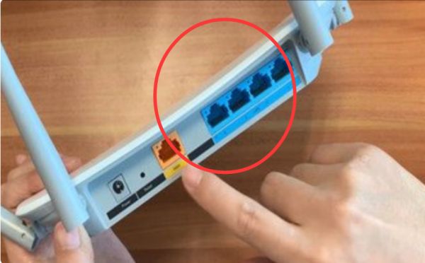

1.首先检查电脑和局域网接口的电缆是否已插好,如果电缆已插好,但局域网接口指示灯仍不亮,可以更换网线测试。
2.如果更换新网线后,路由器的专用LAN接口仍然不亮,可能是路由器的LAN接口损坏或路由器的其他部分损坏。
3.也可以尝试将电脑与路由器的其他局域网接口连接,连接后观察对应的指示灯是否亮。
4.如果在LAN1、LAN2、LAN3、LAN4接口连接到计算机后,经过多次尝试,发现指示灯不亮,可以判断路由器损坏,可以更换。

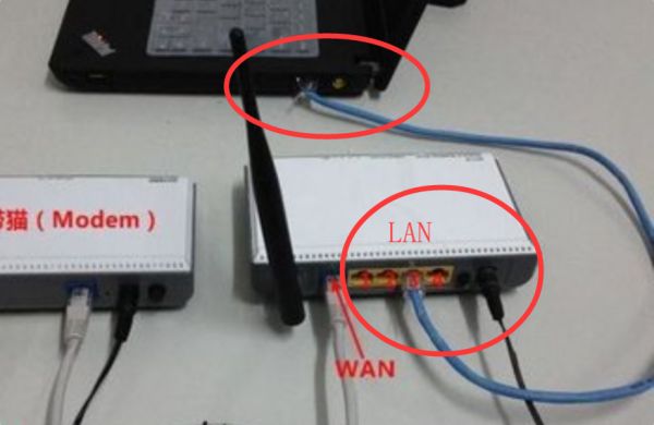

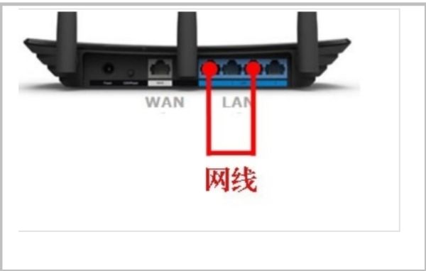

方法一:检查线路。
【家庭网络环境布线】:
1、有电信猫:电信猫----路由器wan口;路由器lan口----电脑。
2、没有电信猫:网线----路由器wan口;路由器lan口----电脑。
