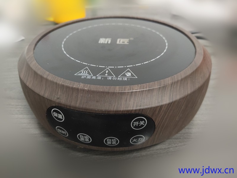

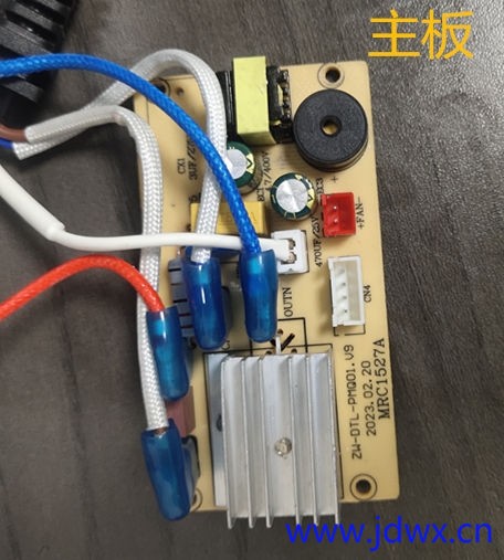

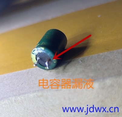

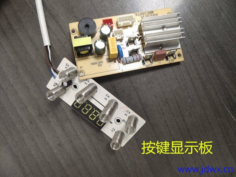

一台新匠HLY-F11电陶炉,接通220V电源没有任何反应。 IMG_20250617_110744.jpg IMG_20250616_094234.jpg IMG_20250616_094309.jpg IMG_20250616_092338.jpg 测得整流桥DB1交流侧有220V交流电压,而其整流输出端EC1两端只有十几伏,明显不对。测量DB1正常,拆下EC1检查,发现EC1引脚有漏液痕迹,估计已经损坏。将EC1换新,但是故障依旧。检查开关电源芯片MT2513(可用LP3667B,TC3667等芯片代换)无明显异常。测得该芯片外接R20阻值偏低,只有11k,与表称值430k相差很大,拆下电阻测量阻值正常,测得11K是MT2513芯片内部阻值。于是将R20装回原位。 IMG_20250617_013528.jpg

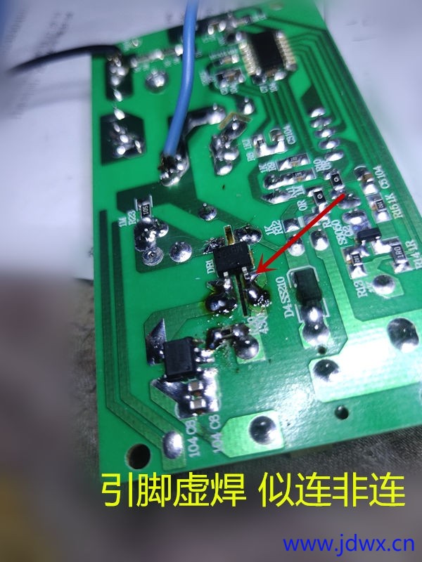

在测量EC1两端电压时,偶然滑动了一下万用表笔,还好没有滑到其他焊盘上引起短路,不过主板的蜂鸣器发出提示音了(此时炉面测温探头未连上)。但是拿开万用表笔后,机器又没有反应了。仔细查看,发现整流桥DB1的一脚虚焊似连非连(刚才滑动了万用表笔的那个焊盘)。将其补焊后,测得EC1两端已经有310V电压。测得低压侧EC3两端也有5V电压输出。装好机器,试验机器所有加热功能已经恢复正常。 IMG_20250617_010701.jpg
小结
由于DB1的一脚虚焊似连非连,导致其接触电阻变大而发热,使得电容EC1过热而漏液老化。接触电阻变大及EC1老化也使得整流桥输出端EC1两端电压偏低,MT2513无法正常工作,造成整机无法开机。

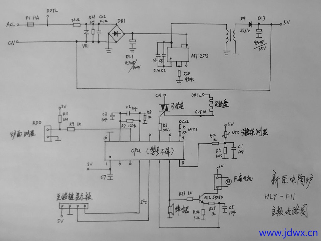

开关电源芯片MT2513与开关变压器配合,输出5V电压供应CPU和按键显示驱动芯片。
CPU(型号抹去不详),其4,5脚与按键显示驱动芯片(型号抹去不详)数据通讯。8脚是可控硅温度监测脚。14脚是炉面温度监测脚。9脚是交流电压过零电压监测脚,CPU根据过零电压,改变可控硅导通角。根据面板上按键选择,CPU11脚控制可控硅导通脚,以改变加在加热盘上的功率。CPU的1脚是5V供电脚。7脚是蜂鸣器驱动脚,也是风扇电机控制脚,其输出电压控制Q2驱动风扇电机转动。6脚连接Q2发射极电阻,检测风扇电机电流是否正常。
按键显示驱动芯片(型号抹去不详)的2,3脚与CPU数据通讯。20脚是5V供电脚。12,13,14,15,16,19脚是感应按键输入脚。其余引脚是LED显示屏及LED指示灯驱动脚。

“开关电源芯片MT2513与开关变压器配合,输出5V电压”部分的电路图画错了吧?
点评
其1脚供电可以由一次绕组侧提供,请参考开关电源芯片MT2513的资料  详情 回复 发表于 2025-7-19 15:20

其1脚供电可以由一次绕组侧提供,请参考开关电源芯片MT2513的资料,你可能认为5V和交流CN连接有问题,5V和交流CN连接是使得CPU驱动可控硅时有相对参考电压

交流输入侧的L、N倒过来会怎样?

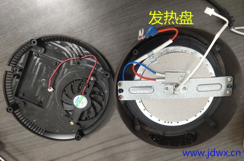

这种电陶炉发热盘还是老式电炉用的那种电阻丝盘?
点评
可能夹在云母片之间的电热丝  详情 回复 发表于 2025-7-27 18:46

 楼主| 发表于 2025-7-27 18:46:49 | 显示全部楼层
可能夹在云母片之间的电热丝
