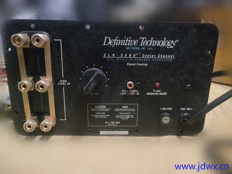

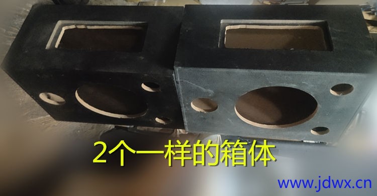

   笔者维修过狄芬尼提PROSUB60低音炮,不但知道了其特有的电路设计,还感受其到较佳的低音效果。经过寻找,分多次在淘宝闲鱼不同卖家买到了与PROSUB60电路差不多的狄芬尼提CLR3000低音炮线路板,狄芬尼提864欧姆350W高阻抗大功率扬声器,罗技8寸无源辐射器,还购买到两个一模一样的8寸喇叭音箱箱体。用了几天时间,将其DIY了一套无源辐射器式低音炮组合。 1 2个相同箱体IMG_20250712_163244.jpg 18 CLR3000面板IMG_20250716_204457.jpg
部件简介

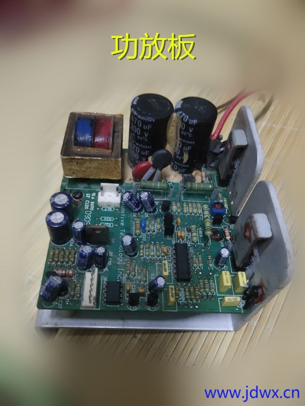

狄芬尼提CLR3000左中右这三个主音箱都各自内置有源低音炮。其线路板其实是安装在狄芬尼提左中右三个主音箱里面的有源低音炮功放板,可以降低主音箱对功放左中右三声道推动功率的要求。因为这三个声道中最消耗功率的低音部分还音是由狄芬尼提三个主音箱内置有源低音炮自己解决了。

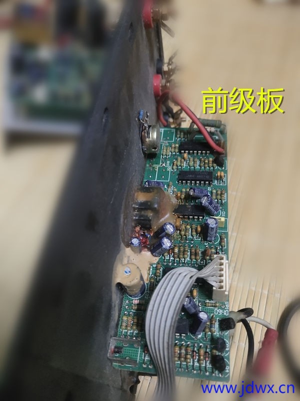

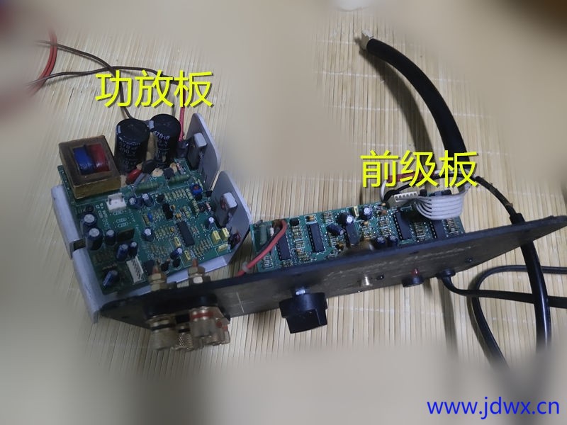

狄芬尼提CLR3000低音炮线路板的功放和电源部分和PROSUB60低音炮的差不多,前级线路板和PROSUB60低音炮的前级线路板大同小异。特点是:功放采用市电110V/220V直接供电,喇叭采用64欧姆高阻抗350W大功率扬声器,使其输出低音输出功率不再受电源变压器容量功率大小限制,只受功放管及扬声器的功率限制。

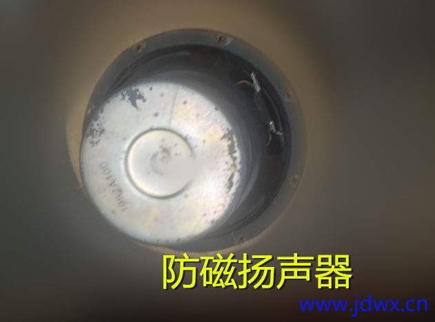

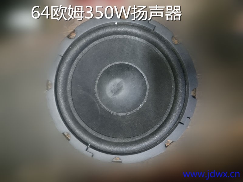

另外,为了保证用户的安全,其前级板和功放板之间用光耦隔离,前级板将低音信号调制成PWM数字信号,低音数字信号经过光耦传输后用积分电路还原为模拟信号,再经过功放放大后推动扬声器发声。该技术其专利称为:数字耦合。 15 CLR3000前级及功放板 IMG_20250716_204447.jpg 16 前级板IMG_20250716_204530.jpg 17 功放板 IMG_20250716_204546.jpg 19 狄芬尼提64欧姆350w扬声器IMG_20250717_153337.jpg 20 扬声器反面IMG_20250717_153411.jpg

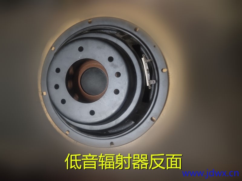

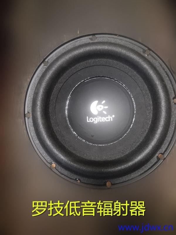

罗技8寸无源辐射器其实就是没有安装音圈和磁钢的喇叭。其靠箱体内部空气推动而被动发声。 21 罗技低音辐射器IMG_20250717_153427.jpg 22 辐射器反面IMG_20250717_153436.jpg

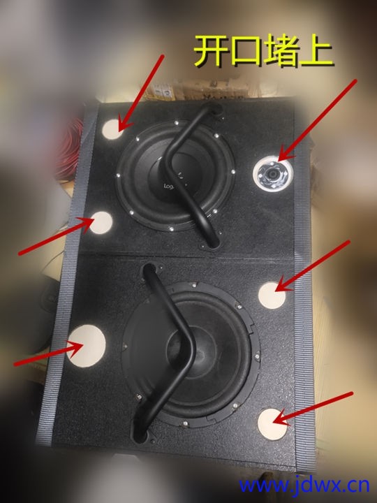

这两个一模一样的8寸喇叭音箱箱体,上面都有8寸喇叭,3寸喇叭开口,接线盒开口,以及倒相孔开口。可以将2个箱体连接固定为一体做一个无源辐射器式低音炮箱体。
箱体8寸喇叭开口:一个安装8寸低音喇叭,一个安装8寸无源辐射器,接线盒开口可以作为两个箱体之间的通风孔。倒相孔开口可以堵起来,其他3寸喇叭开口,一个位置可以改做卡农插座,一个可以堵起来。
两个箱体的连接固定用自攻螺丝,2个箱体连接贴合面用木工白胶粘结密封,以防漏气。

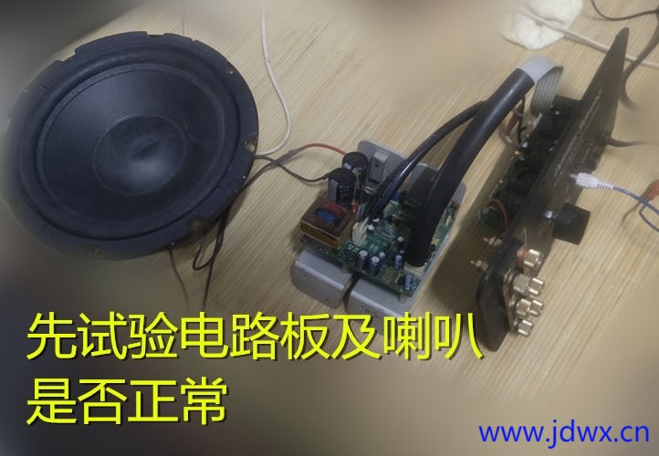

1.在安装前先试验一下狄芬尼提CLR3000炮板及狄芬尼提8寸64欧姆高阻抗扬声器是否正常,以免喇叭装箱后再拆装的麻烦。炮板我已经在前期改为交流220V供电,当时试验正常。这次接线后发现,喇叭出声很轻。经过检查,查出音量电位器失效,换新的10k电位器后,喇叭出声恢复正常。 23 试验出声正常IMG_20250717_154444.jpg

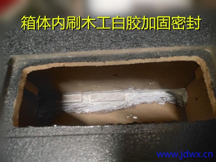

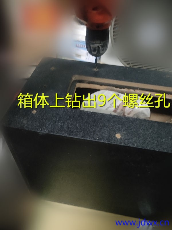

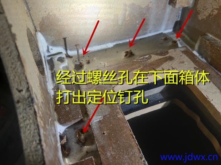

3.在仔细查看两个箱体准备贴合的连接面(接线盒开口这面)里面的情况后,在避开加强筋的箱体边缘位置规划出9个螺丝固定位置。在一个箱体连接面上用电钻钻出这9个螺丝孔。 3 钻孔IMG_20250713_190431.jpg

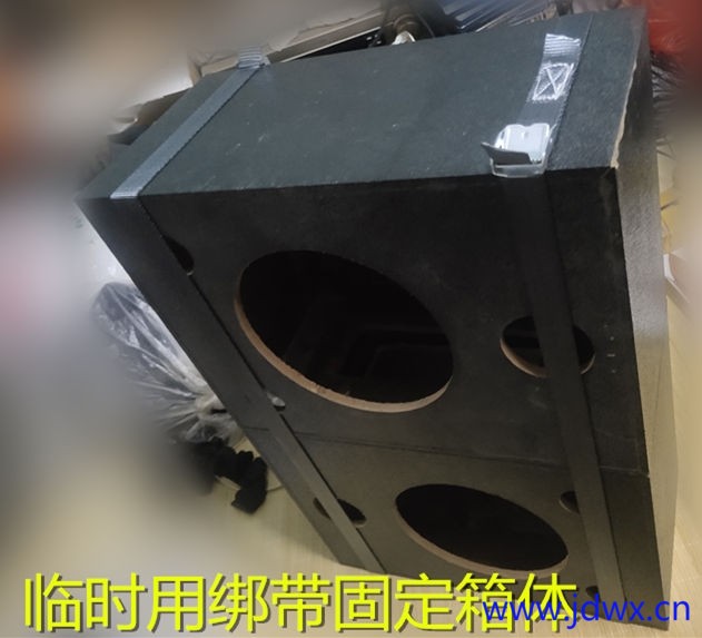

4.用绑带临时绑住两个箱体,保持其位置相对固定,通过前面电钻钻出的螺丝孔给另一个箱体用钉子打出螺丝孔位置标记。 4 绑带固定IMG_20250713_171827.jpg 5 打钉孔IMG_20250713_183133.jpg

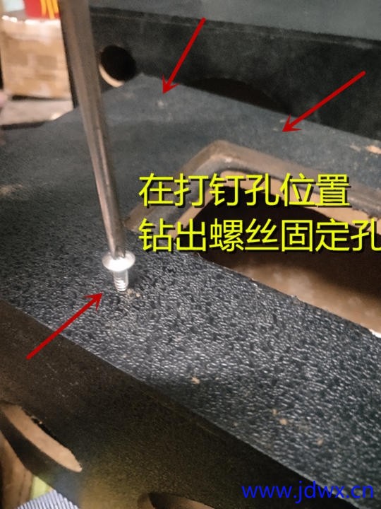

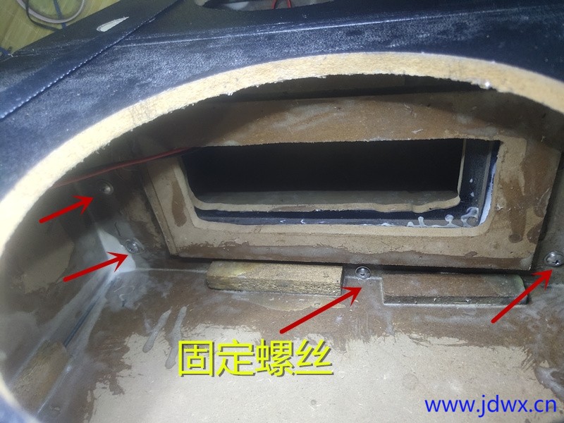

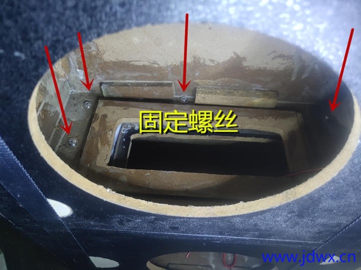

6.在两个箱体贴合面刷上木工白胶用以密封,再用绑带把两个箱体固定好位置,用螺丝刀安装9个固定螺丝。螺丝安装一定要紧固,以免漏气。安装紧固的箱体贴合面会有白胶溢出,将其擦干净即可。 7 涂胶 用螺丝刀固定IMG_20250716_213522.jpg 8 固定螺丝IMG_20250717_155331.jpg 9 固定螺丝IMG_20250717_155342.jpg

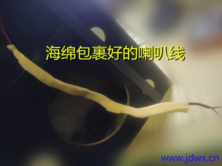

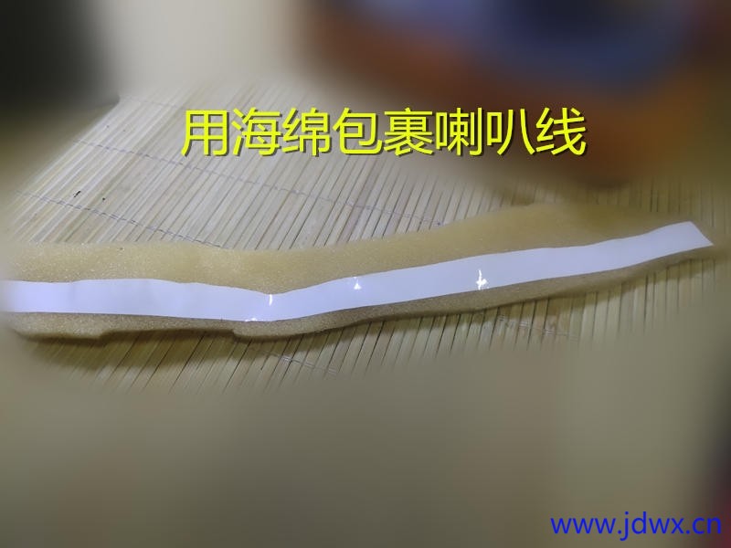

7.安装的喇叭线包裹海绵,用以减震,避免发出噪声。 10 喇叭线包裹海绵IMG_20250717_155640.jpg 11 包裹好的喇叭线IMG_20250717_155821.jpg

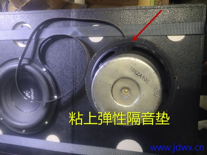

8.喇叭及低音辐射器边缘都粘上弹性隔音垫,防止漏气。箱体内加适量吸音棉(笔者用手头有的海绵),以消除驻波,使得声音更清晰。 12 粘弹性隔音垫IMG_20250717_171058.jpg

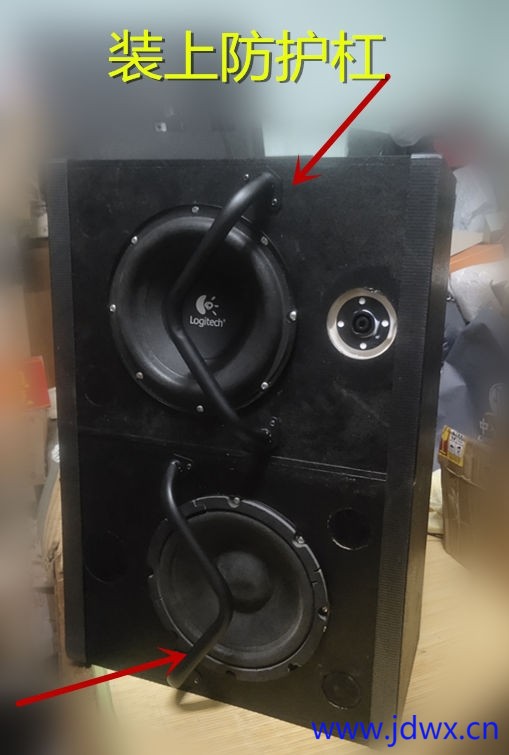

10.用螺丝装上喇叭及低音辐射器,密封好的话,按压喇叭,低音辐射器会同步运动。再给喇叭及低音辐射器装上护杠,以防碰伤。 14 装上喇叭护杠 IMG_20250717_194116.jpg
实际试听:
该土炮低音炮的低音有倒相箱一般的下潜力,也有密闭箱一般不拖泥带水的速度感。音量开到9点种位置,就会引起门窗的共振杂音。在低音炮底部垫上快递包裹常用的气泡缓冲垫,门窗共振音才有所减轻。可见其交流220V供电直接驱动64欧姆扬声器的功率之充沛。
