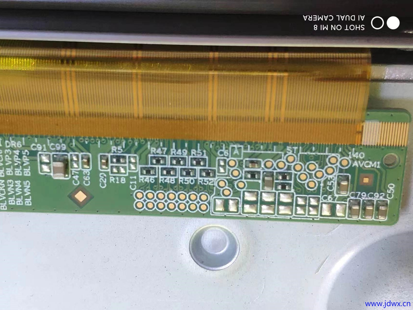

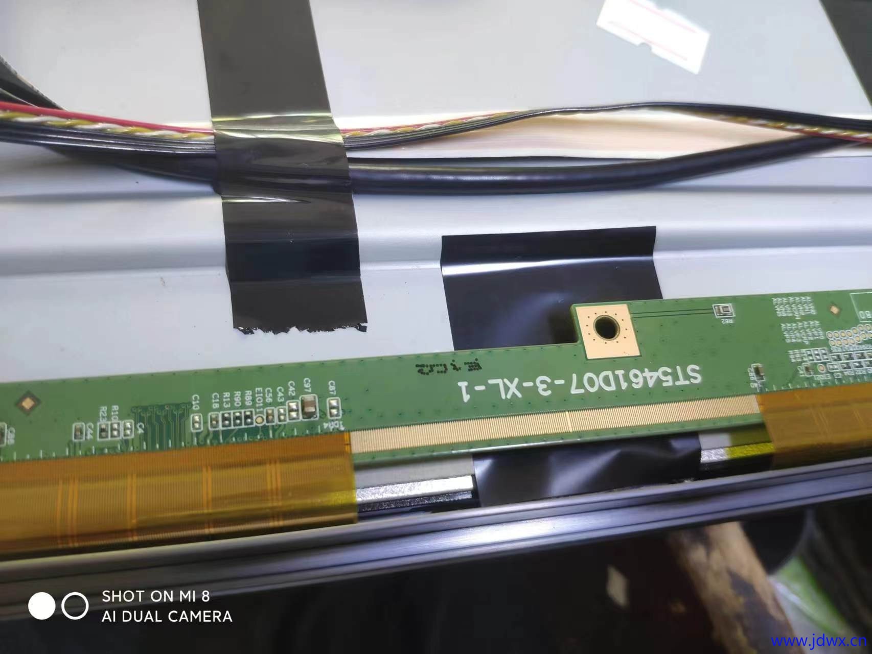

这是一台TCL55C66右边板的点位图,原机故障无图像,后来修复以后,感觉右边稍稍暗淡些,线性稍稍粗点,自己知道是这华星屏幕通病,这款屏幕没有逻辑板,是主板和逻辑板一体的,之前修过有逻辑板的,出现这种问题,修改逻辑板数据即可?也有修改逻辑板无法解决问题,只有技改边板,但是那些技改边板的CK线标注非常明显,自己就搞好了,估计这款也是要技改边板,但是看到边板,怎么也和标注的图标对上号,不知道谈内有高人遇到过没有?

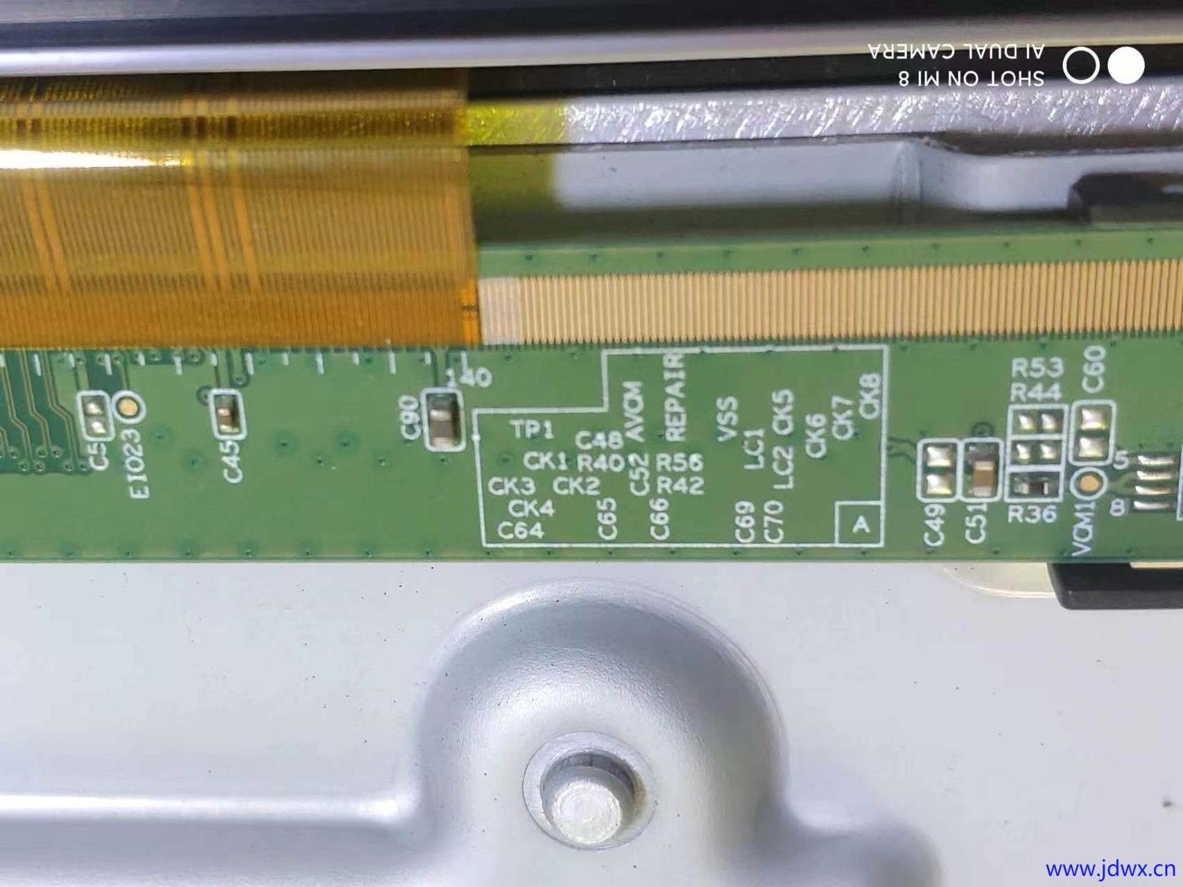

边板有标识的啊,CK1-CK8。DC: AUO P303-11电压可改,要有工具。

谢谢指点,后来用排除法找到了8个点,和你的是一样的,后来短接到15V,线性不好,发黑,基本解决,没有数据改写器,也没有小板,只好这样了,只是屏幕暗的场景右边轻微偏暗点。
