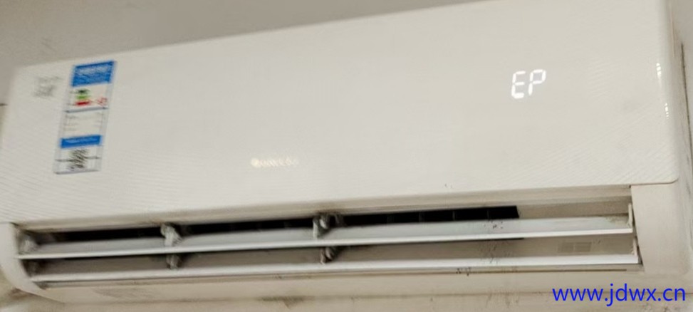

EP为壳顶高温保护
到现场测压缩机电流为六点多,并且还在上升
断电换掉外风机电容,并清扫外机灰尘
再测电流在4.6A左右稳定
不报故障了
