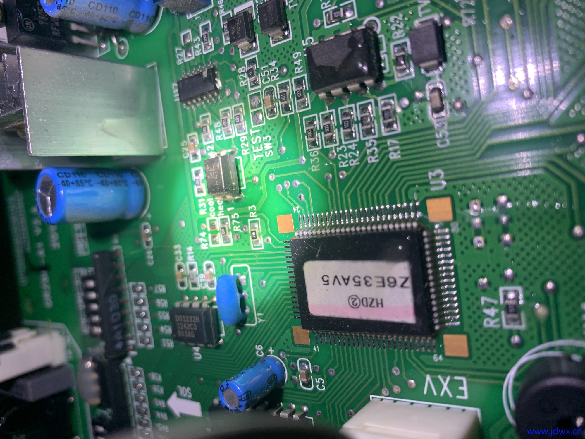

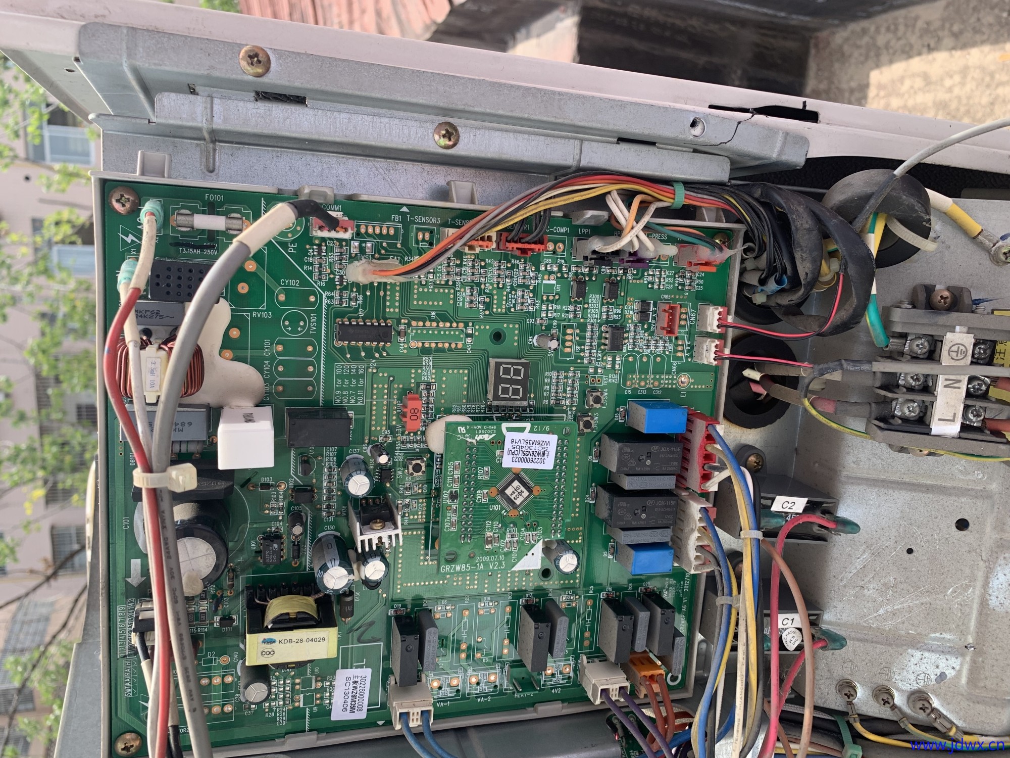

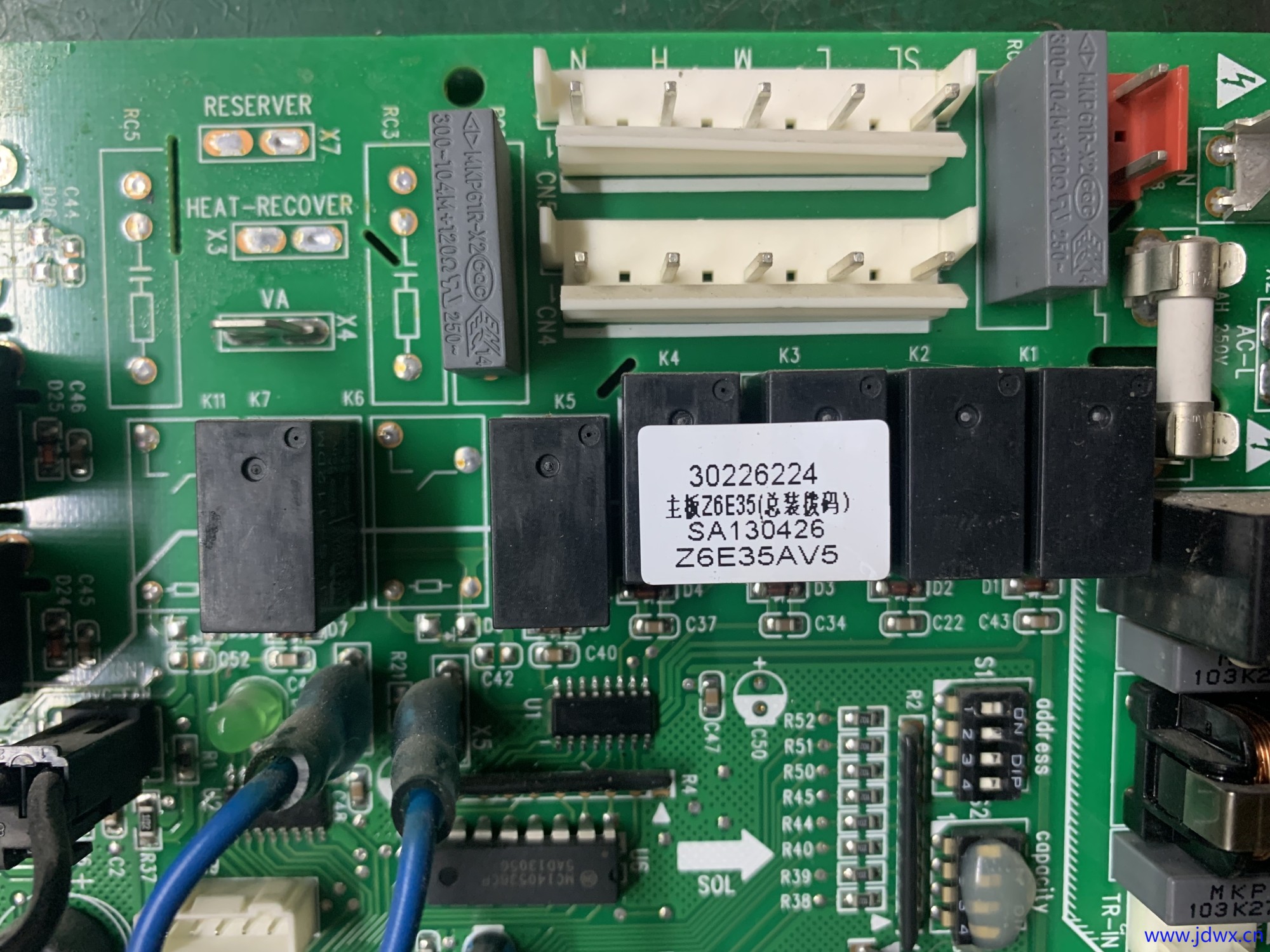

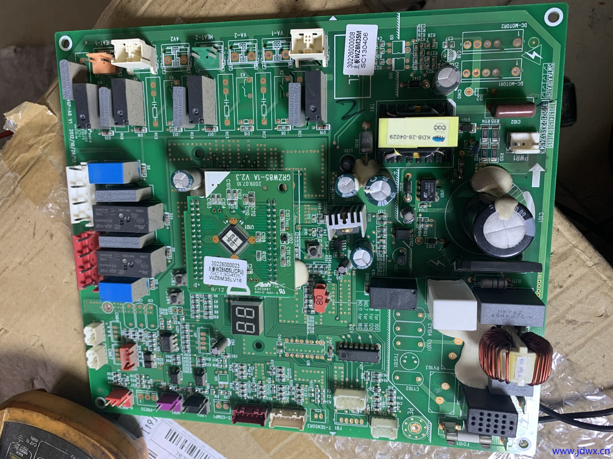

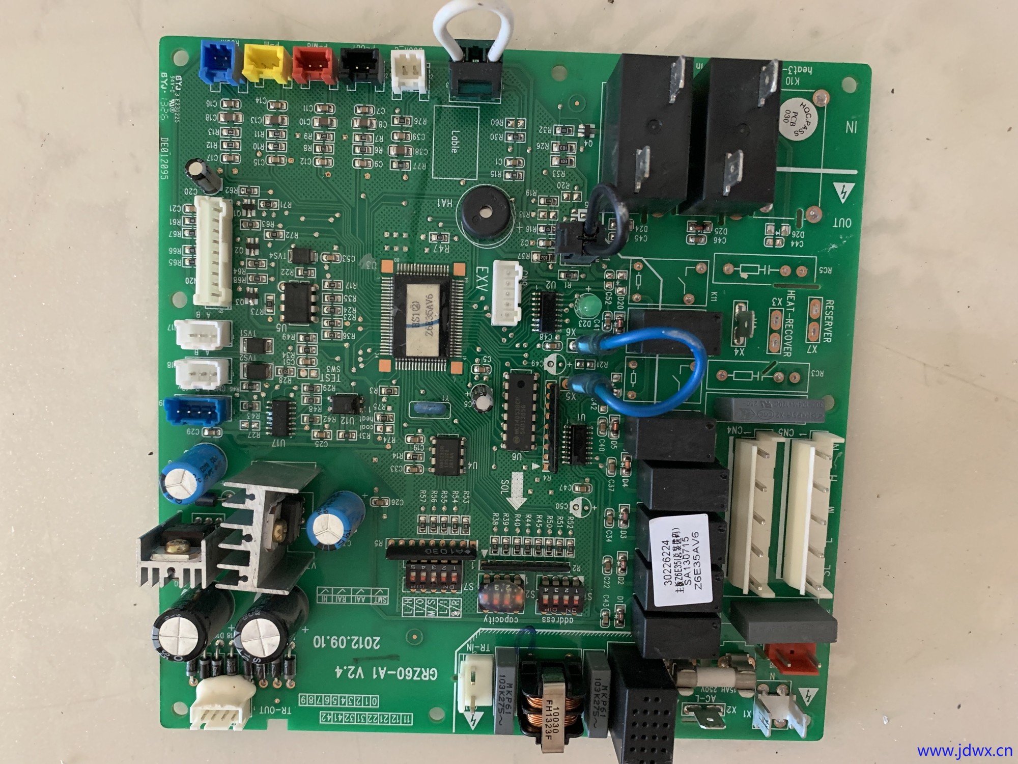

      空调去年就坏了   ,接通电源线控盒报E6  经检查  发现外机主板驱动板均无灯亮起  第一眼就发现驱动板电源部分芯片已烧毁  ,拆了维修  ,电源恢复 有灯亮起  装机试机 还是不见亮灯  原来驱动电源是由外机主板引入  一10瓦电阻已烧毁,《缓冲作用》搞来按上主板驱动板都能点亮,可内机还是报E6  后来换了外机主板  一样样 。当然之前已测过两条到内机信号线  一条带屏蔽双平行线  一条不带屏蔽的。都是通的,后来又买来新线替换过  ,无奈中断掉其中一台内机的电源板供电 另一个厅空调    居然能正常开机。接上那台断电的内机又是E6   仔细观察外机数码管也是报E6  外机上有3个按键开关  两位数码管  不用东西遮住光还看不到有显示   发的是很暗的白光。 白天光线强还真开不到  。   于是换了这台内机板 一样E6  都报E6  再后来把正常开机的哪个内机板换到这边这边也能恢复开机  不见E6  外机箱上印的标签也晒没了,手头没有资料  维修陷入困境
外CPU

外机主板
外机主板
内机1
内机1
外
外主实况
外主实况
  接下来要怎么调试   还请高人指导一二  谢谢!
