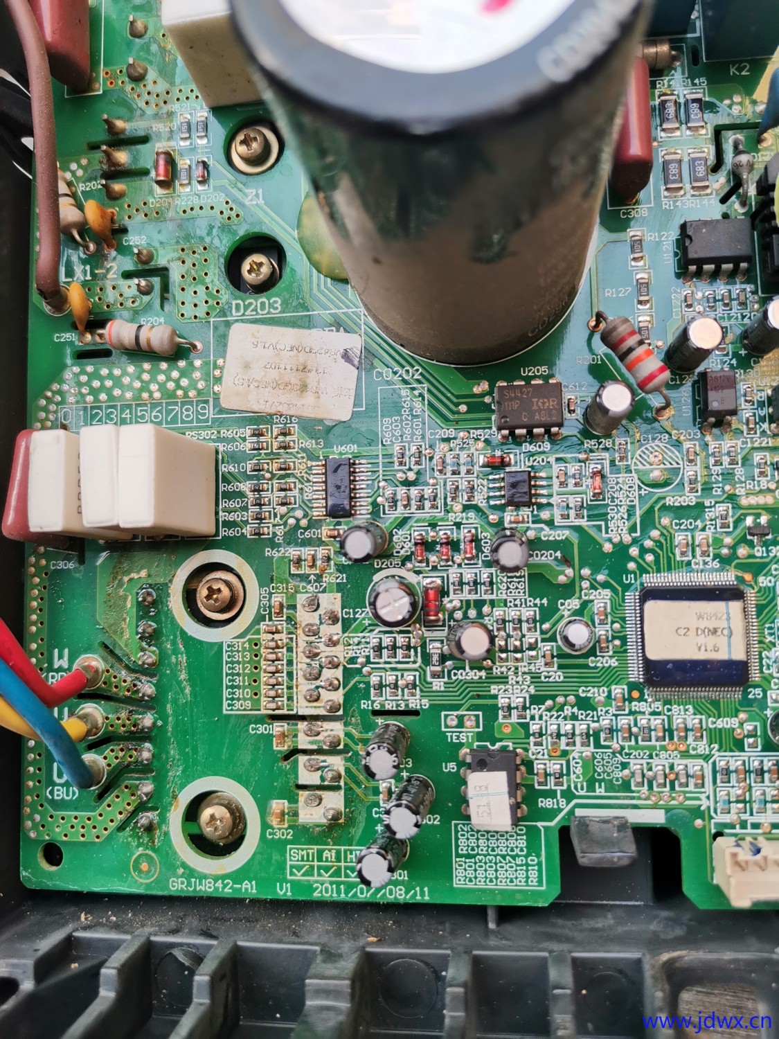

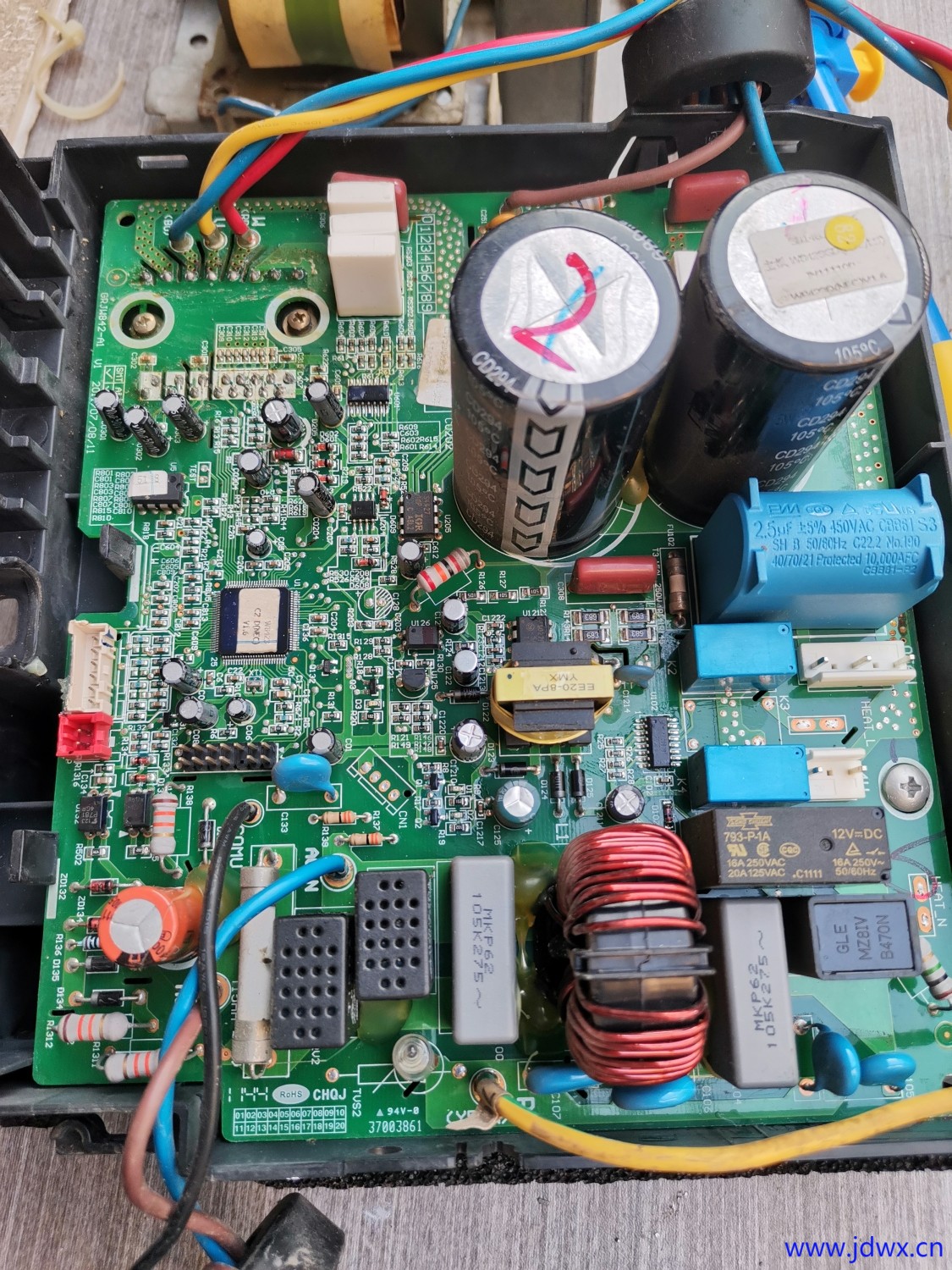

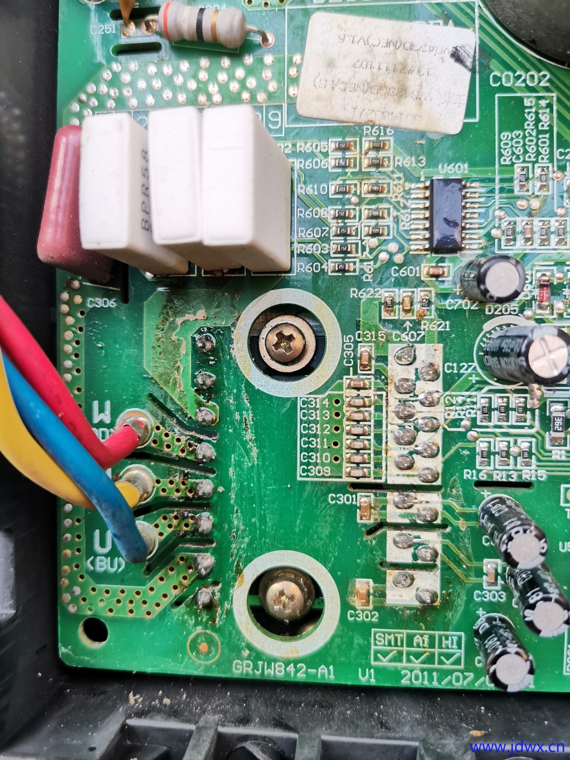

变形金刚报H5
第一眼就估计要换模块
测了六路驱动,三路自主,三路相电路都正常
直接换模块
原机是10f60,用15f60代上

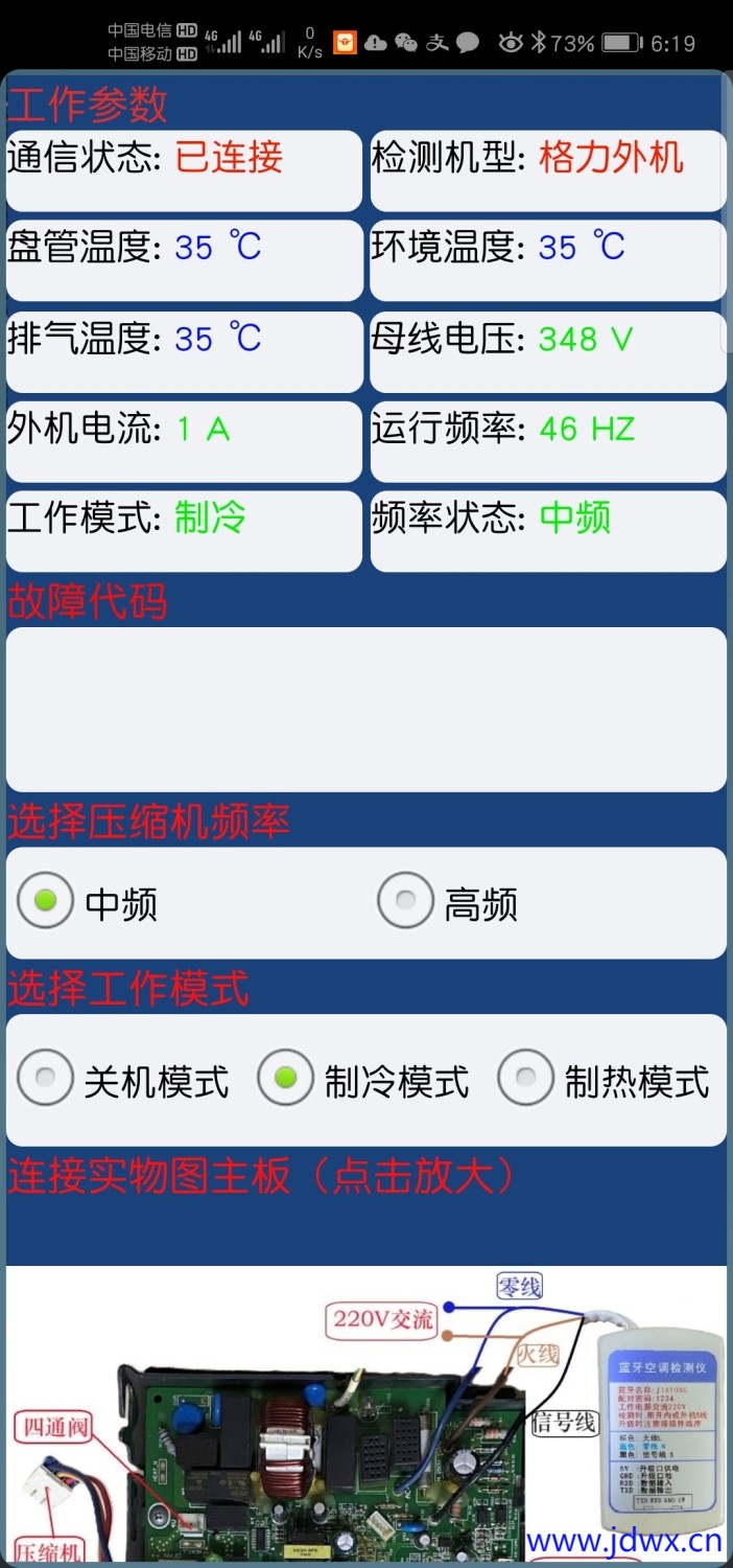

试机正常
