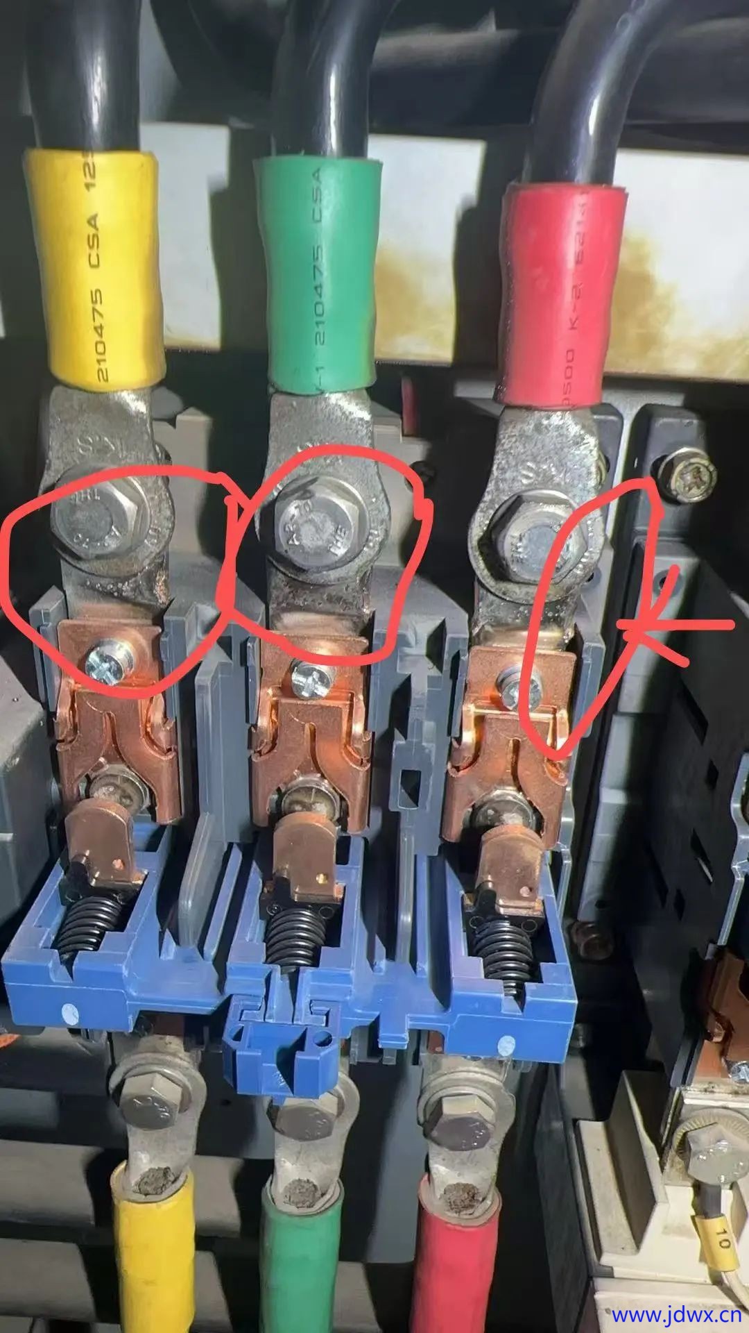

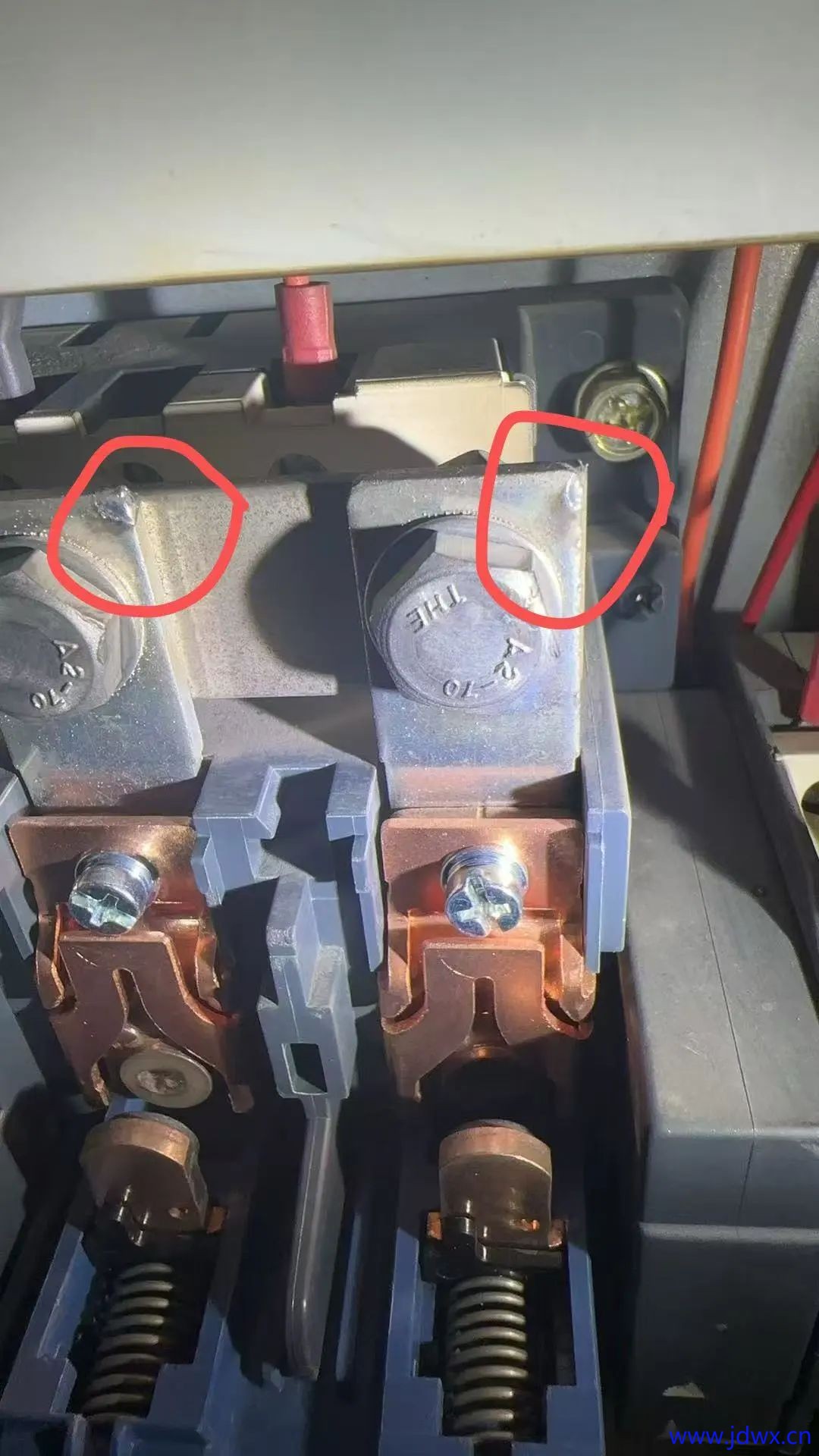

6fa978b7e552defd84fe17dafb34cad1.jpg 粉尘爆炸,到底是怎么回事?其实,粉尘爆炸并非偶然,它需要满足几个关键条件,就像多米诺骨牌一样,少了任何一张都无法触发。
1. 粉尘本身是 可燃物能引发爆炸的粉尘,首先得是可燃粉尘。比如金属加工产生的铝粉、镁粉,木材加工的木粉,塑料粉碎后的塑料粉,甚至粮食加工中的面粉、淀粉等,都属于这类危险分子。如果空开上端积聚的是这些粉尘,就有了爆炸的物质基础。
2. 粉尘形成 悬浮云光有堆积的粉尘还不够,还需要一个助推器”—— 让粉尘 起来。在电柜内部,空开合闸、分闸时可能产生气流,或者其他设备运行时的轻微震动,都可能把堆积的粉尘扬起,形成悬浮在空气中的粉尘云。这时候,粉尘颗粒与空气充分接触,就像汽油雾化后更容易燃烧一样,为爆炸做好了准备
3. 浓度达到 爆炸极限粉尘云的浓度很关键。每种可燃粉尘都有自己的爆炸极限”—— 浓度太低,燃烧无法持续;浓度太高,氧气不足,也炸不起来。一般来说,当空气中的粉尘浓度达到每立方米几十到几百克时,就进入了危险范围。
4. 遇到 点火源最后一步,就是点燃这团危险的粉尘云。大容量空开在工作时,电流巨大,触点处可能产生电火花;如果粉尘堆积过多,还会破坏设备的绝缘性,导致铜排之间短路,瞬间产生高温和电火花。这些火花温度极高,足以点燃悬浮的可燃粉尘云。
5. 密闭空间 火上浇油电柜本身是相对密闭的空间,一旦粉尘云被点燃,燃烧产生的热量无法快速扩散,会瞬间加热周围空气,导致气体急剧膨胀,压力在短时间内飙升,最终引发剧烈爆炸。

防弧板呢?

是的,图片中的开关没有灭弧罩,不适合在这种环境中工作,应该用防爆电器。

李版图片中发生电弧尘暴的位置是接线柱位置,触头位置是有灭弧罩的。看样只是从来没有人去除尘,累积形成了条件。
