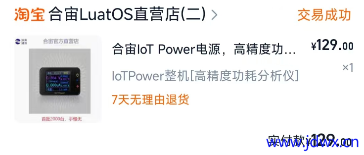

三年多前,我还在老东家的时候,曾经搞过一阵子低功耗蓝牙,所以原来为了调试方便,就购买了一款低功耗分析仪- iot-power V1上的电路用来调产品功耗,下图是我曾经的购买记录,价格129块钱(现在已经下架了),某种意义上来说是绝版了:

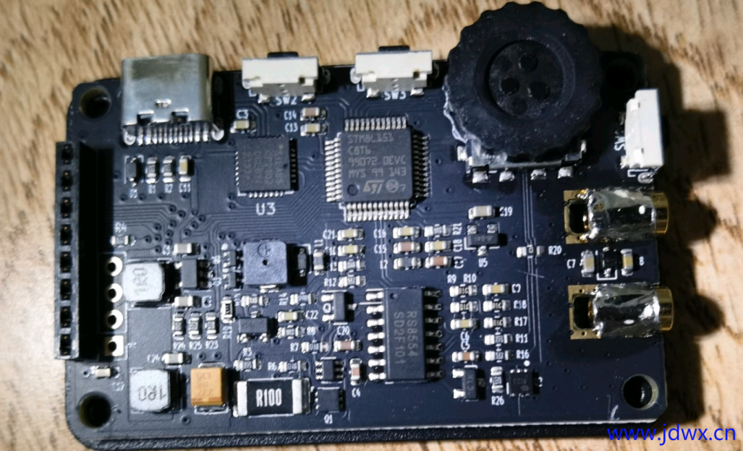

现在改名为AIR9000P价格1W5,据说是内部硬件电路进行了重构。小编并没有1W5购买新款的AIR9000P,所以对其是否内部硬件重构不得而知。这期也并不是AIR9000P的电路分析,本期分析的电路是我曾经购买的129元的iot-Power V1上的电路分析。

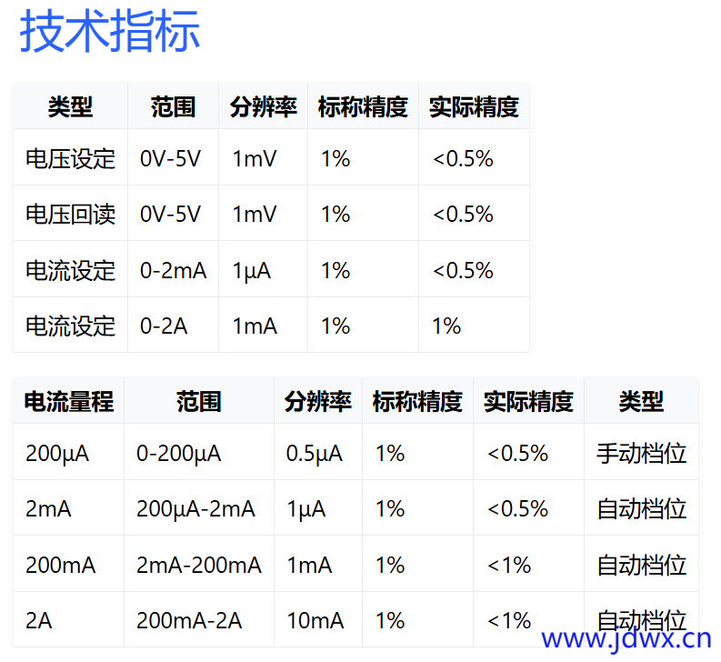

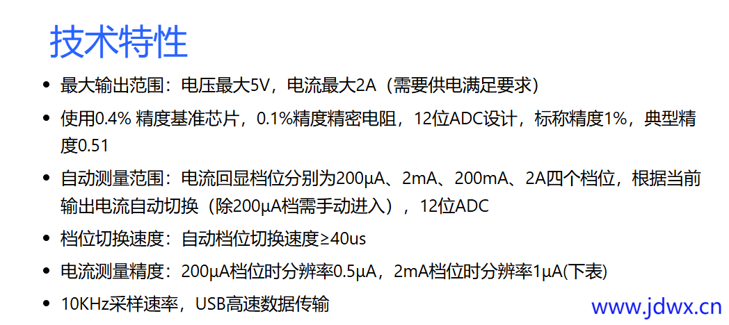

首先说一下这个低功耗分析仪的缺点,那就是输出电压实在是太低了,最大支持5V,而且还不能到5V(由于内部电路结构达不到5V输出),对于一些低压电池供电的产品低功耗来说还可以,但是对于电压高输入的产品,低功耗就完全不能分析了。其他电流分析情况使用还可以,体验一般,毕竟129还要啥自行车。下图是曾经129的iot-power的技术参数:
由于本期分析的只是其电流检测电路,所以说我们只关注其电流测量特性,电流测量分为4个方位,分别是200uA,2mA,200mA和2A档位,具体分辨率和实际精度如下所示。

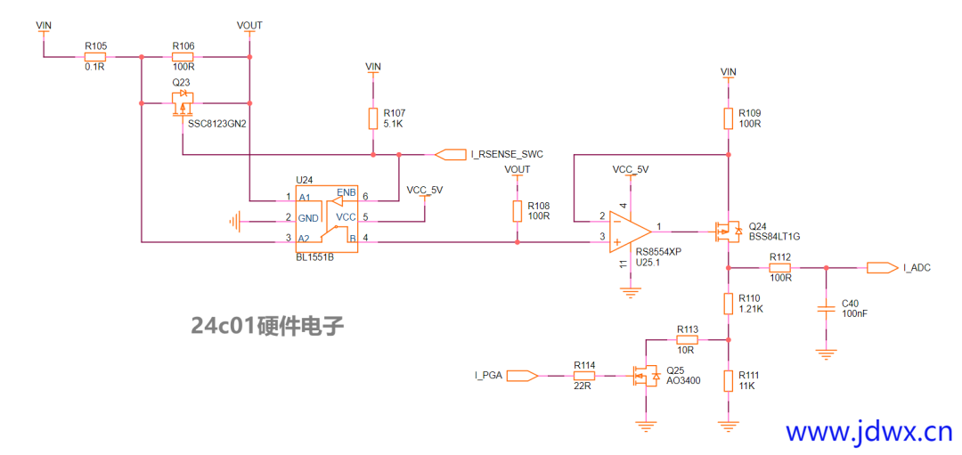

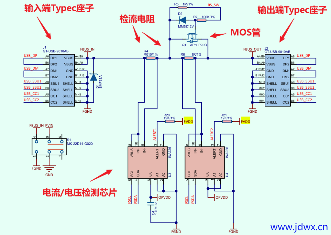

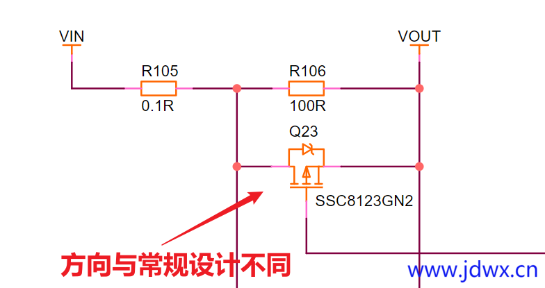

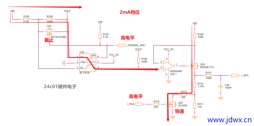

电路通过Q23实现采样电阻的切换,以及通过Q25实现电流采样放大倍数的切换,电路图如下所示:
可以看到实现电流采样电阻的Q23的连接方式和之前写过的两期设计是一样的,是与常规的设计相反,猜测是通过PMOS内部的寄生二极管保护采样电阻不过流损毁。

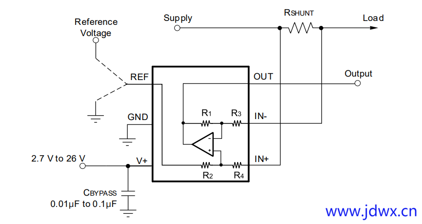

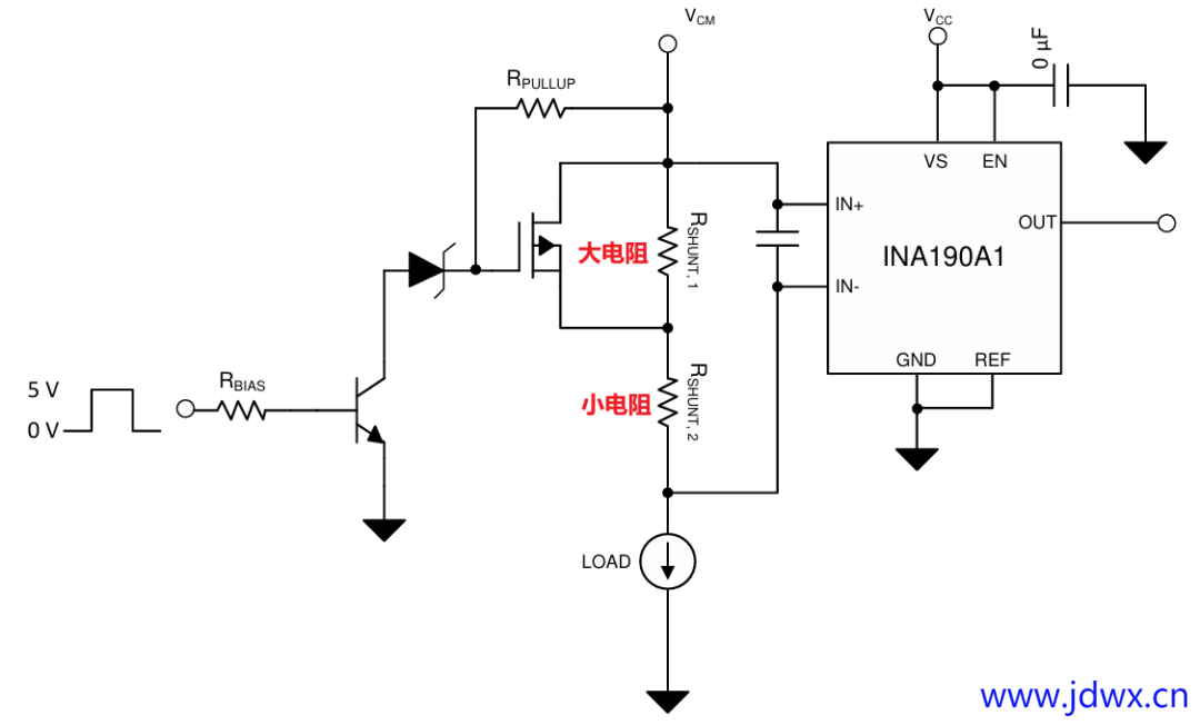

下图是之前分析过的德州仪器的电流采样技术文档中的电路:
下图是M5 VA Meter中的电流采样电路,可以看到这三个电路的MOS管控制是一样的,均是与常规设计不同。

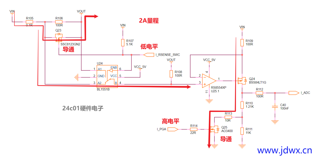

电路分析:

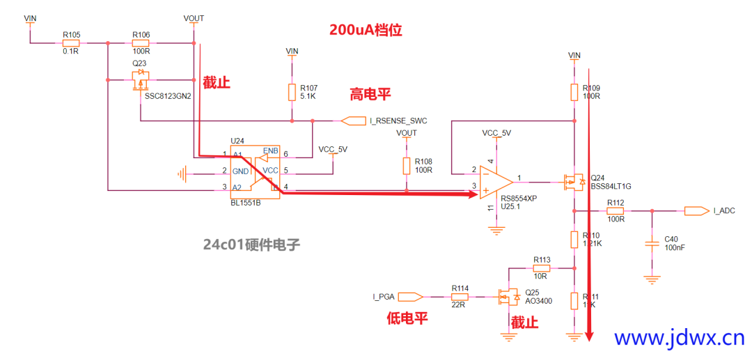

电流档位:200uA档位
此时I_RSENSE_SWC输出高电平,PMOS管Q23截止,电流采样电阻为100.1Ω;I_PGA输出低电平,NMOS管Q25截止,电流增益为122.1倍(12.21kΩ/100Ω);模拟开关连接到A1,I_ADC采集到的电流为12.22mV/uA,而单片机的ADC为12bit的ADC,ADC的电压分辨率为2500/2^12≈0.6mV,所以可以在这个200uA的量程下可以轻松实现0.5uA的分辨率。
电流档位:2mA档位
此时I_RSENSE_SWC输出高电平,PMOS管Q23截止,电流采样电阻为100.1Ω;I_PGA输出高电平,NMOS管Q25导通,电流增益为12.2倍(1.22kΩ/100Ω);模拟开关连接到A1,I_ADC采集到的电流为12.22mV/10uA。
电流档位:200mA档位

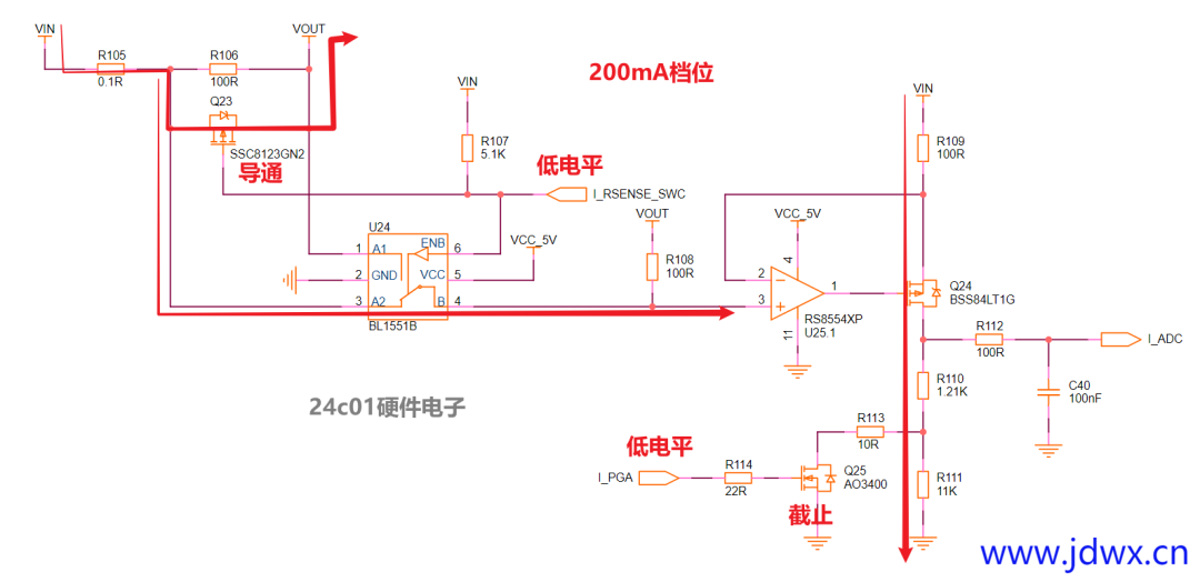

此时I_RSENSE_SWC输出低电平,PMOS管Q23导通,电流采样电阻为0.1Ω;I_PGA输出低电平,NMOS管Q25截止,电流增益为122.1倍(12.21kΩ/100Ω);模拟开关连接到A2,I_ADC采集到的电流为12.22mV/mA。
电流档位:2A档位
此时I_RSENSE_SWC输出低电平,PMOS管Q23导通,电流采样电阻为0.1Ω;I_PGA输出高电平,NMOS管Q25导通,电流增益为12.2倍(1.22kΩ/100Ω);模拟开关连接到A2,I_ADC采集到的电流为12.22mV/10mA。

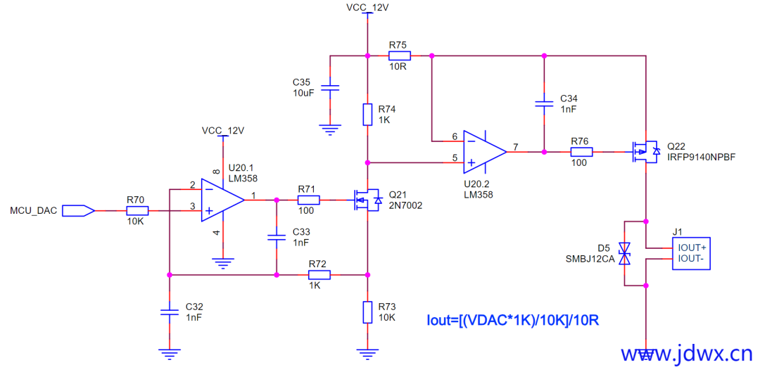

至于运放和MOS管Q24,是一个高侧恒流源,这个电路比较类似之前分析过的一个恒流源电路的右半部分,感兴趣也可以点下图跳转,本文不再赘述:

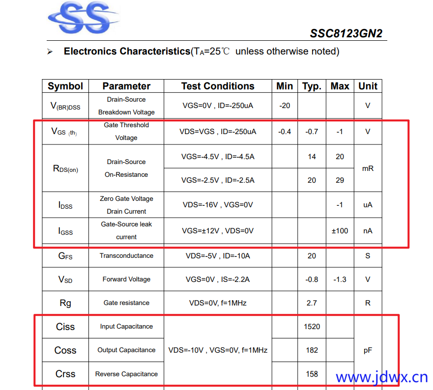

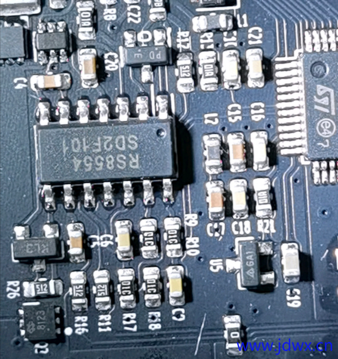

然后是电路的元器件选型分析,首先是短路RSENSE电阻的PMOS,选型为SSC8123GN2,选型主要注意点有以下几个:Ids漏电流(关断的时候的漏电流),最大通过的电流Id,以及Cgs(关系到导通速度),Rdson(功耗)。

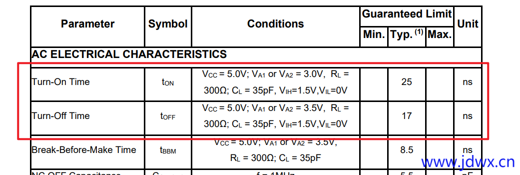

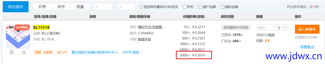

然后是模拟开关选择的是上海贝岭的BL1551B,价格大概是2毛钱左右,性价比是非常的高,选型的话应该主要考虑的是其开关切换速度(关系到量程的切换速度):

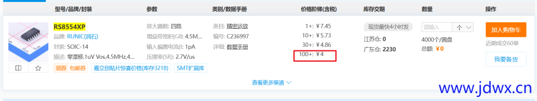

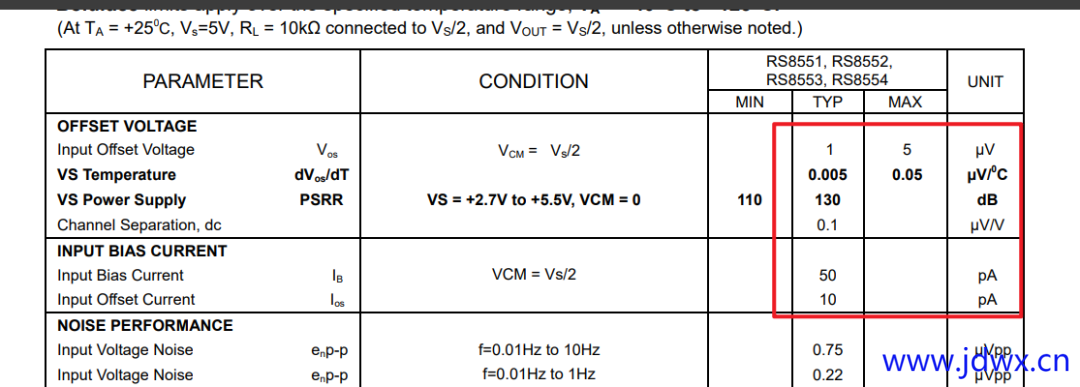

然后是运算放大器选择是润石的RS8554XP,是一颗低压的轨到轨输入输出的精密运放,价格大概是4块钱/pcs。输入失调电压电流巨小。其他的参数也很优秀(就是供电电压范围很小,最大5.5V)。

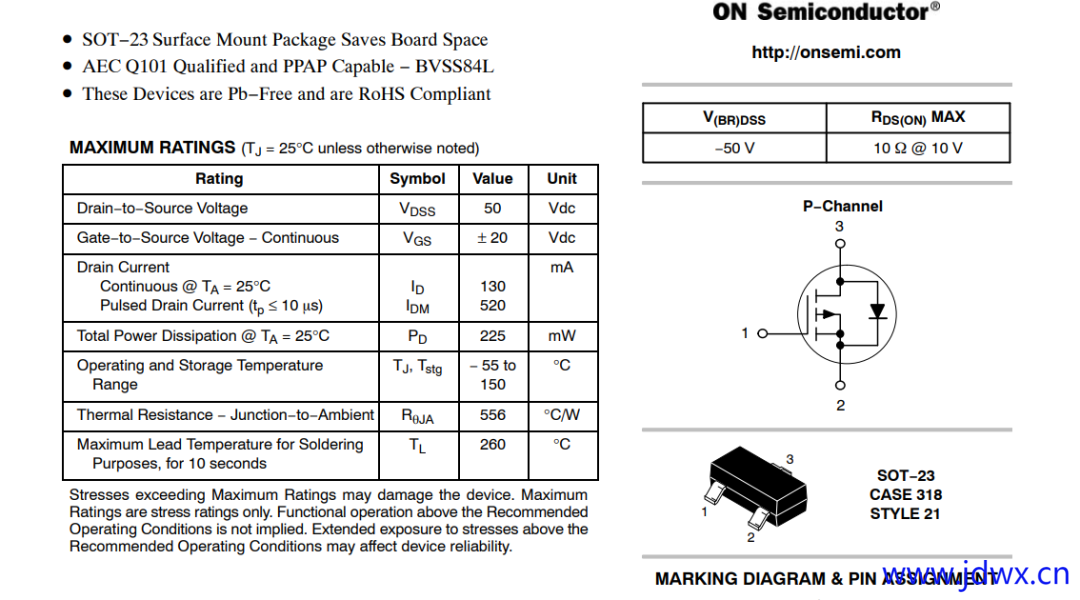

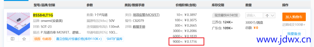

然后是电流源部分的MOS管Q24选型是BSS84LT1G,这个选型没有太多要求,因为也不走多少电流,这个MOS管处于恒流区状态,价格大概2毛钱左右。

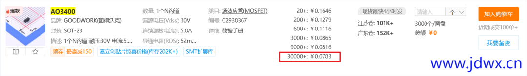

然后是电流增益切换的MOS管Q25,选择是常规的AO3400,这个主要要求就是Rdson小,没有其他的要求。大概1毛钱左右。

常规的设计可以使用INA199或者INA226类似的集成芯片可以解决,集成的芯片虽然可操作性不大,但是其也更为便捷,且共模电压输入范围高。类似之前帮助群友解决的锂电池电流采样的问题,最终就没有建议他使用分立器件,而是建议他使用INA199:
