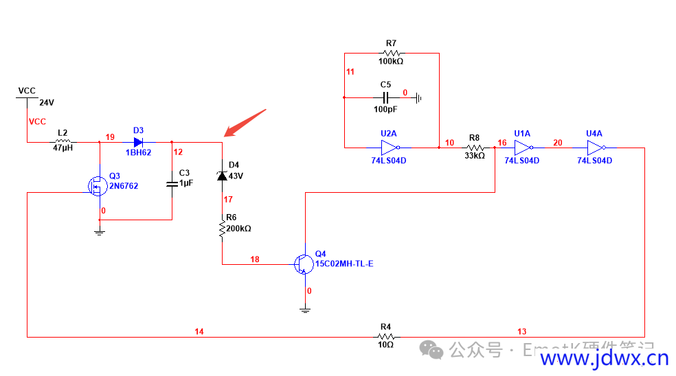

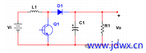

大家所熟识的BOOST电路的拓扑结构如下:

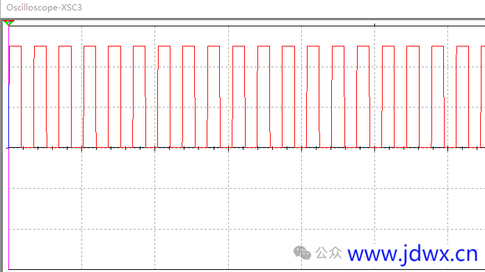

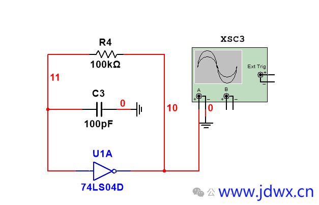

31185fa738a59f9943984d00a09d8964.png 图一(此处Q1可以使用NPN管或NMOS管)      为了实现一个低成本的Boost电路,可以使用反向器进行自激震荡产生PWM波来控制Q1导通与关闭。电路图如下,这个电路可以通过反相器不断地给电容充放电实现输出震荡的方波波形。
bec5c1b05ebdf1914c08e3d46dc8c939.png 图二(反相器组成的震荡电路)

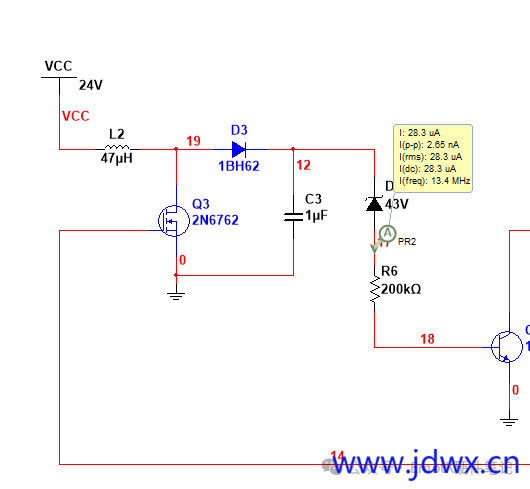

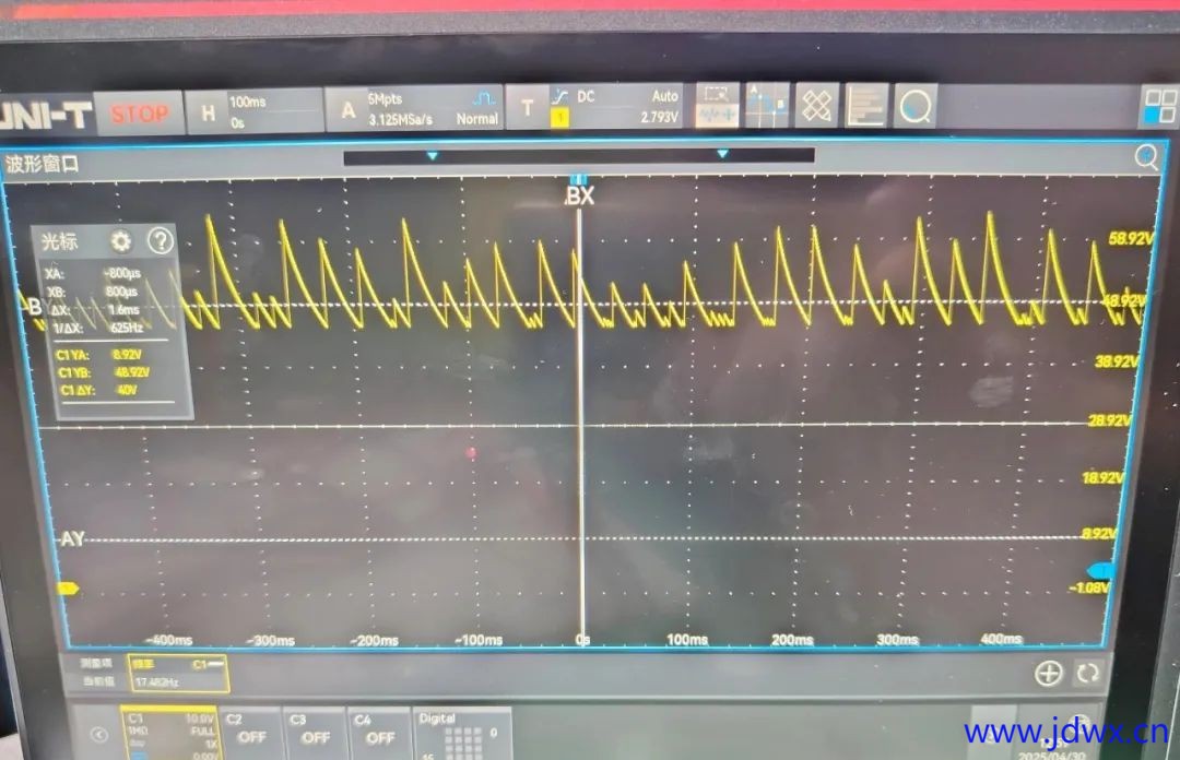

afdd6f14333ef28b8a7e0baf9fb6396a.png 图三(输出波形)这里显示占空比约50%,占空比的计算需要根据选择的反相器的高低阈值电平和输出高低电平以及RC取值来计算。反相器产生的方波去驱动MOS管,反相器输出高电平时,Q3导通,D3截止,VCC通过Q3给电感L2充能;反相器输出低电平时,Q3截止,VCC和电感L2通过D3给电容C3充电,完成升压。当电容C3两端的电压超过大概43V+0.7V+ib*R6时,三极管会导通,从而拉低第二个反相器的输入,停止驱动MOS管,达到限制输出电压的目的。完整电路图如下:

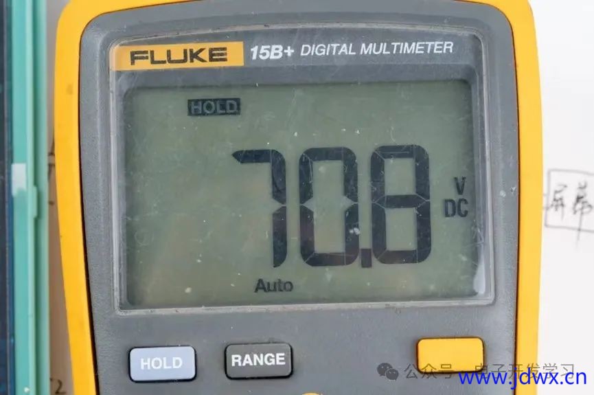

f6e3bb4ec9fc606b9543972325e57af2.png 图四实物搭建出实测VOUT应该是48V左右,这里D4 稳压管是43V,R6是200K,基极电流是28.8uA,Q4内部管压降≈0.7V。
ea608cac22558254480275ee6204ab7f.png 图五
4
3+200K*
28.8uA+0.7V=49.46V与公式计算48V接近。
上图为实物
示波器

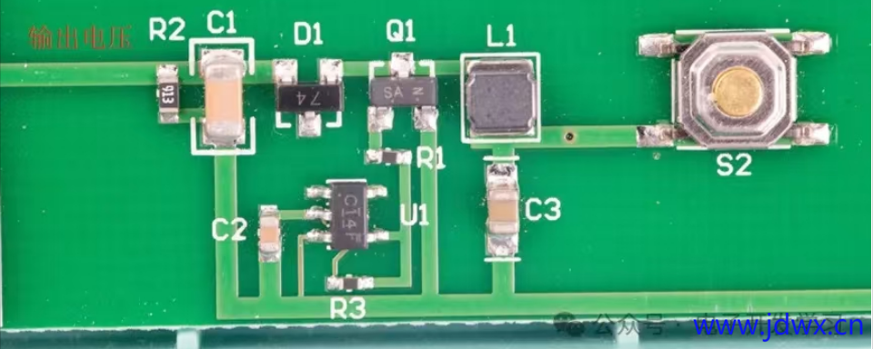

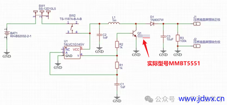

实测的结果,可以看到纹波很大,不建议使用这个电路带重载。这个电路可以用来衍生电场,还是很不错的。就例如在液晶小画板上的控制液晶的升压电路也是使用类似这个反相器控制MOS升压。例如下图是拆解的液晶小画板中的电路,衍生电场用于重置液晶分子:
727c893f5b43a6745c1498803aeea3d3.jpg .
