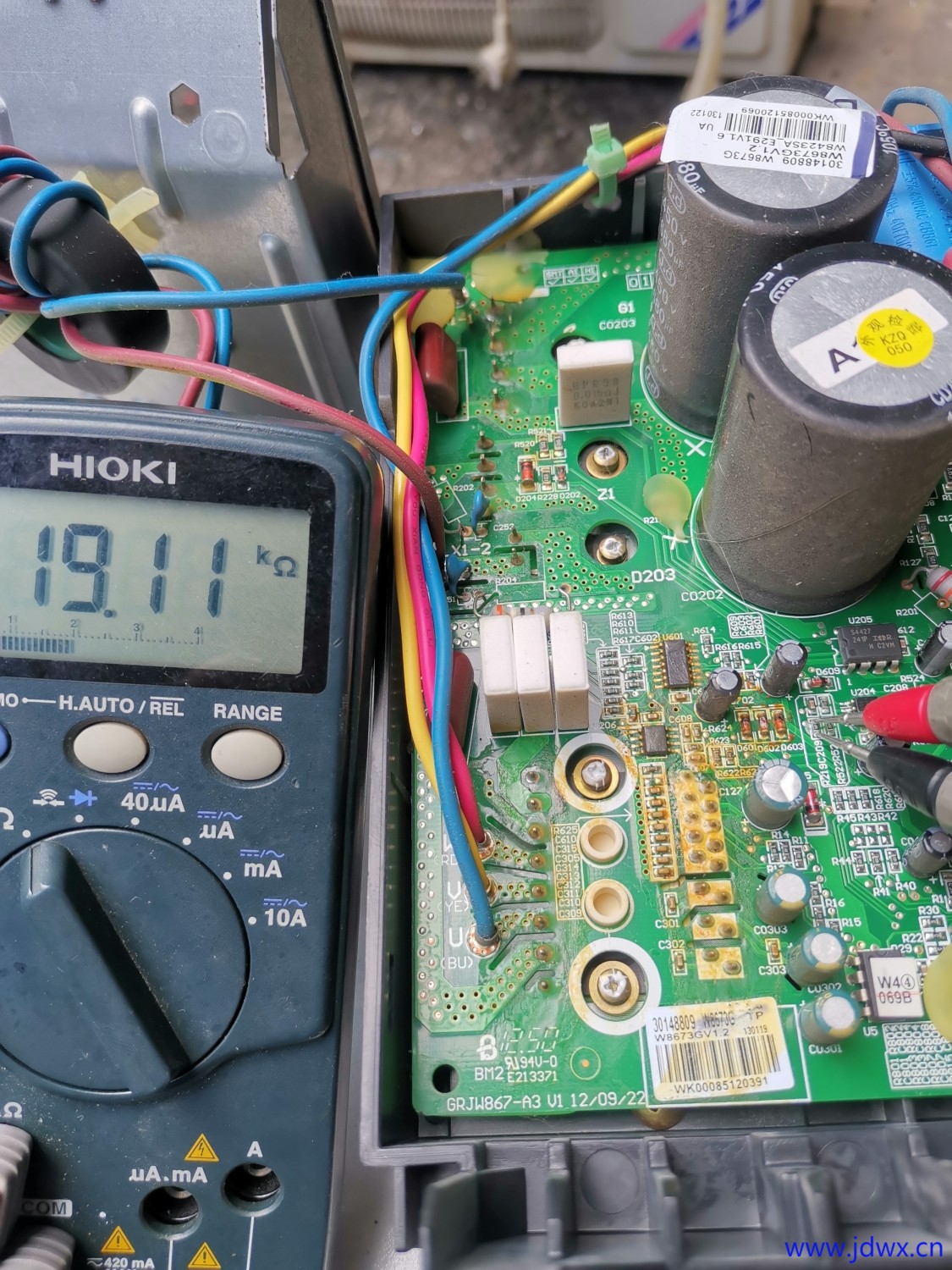

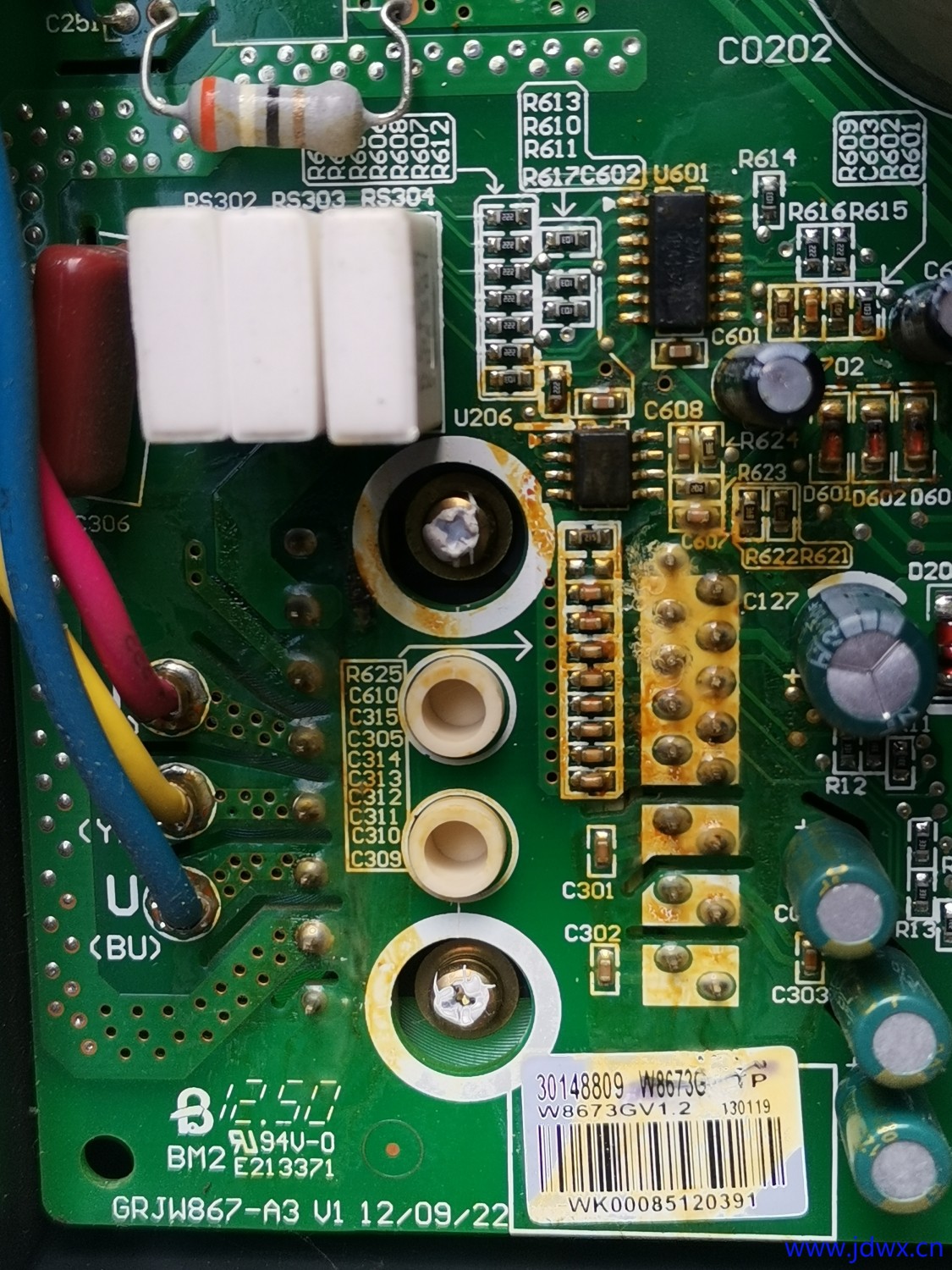

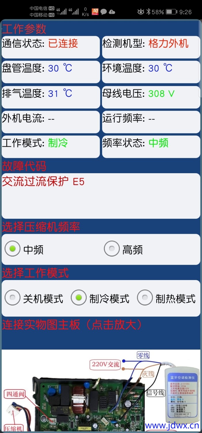

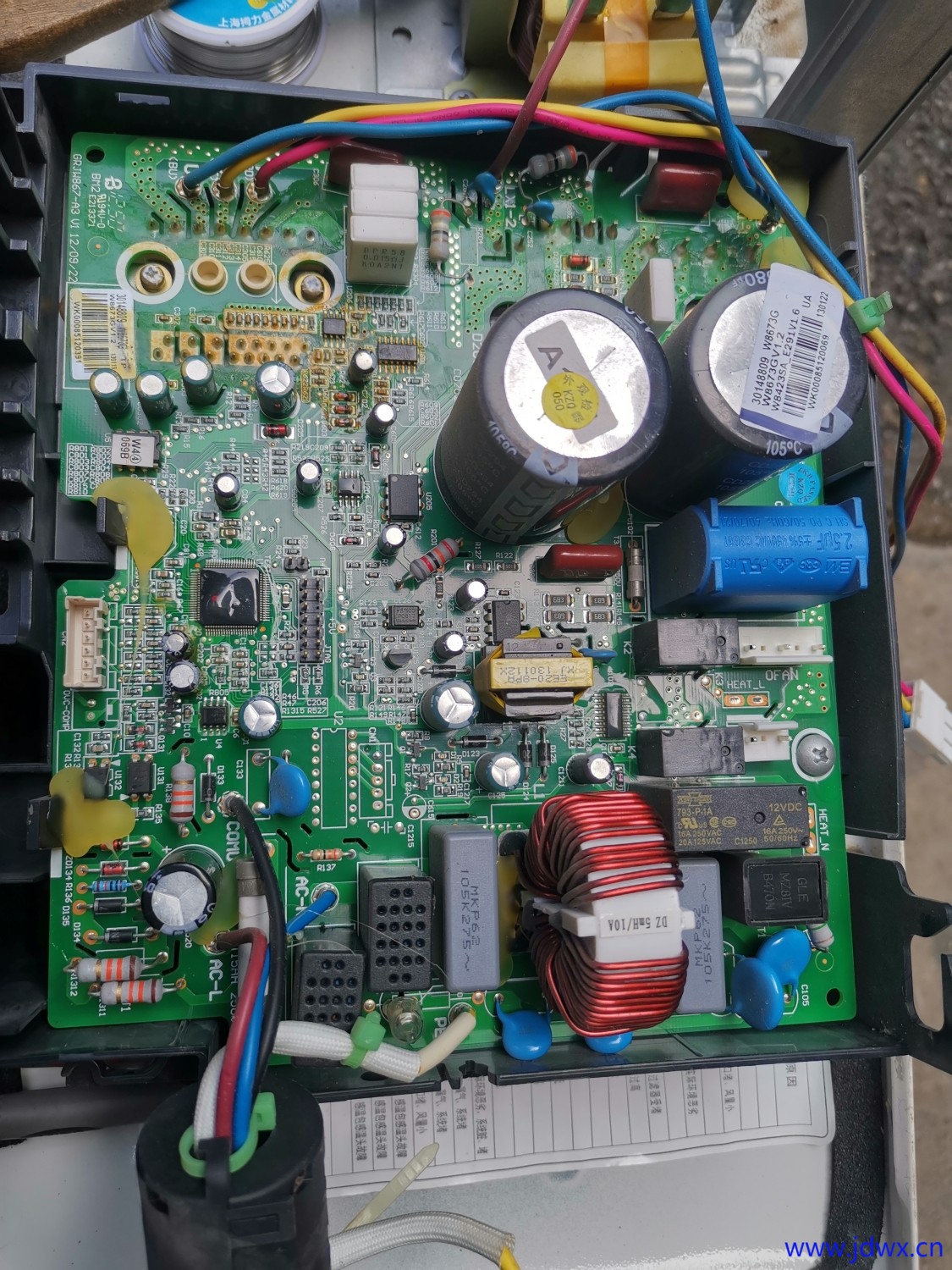

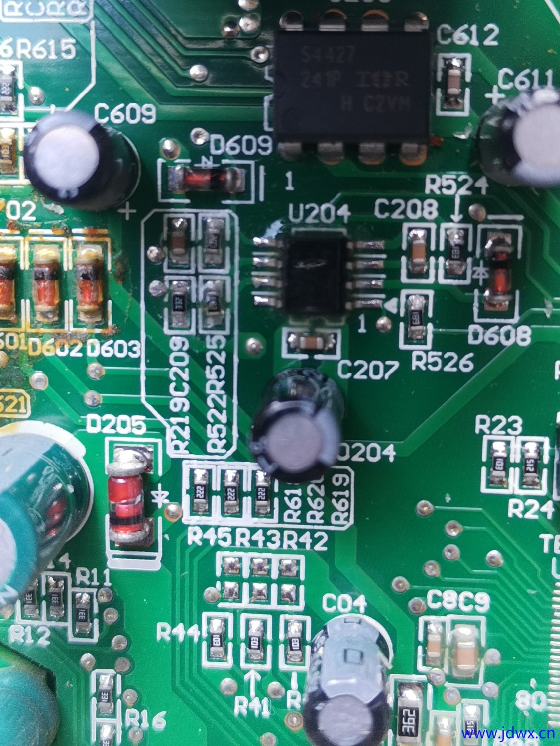

E5为交流过流保护
检查u204周边
发现R219(3.3k)阻值不对
换新后正常
