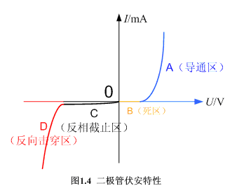

? 二极管的核心作用是单向导电,肖特基二极管适用于高频整流。

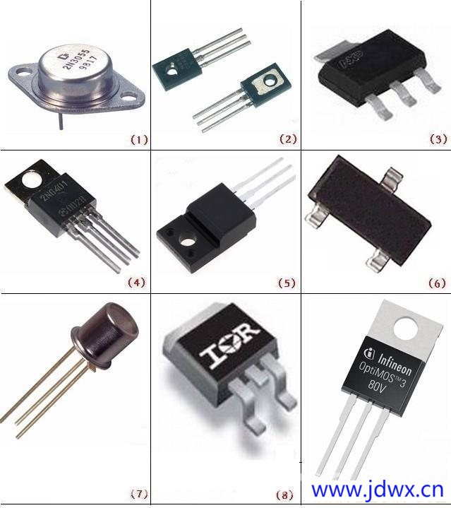

? 2️⃣ 晶体管(BJT / MOSFET)
[td]
类型符号作用典型型号
NPN 晶体管?放大、开关2N3904、BC547
PNP 晶体管?放大、开关2N3906、BC557
N 沟道 MOSFET?开关、电源控制IRF540、2N7002
P 沟道 MOSFET?高端开关IRF9540
? BJT(双极型晶体管)用于放大,MOSFET 适用于功率开关。

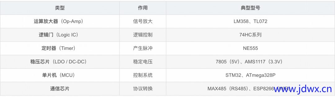

? 3️⃣ 集成电路(IC)
b4a7e15419438ef0ffe476f4575fb307.png ? IC 是电路的核心,选型时要注意电压、功耗、封装等参数。二、常见电子元器件1. 按键

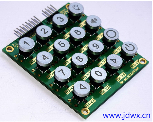

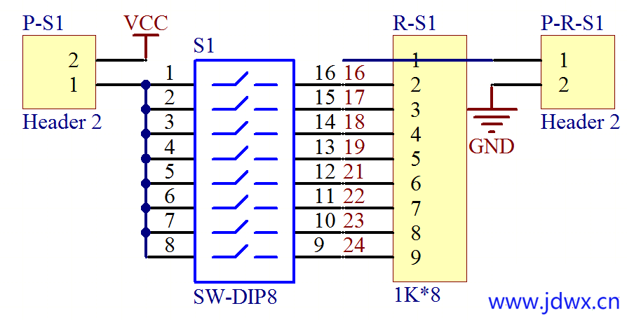

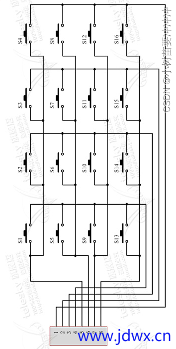

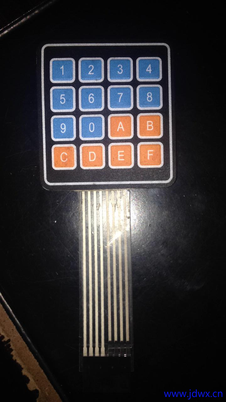

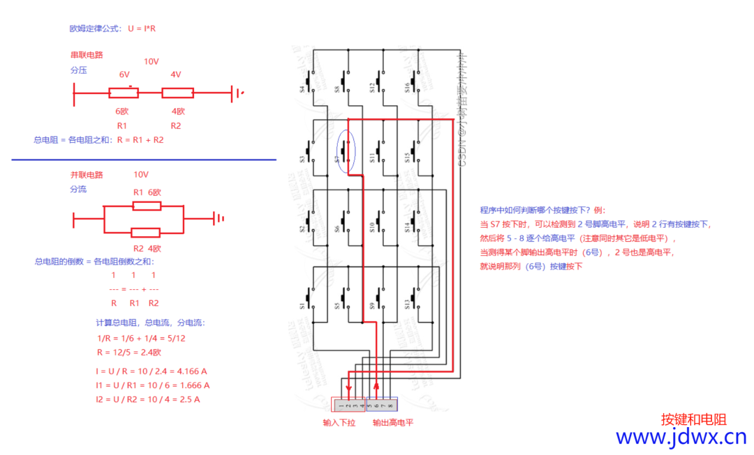

上图的这个矩阵按键的软键盘怎么去确定这个键盘的行与列呢?
1、万用表的档位打在蜂鸣器档;
2、万用表的一端放在接口pin脚,按下数字按键“1”,另一端逐个的测其他pin脚。发声则一端是行,一端是列;
3、万用表一端仍然不动,而这次按下数字键"5",另一端逐个接触,如果有发声,则说明万用表不动的那端为列;
矩阵键盘的扫描原理为,先让三个横行或者三个竖列输出高电平,另外三个为输入模式,若扫描到高电平,则表示该行或该列有按键按下,接着切换输入输出,扫描另外三个,得到另外的坐标,由此确定按键按下的位置。

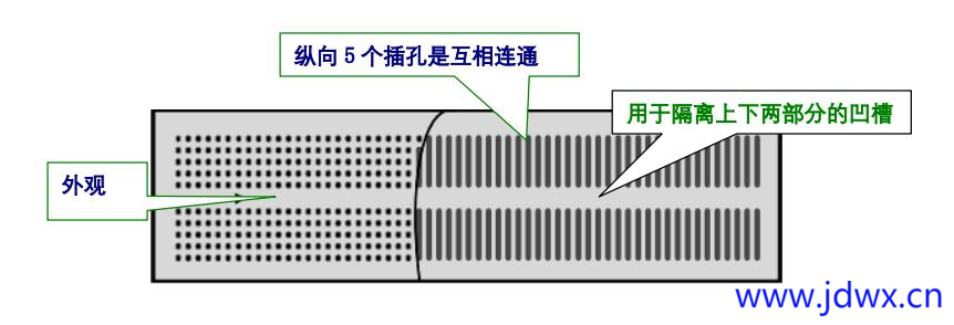

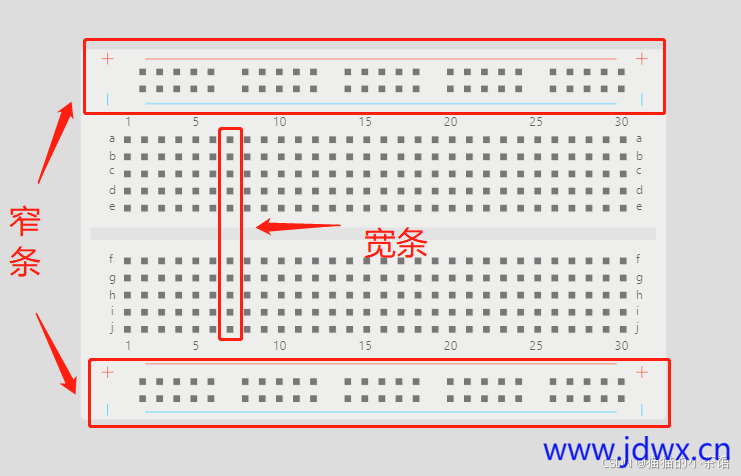

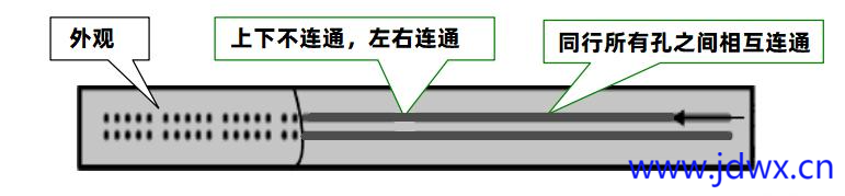

2. 面包板

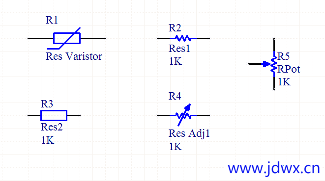

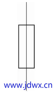

3. 电阻作用:限流,分压
电阻,它是导体的一种基本性质,与导体的尺寸、材料、温度有关。
欧姆定律: I = U/R
电阻的基本单位Ω,还有千欧kΩ,兆欧MΩ,毫欧mΩ

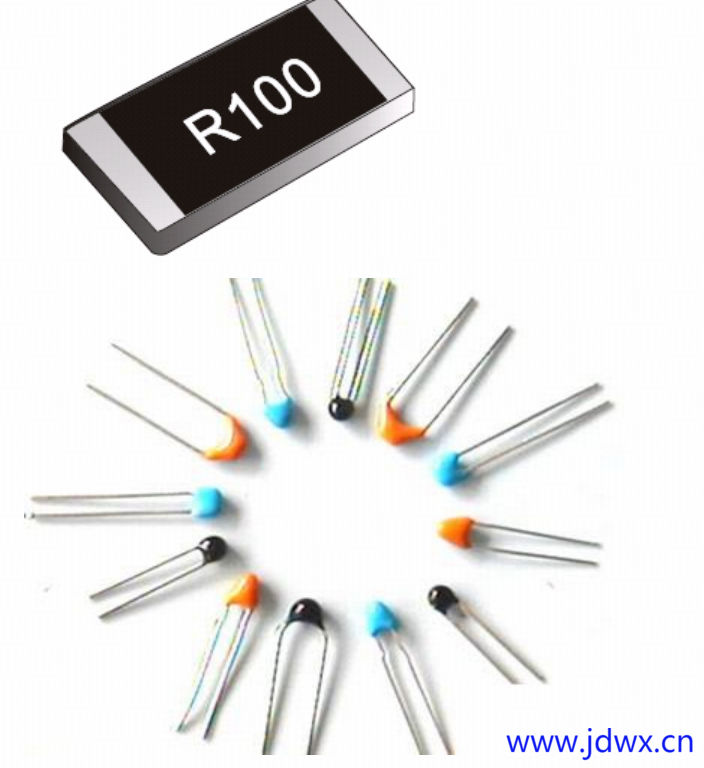

  • 压敏电阻(Varistor):是一种具有瞬态电压抑制功能的元件,可以用来代替瞬态抑制二极管、齐纳二极管和电容器的组合,压敏电阻器可以对IC及其它设备的电路进行保护,防止因静电放电、浪涌及其它瞬态电流(如雷击等)而造成对它们的损坏;
使用时只需将压敏电阻器并接于被保护的IC或设备电路上,当电压瞬间高于某一数值时,压敏电阻器阻值迅速下降,导通大电流,从而保护IC或电器设备;当电压低于压敏电阻器工作电压值时,压敏电阻器阻值极高,近乎开路,因而不会影响器件或电器设备的正常工作。
  • 热敏电阻:是一种传感器电阻,其电阻值随着温度的变化而改变。按照温度系数不同分为正温度系数热敏电阻和负温度系数热敏电阻,正温度系数热敏电阻器的电阻值随温度的升高而增大,负温度系数热敏电阻器的电阻值随温度的升高而减小,它们同属于半导体器件。
  • 光敏电阻:常用的制作材料为硫化镉,另外还有硒、硫化铝、硫化铅和硫化铋等材料,这些制作材料具有在特定波长的光照射下,其阻值迅速减小的特性,这是由于光照产生的载流子都参与导电,在外加电场的作用下作漂移运动,电子奔向电源的正极,空穴奔向电源的负极,从而使光敏电阻器的阻值迅速下降。

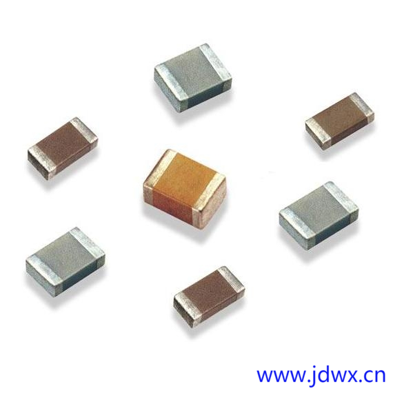

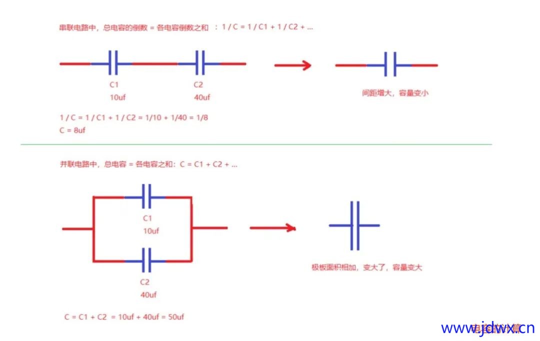

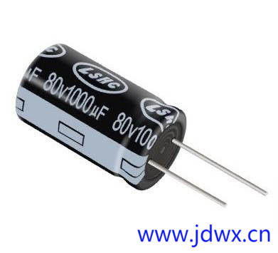

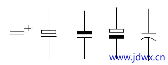

RPot是数字电位器元件。数字电位器(DigitalPotenTIometer)亦称数控可编程电阻器,是一种代替传统机械电位器(模拟电位器)的新型CMOS数字、模拟混合信号处理的集成电路。4. 电容特性:阻直流,通交流作用:存储电荷电容符号:C,单位是法拉F三个参数重要参数,分别是耐压、耐温和容量

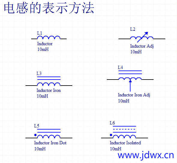

1b2348f9c8141e83041fe3efeabcb1f7.png 5 电感电感用字母L表示
电感的单位是H
单位的换算关系 1H=1000mH 1mH=1000uH 1uH=1000nH
电感特性:通直流,阻交流
按照封装形式分:贴片电感和插件电感
按照频率分:高频电感、中频电感和低频电感
按照用途分:震荡电感、隔离电感、滤波电感等等

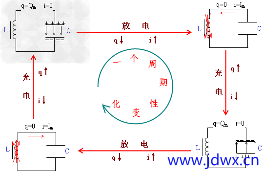

8cadd906c735cc70a31d4915e154ddde.png 电感和电容的滤波有什么不同?
电感通直流阻交流,电流不突变;电容隔直通交,电压不突变。
电感的阻抗与频率成正比,电容的阻抗与频率成反比。所以电感可以阻扼高频通过,电容可以阻扼低频通过。二者适当组合,就可过滤各种频率信号。如在整流电路中,将电容并在负载上或将电感串联在负载上,可滤去交流纹波。
电容滤波属电压滤波,是直接储存脉动电压来平滑输出电压,输出电压高,接近交流电压峰值;适用于小电流,电流越小滤波效果越好;
电感滤波属电流滤波,是靠通过电流产生电磁感应来平滑输出电流,通常输出电压低,低于交流电压有效值;适用于大电流,电流越大滤波效果越好,电容和电感的很多特性是恰恰相反的;
能产生大小和方向都随周期发生变化的电流叫振荡电流,能产生振荡电流的电路叫振荡电路; 其中最简单的振荡电路叫LC回路。

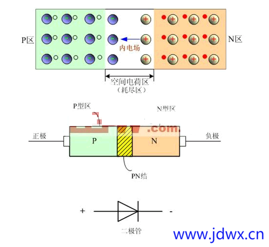

f662e705354e2733150f89e2e792206c.jpg 7. 二极管分类
按照半导体材料分:锗二极管和硅二极管
按照不同用途分:检流二极管、整流二极管、开关二极管、稳压二极管
按照管芯结构分:点接触型二极管、面接触型二极管和平面型二极管
按照二极管的反向恢复时间分:普通二极管和快速二极管(肖特基二极管和快恢复二极管)
用途:
普通二极管通常用于检波(从已调信号中检出调制信号的过程,是调制的逆过程)
整流二极管用于功率的整流
开关二极管用于计算机脉冲控制的开关电路
稳压二极管用于稳压电路
发光二极管如LED二极管

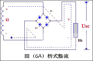

a767638551974151f994c143a862f6f2.png 桥式整流电路的工作原理:E2为正半周时,对D1和D3加正向电压,D1和D3导通;D2和D4加反向电压,D2和D4截止,电路构成了E2、D1、Rfz、D3回路,并在Rfz形成上正下负的半波整流电压,如图6A E2为负半周时,对D2和D4加正向电压,D1和D3截止,电路构成了E2、D2、Rfz、D4回路,并在Rfz形成上正下负的另外半波整流电压。

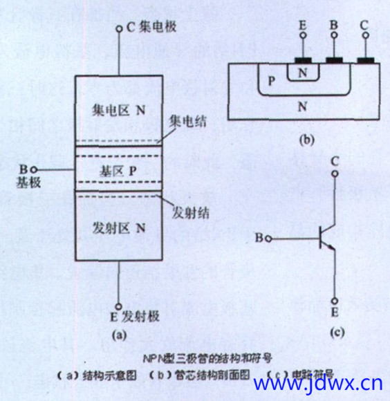

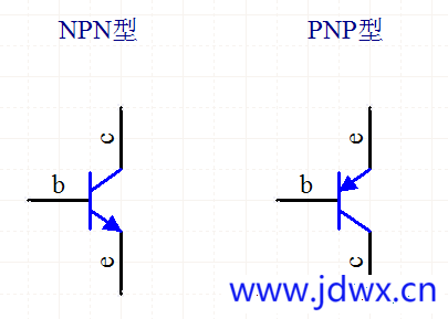

8. 三极管按结构可将其分为NPN型和PNP型。
按材质分可以分为硅管和锗管。按照频率分为低频管和高频管。按照功率分为小功率、中功率和大功率管。

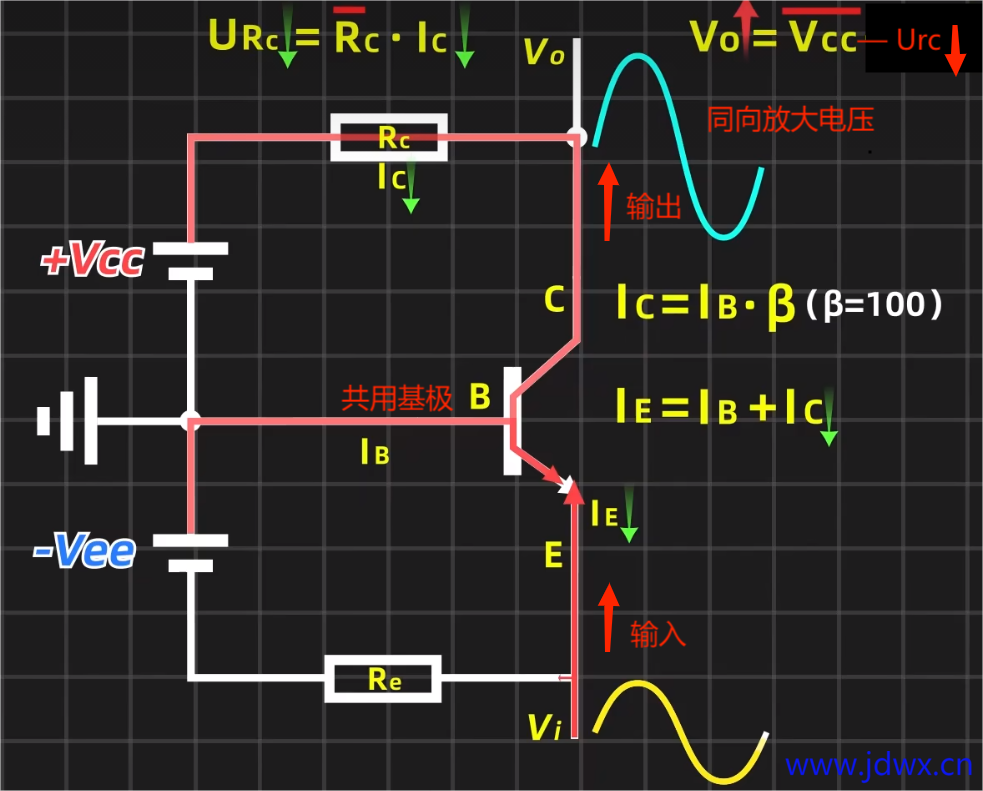

b12991d9e7eb0988944778ee95136b84.png 1、判断集电极和发射极
将万用表欧姆挡置"R×1k" 处,以NPN管为例,把红表笔接在假设的集电极c上,黑表笔接到假设的发射极e上,并用手捏住b和c极(不能使b、c直接接触 ),通过人体, 相当b、c之间接入偏置电阻, 读出万用表所示的阻值,然后将两表笔反接重测; 若第一次测得的阻值比第二次小,说明原假设成立,因为c、e间电阻值小说明通过万用表的电流大,偏置正常;
2、判断类别(NPN型还是PNP型)
将万用表欧姆挡置"R×1k"处,先假设三极管的某极为"基极",并把红表笔接在假设的基极上,将黑表笔先后接在其余两个极上,如果两次测得的电阻值都很小(或约为几百欧至几千欧),则假设的基极是正确的,且被测三极管为NPN型管;如果两次测得的电阻值都很大(约为几千欧至几十千欧),则假设的基极是正确的,且被测三极管为PNP型管; 如果两次测得的电阻值是一大一小,则原来假设的基极是错误的,这时必须重新假设另一电极为"基极",再重复上述测试;

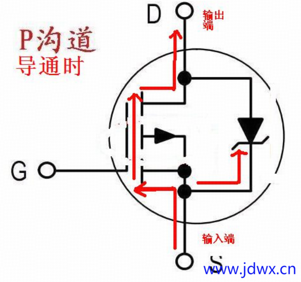

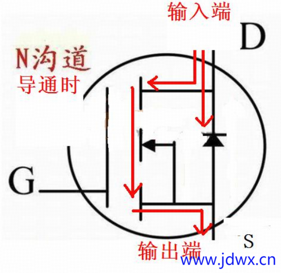

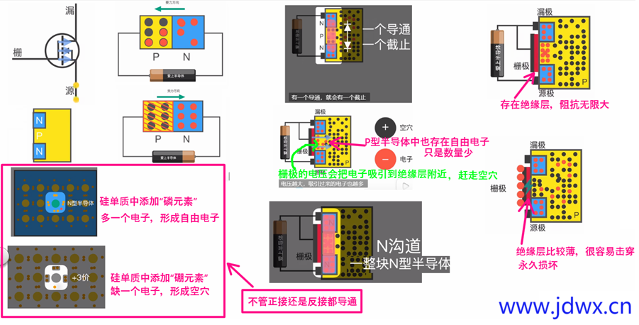

722635cef900423e636c12e00579e003.png 9. MOS管MOS管学名是场效应管,是金属-氧化物-半导体型场效应管,属于绝缘栅型。
不管是P沟道还是N沟道,两线相交的地方就是S极
不管是P沟道还是N沟道,单独引线的那端就是D极
不论是N沟道还是P沟道MOS管,G极电压都是和S极电压做比较;
N沟道: Ug > Us时导通,简单认为 Ug = Us 时截止
P沟道: Ug<Us 时导通,简单认为 Ug=Us 时截止
70dd00150893aadcf6e835a532151759.png 通常使用二极管来实现电路的单向导通而阻止反向导通,但是二极管导通时会有压降,损失一部分电压,而用MOS管时加合适的控制电压令其饱和导通,几乎没有压降

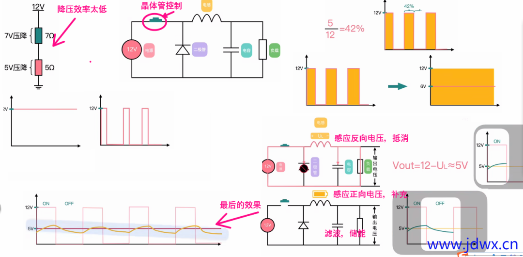

10. DC-DC1、用于转换电压值,将高电压转换为低电压或者将低电压转换为高电压;
2、用于稳压,使得输出的电压值稳定,适合于单片机或者PCB板的其它地方使用;
3、用于隔离,在一些需要隔离的电路中,起到隔离的作用;
4、转换正负电压,将正电压转换成负电压给电路板供电;(78xx正电源,79xx负电源)

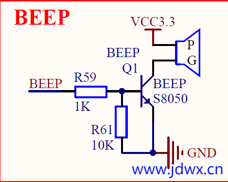

12. 蜂鸣器蜂鸣器在电路中用字母“H”或“HA”(旧标准用“FM”、“ZZG”、“LB”、“JD”等)表示;
分为源蜂鸣器和无源蜂鸣器(这里的源是指振荡源,而不是电源)
上图:有源蜂鸣器
BEEP接STM32的 IO,通过R59功率三极管S8050的基极b给高电平,发射极e接地,be结将导通,集电极c接负载接VCC3.3V,bc结也将导通,NPN三极管就处于饱和状态,R59的作用就是用来限流,减小IO口输出电流,而R61则是在防止IO浮空的状态下蜂鸣器乱叫。

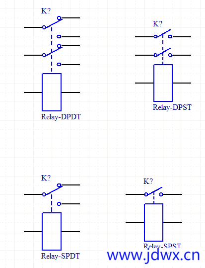

13. 继电器继电器是一种电控制器件,是当输入量(激励量)的变化达到规定要求时,在电气输出电路中使被控量发生预定的阶跃变化的一种电器。它具有控制系统(又称输入回路)和被控制系统(又称输出回路)之间的互动关系。通常应用于自动化的控制电路中,它实际上是用小电流去控制大电流运作的一种“自动开关”。故在电路中起着自动调节、安全保护、转换电路等。

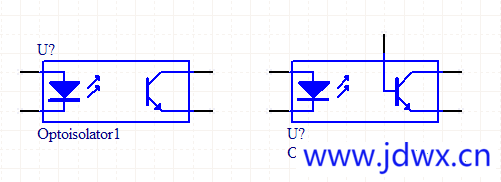

14. 光耦光耦合器(英文缩写为OC)亦称光电隔离器或光电耦合器,简称光耦。它是以光为媒介来传输电信号的器件,通常把发光器(红外线发光二极管LED)与受光器(光敏半导体管)封装在同一管壳内。当输入端加电信号时发光器发出光线,受光器接受光线之后就产生光电流,从输出端流出,从而实现了“电—光—电”转换。
它对输入、输出电信号有良好的隔离作用。
光耦以光信号为媒介来实现电信号的耦合与传递,输入与输出在电气上完全隔离,具有抗干扰性能强的特点。对于既包括弱电控制部分,又包括强电控制部分的工业应用测控系统,采用光耦隔离可以很好地实现弱电和强电的隔离,达到抗干扰目的。但是,使用光耦隔离需要考虑以下几个问题:
① 光耦直接用于隔离传输模拟量时,要考虑光耦的非线性问题;
② 光耦隔离传输数字量时,要考虑光耦的响应速度问题;
③ 如果输出有功率要求的话,还得考虑光耦的功率接口设计问题。
