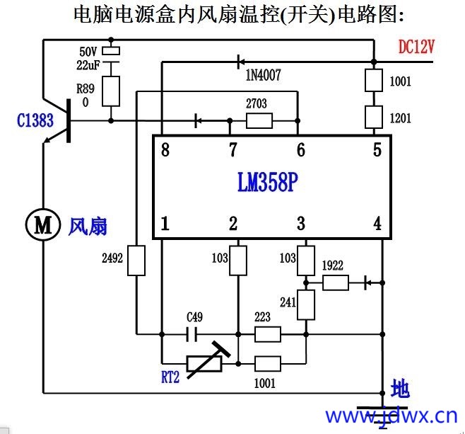

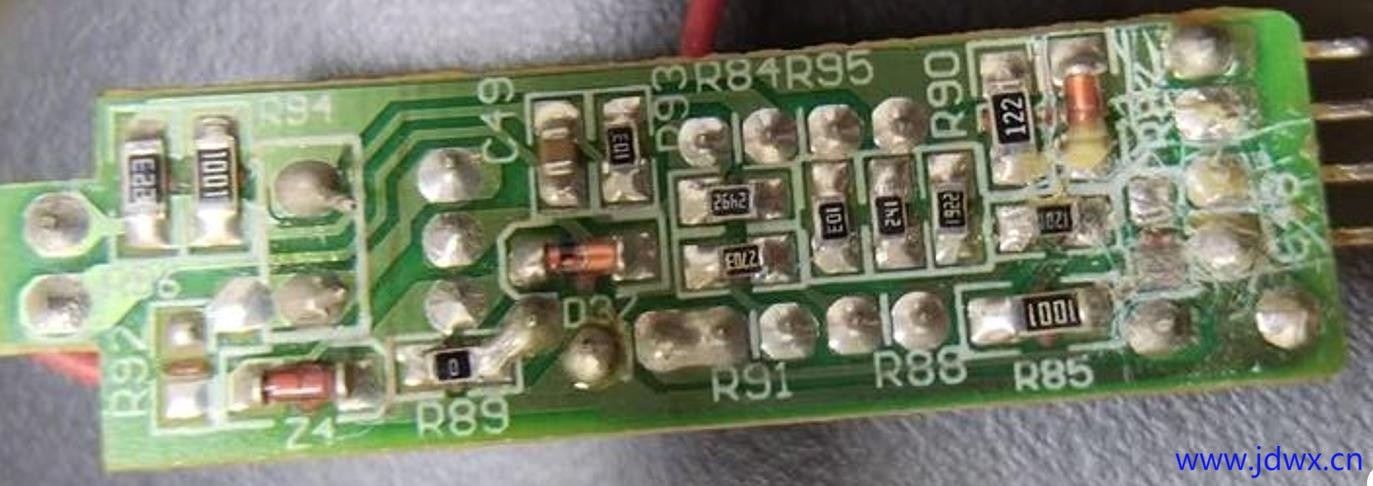

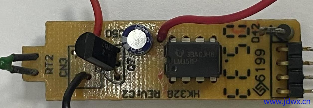

一个电脑电源盒内风扇不转,拆开发现这个风扇是受一块温控小板控制。检测后发现感温电阻变质。下面是随手画的温控小板电路图,发给大家一起分享。 456.jpg 1234.jpg 电脑电源盒内风扇温控开关..jpg

发表于 2025-7-12 23:40:27 | 显示全部楼层
1922应该是错的。

 楼主| 发表于 2025-7-13 06:23:19 | 显示全部楼层
请教应该是多少呢?

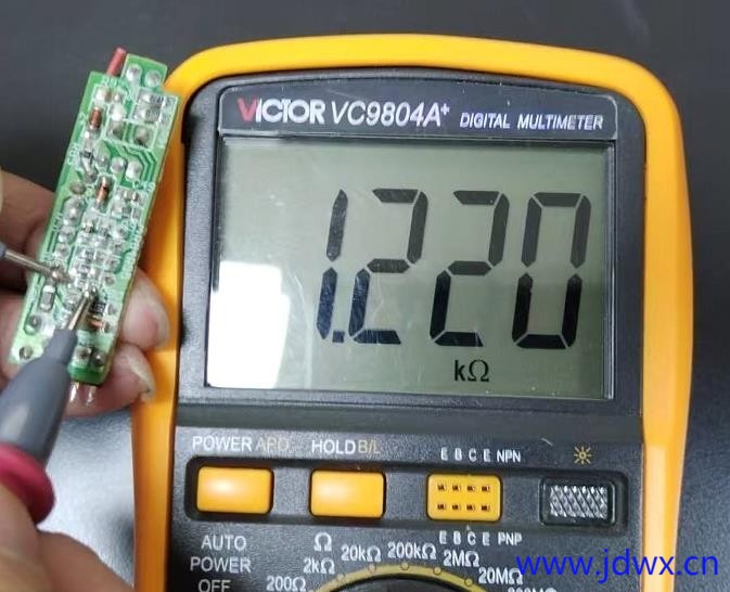

 楼主| 发表于 2025-7-13 10:46:57 | 显示全部楼层

发表于 2025-7-13 10:57:50 | 显示全部楼层
1922是19.2K,你用数字表在路测量是1.22K,差十多倍,你觉得对吗?焊脱测量不就准了吗?不就知道对错了吗?

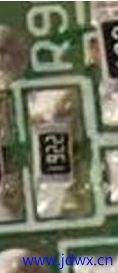

 楼主| 发表于 2025-7-13 11:08:27 | 显示全部楼层
打破沙锅问到底 发表于 2025-7-13 10:57
1922是19.2K,你用数字表在路测量是1.22K,差十多倍,你觉得对吗?焊脱测量不就准了吗?不就知道对错了吗 ...
太小了,眼花了,看不见焊了。在线路测量值肯定是不对的。

发表于 2025-7-13 11:22:09 | 显示全部楼层
在路测量电阻最好是对调表笔测两次,选接近标称阻值的来判断,按你画的电路图,数字表红笔接二极管的负极来测是比较准确。
眼花了就戴老花镜或用放大镜,搞电子维修,现在电子设备的元件越来越小,再说,脱个贴片电阻可用热风枪吹下来,或用电烙铁同时烫两头锡点就能揭下来。

 楼主| 发表于 2025-7-14 06:33:45 | 显示全部楼层
打破沙锅问到底 发表于 2025-7-13 11:22
在路测量电阻最好是对调表笔测两次,选接近标称阻值的来判断,按你画的电路图,数字表红笔接二极管的负极 ...
感谢指教。是的,是用万用表正反测2次,第一次出来是零点几肯定不对,图片是第二次的测量结果。
