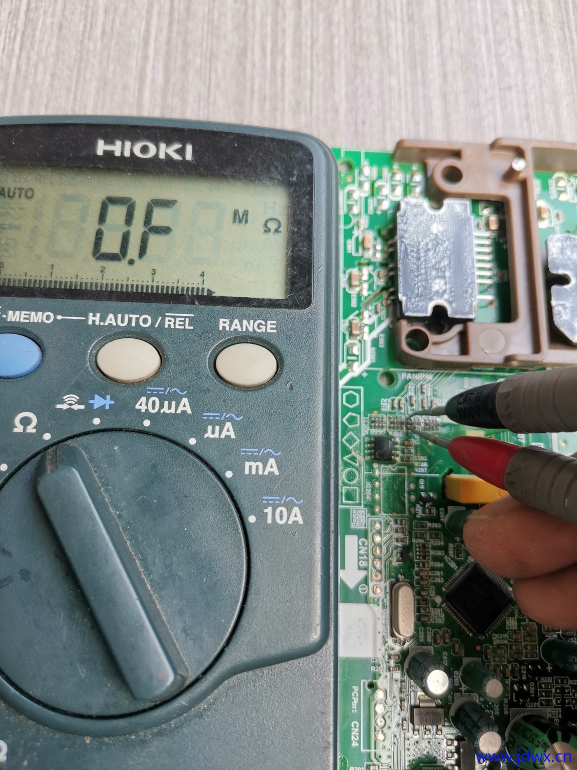

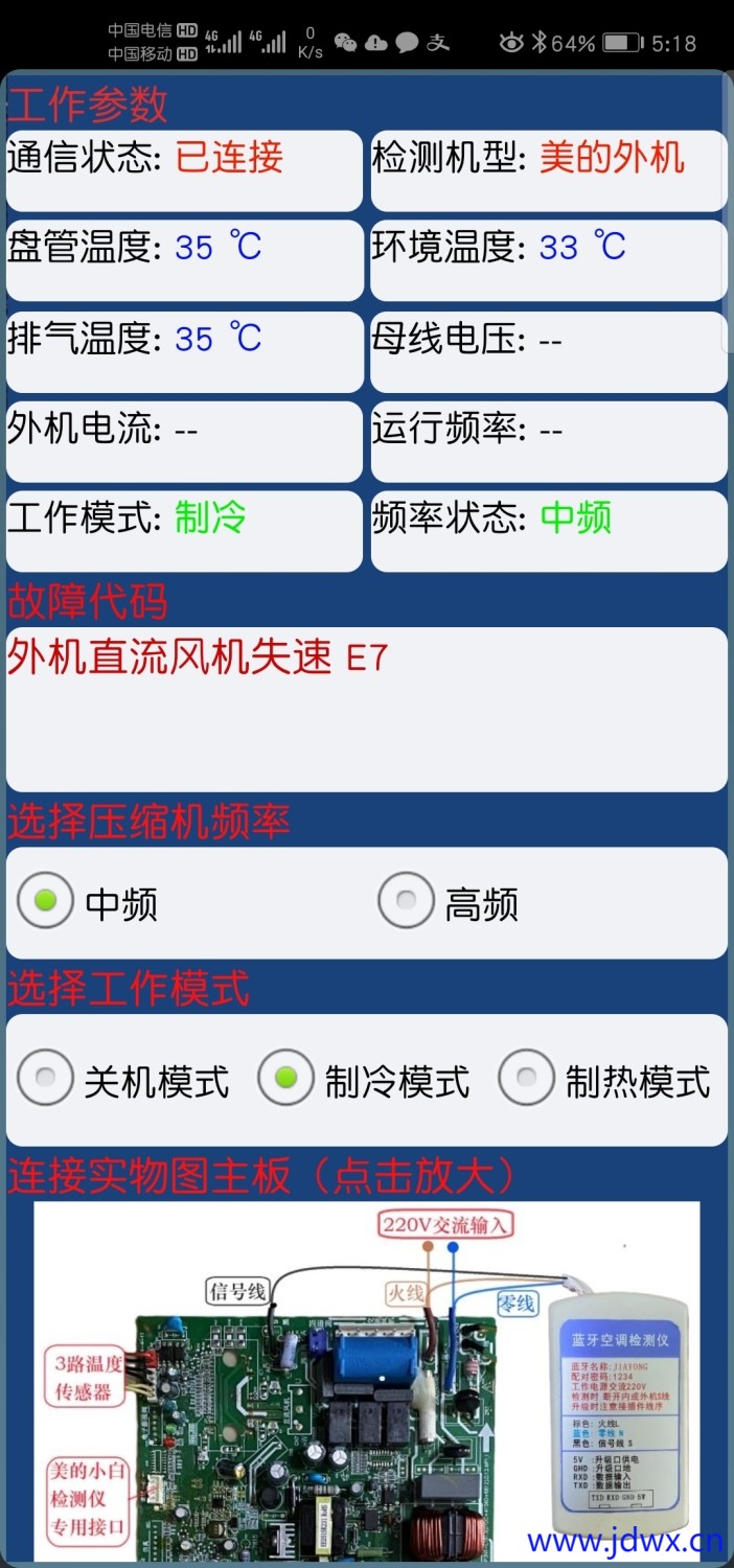

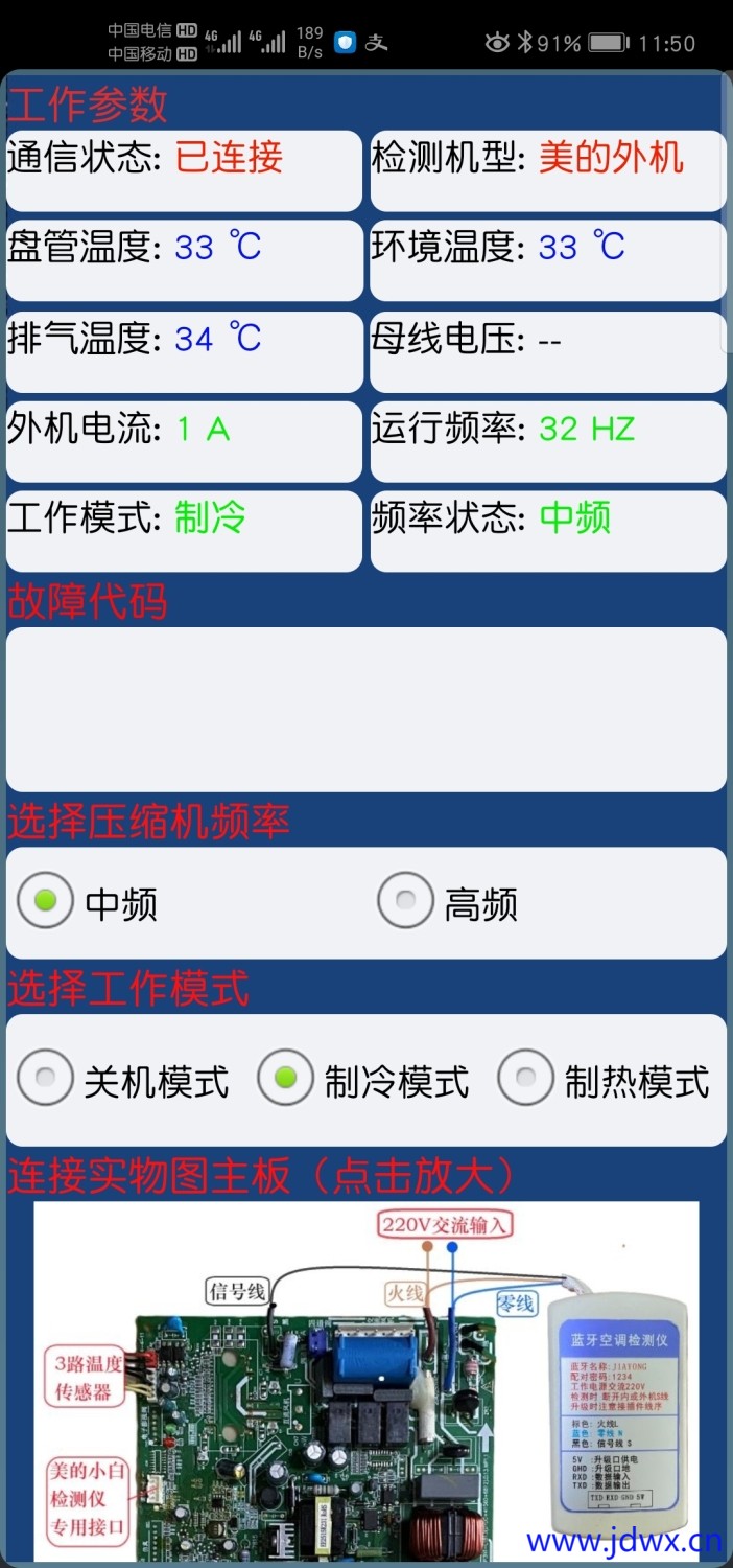

E7是外风机失速

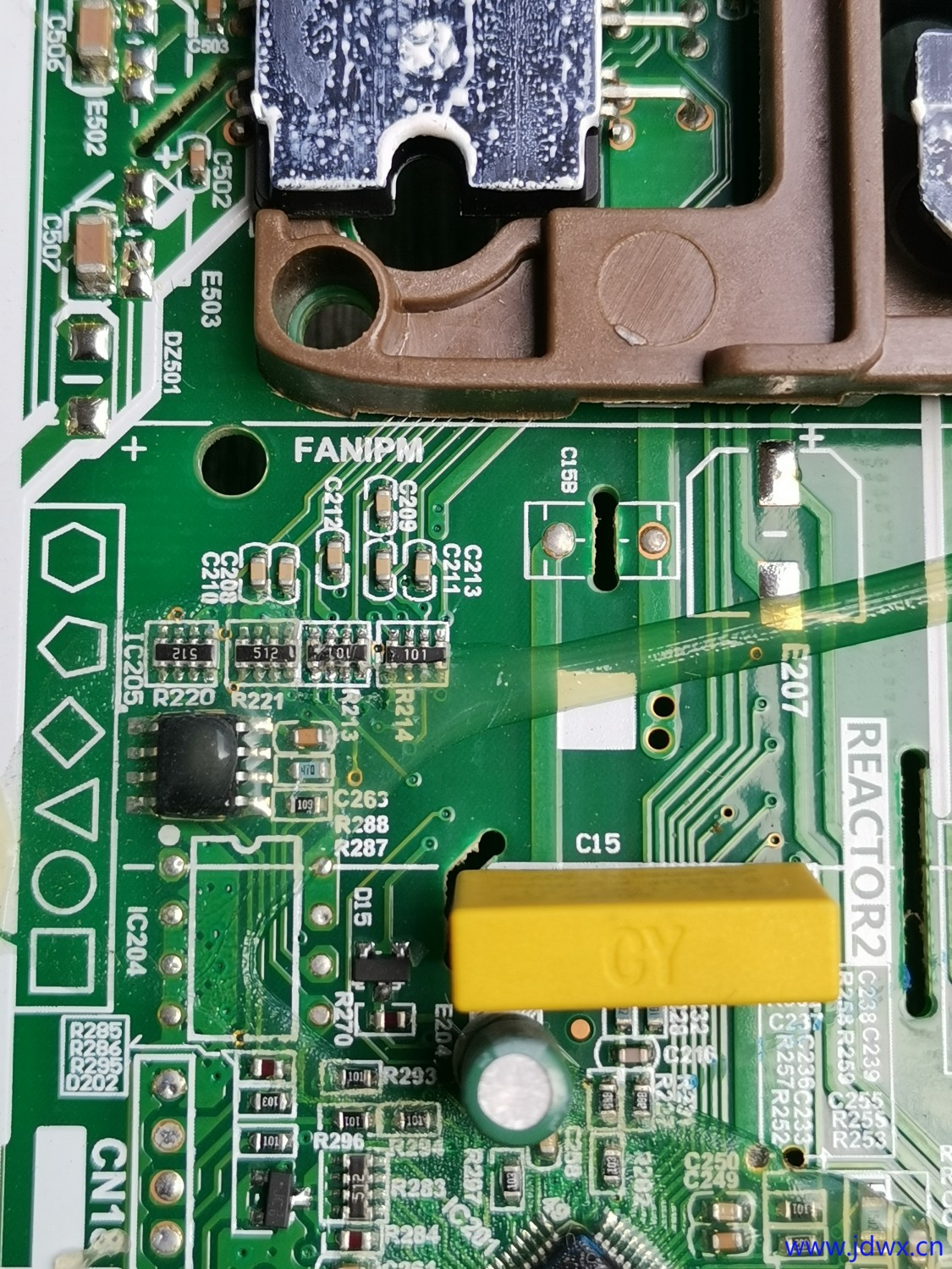

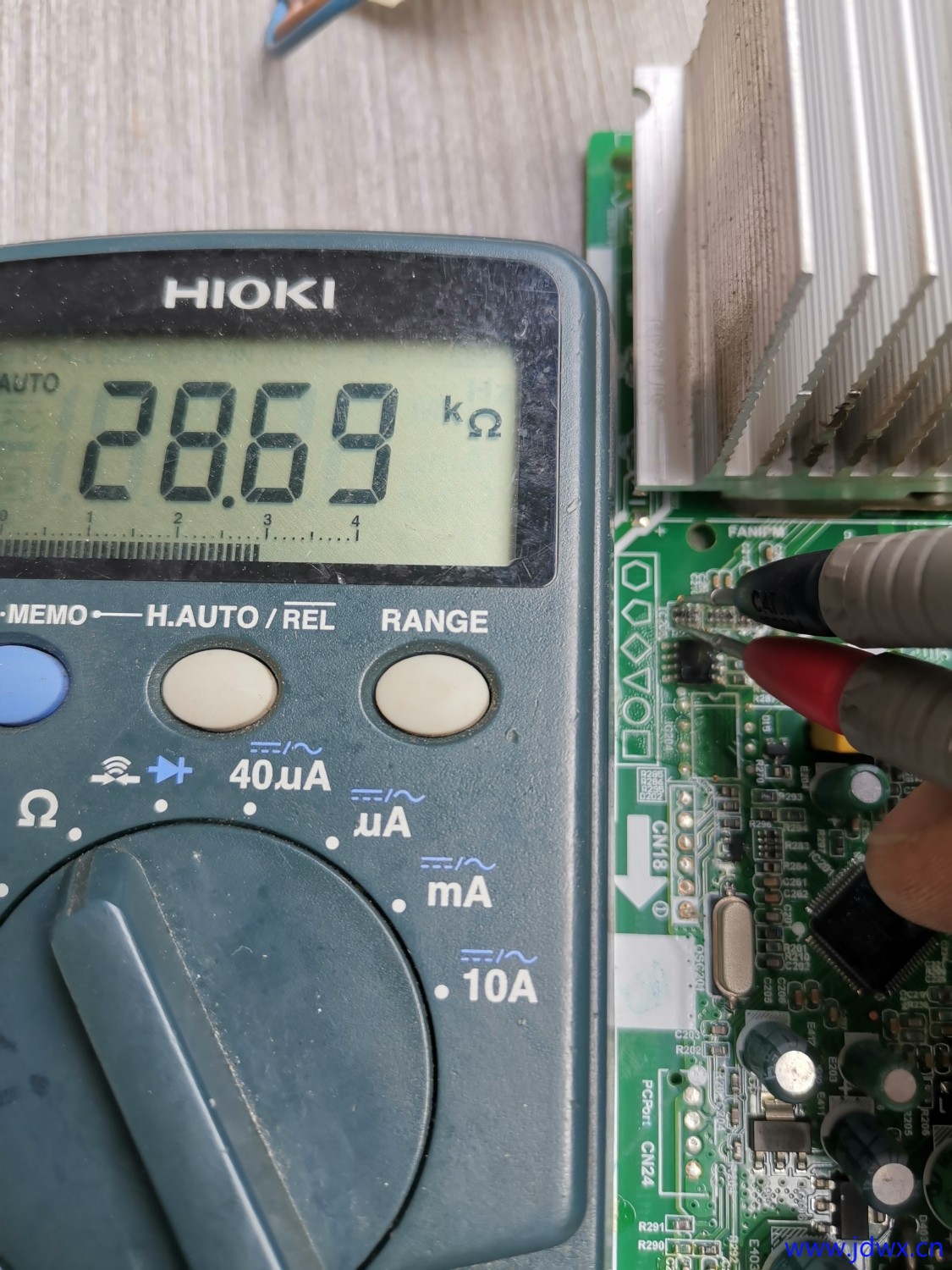

检查发现六路的排阻坏了3个
5.1k的用完了,用4.7k的换上去
试机正常

 楼主| 发表于 2025-7-12 12:37:11 来自手机 | 显示全部楼层
R220,R221,R213
换了这3个排阻
